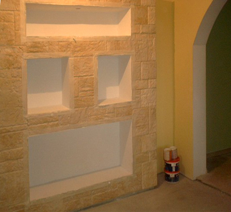

сделал в стене нишу, внутри покрашена водоэмульсией, фонарики..-ниче получилось, вобщем.. НО! Стены в комнате оклеены обоями и граница между ними и покрашенной нишей как-то не очень хорошо смотрится,, да и боюсь, что со временем обои могут отставать в этом месте.. Нет ли какой-нить декоративной отделки, что-то типа уголка гибкого, чсто б наложить на этот угол??? может, есть фото в инете?? смотрю по магазинам, но пока ничего не нашел подходящего..

Я свою нишу отделала полиуретановым молдингом. Верхнюю часть надпиливала через ~1,5см и шпаклевала. После оклейки обоями покрашу.

Уголок ПВХ (10х10 мм) на "жидкие гвозди". Обои встык.

Спасибо за советы!! фото с полиуретаном-просто супер! постараюсь тож так :)

2vlb вот еще - краска и декоративная плитка в тон:
