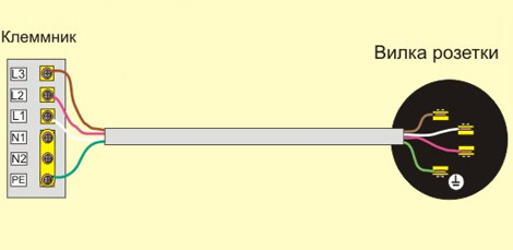

Здравствуйте мастера!!!! Купил варочную поверхность, хочу подключить. Подключение 3х фазное. Из стены торчит кабель 5х2.5мм (3 фазы, ноль, заземление), хочу поставить силовую розетку, однако в продаже с 5 клемами продается только легранд по заоблочной цене:mad:. Отечественные розетки имеют только 4 клемы. Вопрос - как же подключить к отечественной розетке, куда тогда девать жылу "НОЛЬ"??????
И варочная поверхность шла без кабеля, какой взять - ПВС пойдет?

Подключите через клеммную колодку. Розетки/Вилки на 5 контактов очень даже есть. Причём недорогой IEK, а ещё есть Merlin Gerin - ныне подразделение шнайдера.

Да поймите , что в этих совдеповских вилках- розетках ноль и земля выполнялись одним РЕN проводником , обозначенным как заземление,что ввело Вас в заблуждение. Вилку показанную Вами , при имеющейся пятипроводной подводке категорически использовать нельзя!

А такой вариант возможен - соединить кабели клемниками wago 222 ( 3х фазное подключение, варочная поверхность 6600 вт.)
И какой кабель использовать ПВС подойдет?

Да купите уже клеммник КлК-5С и подсоедините. Цена вопроса меньше 200 рублей. И будем много лучше всяких ВАГ...

Чаще встречается 2P+N. Как раз четыре проводника будет...
itself написал : ПВС пойдет?
А что в паспорте/на шильдике указано? Для некоторых ПВС не годится, но это редкий случай.

в инструкции написано - Для подключения использовать кабель типа Н05RR-F, но такого кабеля не нашел
SVKan написал : Да купите уже клеммник КлК-5С и подсоедините. Цена вопроса меньше 200 рублей. И будем много лучше всяких ВАГ...
Вчера купил именно такую))))

itself написал : Для подключения использовать кабель типа Н05RR-F
Формально, ПРС. Только зачем в стационарном подключении резиновая изоляция? ПВС сойдёт.
