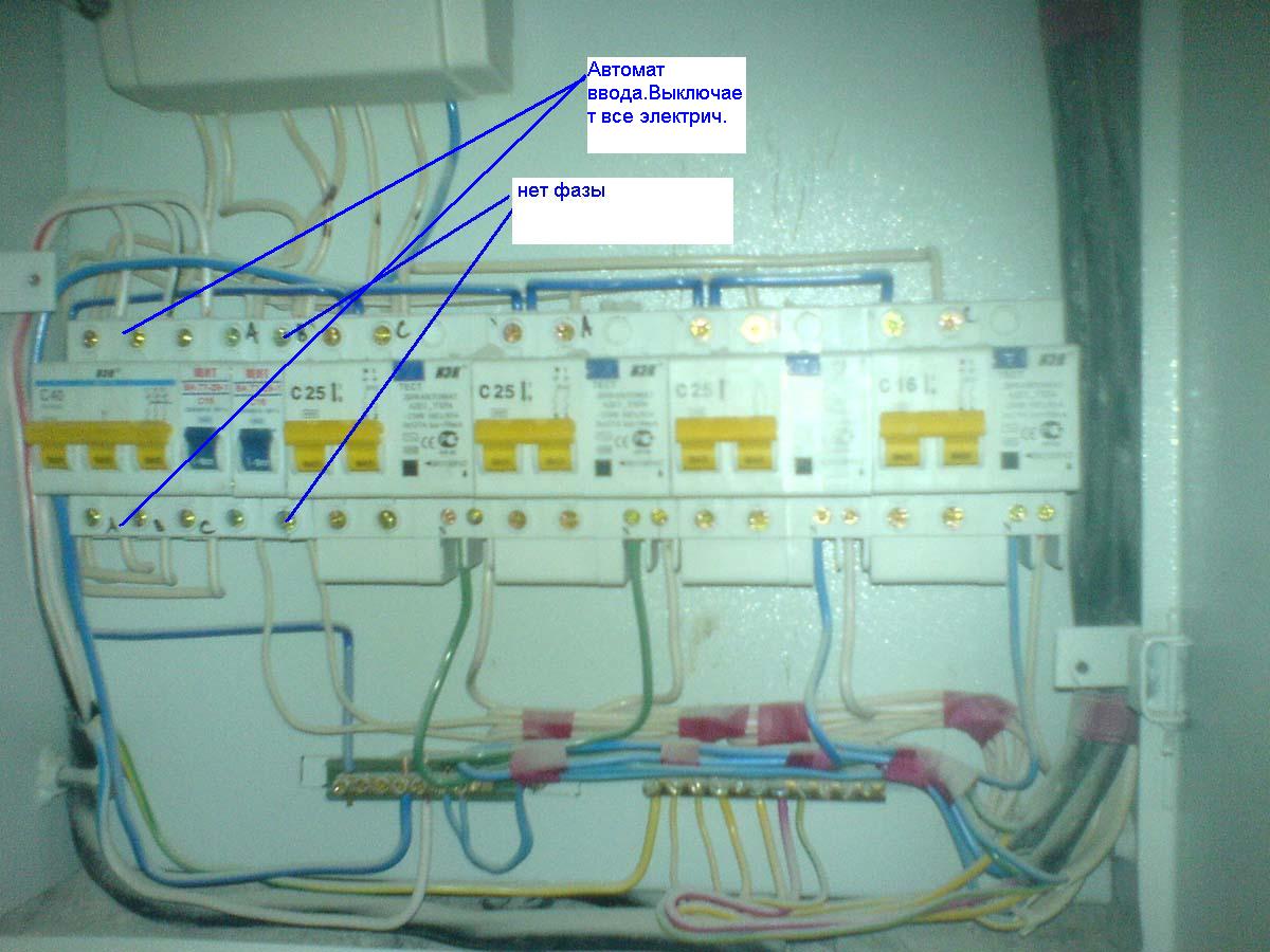

В доме перепланировка Вход 3 фазный 5 жильным проводом на входе автомат иек с 40 Как было 1 сеть на кондиционер 25 2.5 2 16 амп розетки 2.5 3*2.5 3 свет 1 3*1.5 4 свет 2 3*1.5 5 варочная панель 3 *4 ДИф 25 6 бойлер 2.5 диф 25

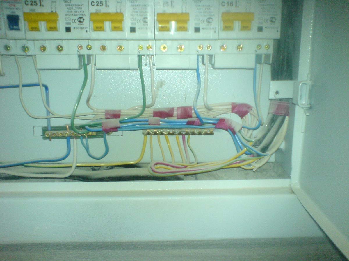

Щиток перенес в коридор(фото скину) дополнительно проведена линия 7 2.5 под 16 диф-холодильник и морозильная камера 8 2.5 под 16 диф - стиральную машину + защита от протечек+ свет в ванной Получается в наличие 4 дифавтомата на 25 и 2дифавт на 16 и автомата на 16(свет).Порекомендуйте схему подключения Что нужно добавить или все достаточно.Заранее спасибо Ильдар

Купил шину Pin 2 -ф 63 а EKF и хотел узнать как к нему подсоединить провод (на снимке видел в виде орешков),также провод ПВ 3 с опресовкой .

Почитал форум узнал новые слова:контрактор,реле напряжения ,узип,узм 51 а также неотключаемая нагрузка :Обычно так делают сразу под охрану,роутер,базу телефона,холодильник и деж.свет - остальное отрубают ВН. Что реально необходимо установить в щиток квартиры многоквартирного дома
