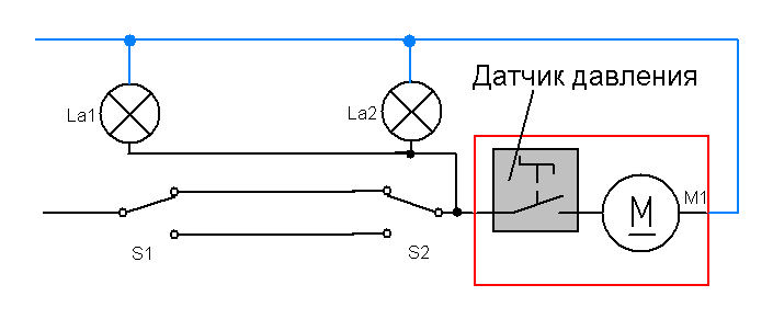

Есть насосная станция, которая работает в колодце. НС можно включать и выключать проходным выключателем из двух мест. Это сделано для того, чтобы обесточивать НС, когда в ней нет необходимости, например ночью или идя в гости. Проходной выключатель - для того, чтобы включать и выключать её в доме и в хозблоке - там где идёт водозабор.
Хочу сделать какой-нибудь индикатор того, включена НС или нет. Например контрольная лампа. Нужно это для того, чтобы контролировать насос, ведь он может включиться сам при лопнувшей магистрали и вода будет литься долго. А так - когда идёшь спать - взглянул на контрольную лампу и понял - насос обесточен, сам не включиться.
Посоветуйте не сложный вариант.

Регистрация: 02.05.2011 Хабаровск Сообщений: 10751
snow-tube, где-то так:
В красной рамке - насосная станция целиком.
Мож, кто придумает что-нибудь лучше.

Регистрация: 05.11.2007 Санкт-Петербург Сообщений: 337
Вот такая схема у меня получилась, прошу покритиковать.
В ней отражена моя местная особенность - насосная станция расположена посередине, между точками водоразбора и соответственно между точками включения и выключения. Тянуть к станции придётся четырёхжильный кабель. Если насос запитан - лампы горят.
ок, должно работать
А что лучше коммутировать - фазу или ноль, в моём случае?
конечно фазу
