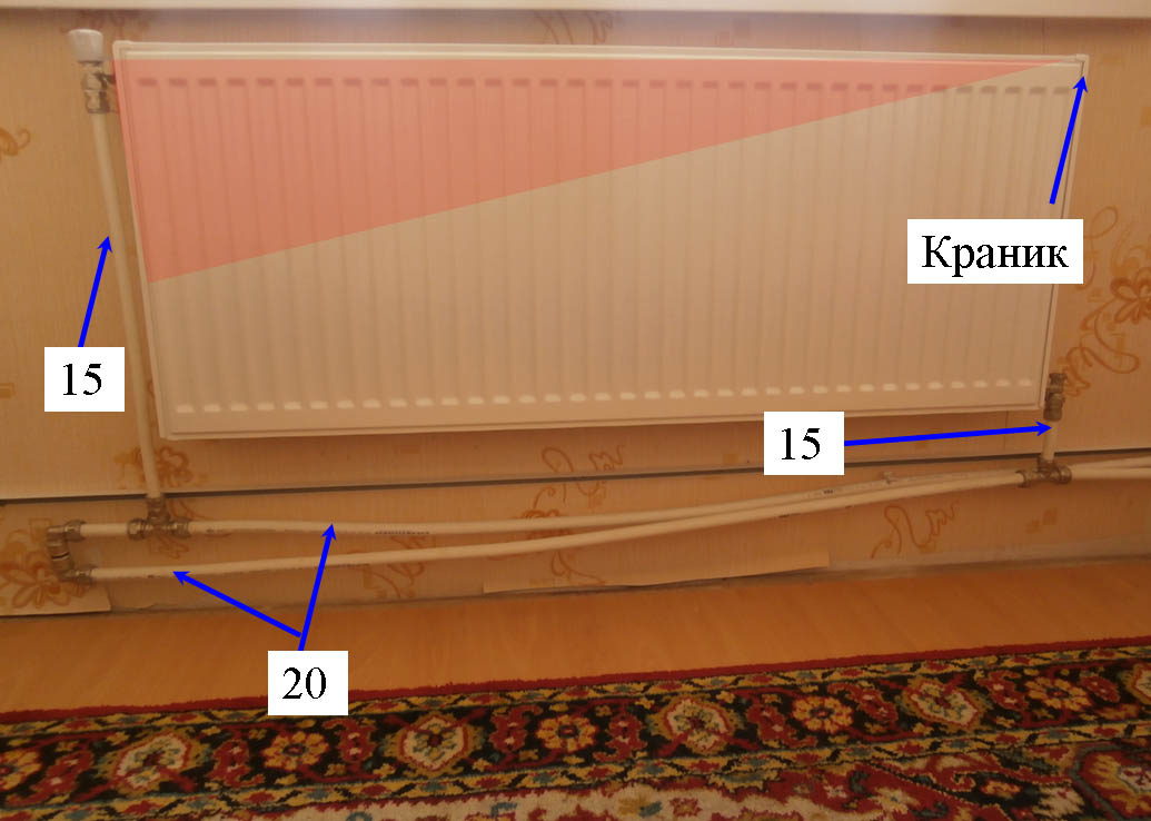

Проблема в следующем: не греют последние радиаторы в системе отопления, т.е. греет только небольшая верхняя часть, а низы холодные. Частный дом. Система отопления имеет два крыла. Все радиаторы, кроме последних в каждом крыле, греют без проблем при любых настройках. Система двух трубная. Диаметр «стояков» 20, радиаторы подключены 15, везде стоят теплорегуляторы, кран Маевского, отсечной кран, подключение - диагональное. Фото приведено ниже.
Что изменить в подключении, чтобы решить проблему????

Просто избавьтесь от тройников(петли снизу радиатора),тоесть подача вошла в радиатор ,а обратка вышла.

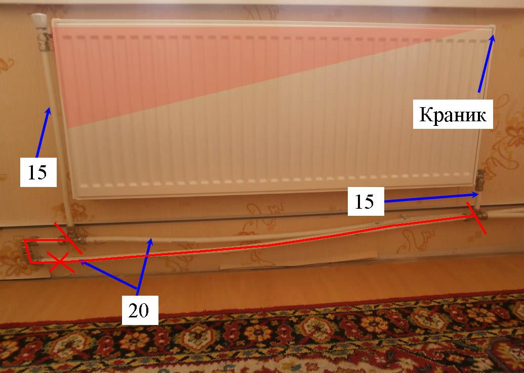

iv.iv, Прав, необходимо убрать закорачивающую радиатор трубу. На рисунке показана красным, вместо тройников поставить угольники.

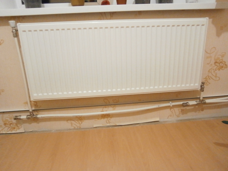

Схему отопления в студию. Сдается мне, что тут классическая неотбалансированная двухтрубка. Для начала, откройте на максимум регулировочный кран на последнем радиаторе и немного "подожмите" остальные радиаторы на ветке. Если на ветке висит полотенцесушитель, придушите и его.
15.09.2012 в 23:33:03
Греть стали намного лучше, но самый низ радиатора все равно холодный.

Давайте схему, будем разбираться. Может быть что угодно - от неотбалансированной системы, до неправильного выбора режима работы (расхода теплоносителя) насоса.

Отключите все батареи, кроме одной крайней, - должна прогреться. Спустите воздух и повторите с другой батареей. "Уклоны" такие, что исключить завоздушивание магистрали нельзя.

NEWWORLD написал : Что изменить в подключении, чтобы решить проблему????
Вы в электрике разбираетесь? Представьте, что мы кинули от аккумулятора 12 В двухпроводной кабель на много-много потребителей, подключаемых по длине кабеля. И рядом с последним потребителем, на конце кабеля, закорачиваем его (он настолько длинный, что ток КЗ не вызывает у нас проблем). Какой ток достанется последнему потребителю? :D Слушайте iv.iv.

Шунт уже убрали - проблема осталась (хотя и не в столь ярко выраженном виде).

Остановить циркуляцию, приподнять край радиатора где стоит воздухосброс и выпустить воздух. От балансировать систему, с помощью вентилей на обратной трубе. Неплохо иметь пирометр.

Значительное вн. заужение на соединит. фитингах (до 8мм у 16МП трубы) уменьшает проток, поэтому последние радиаторы не греют, а у других низ холодный. Выход вижу такой - сделать систему с попутным движением теплоносителя и увеличить диаметр труб подачи и обратки с МП16 на МП20
