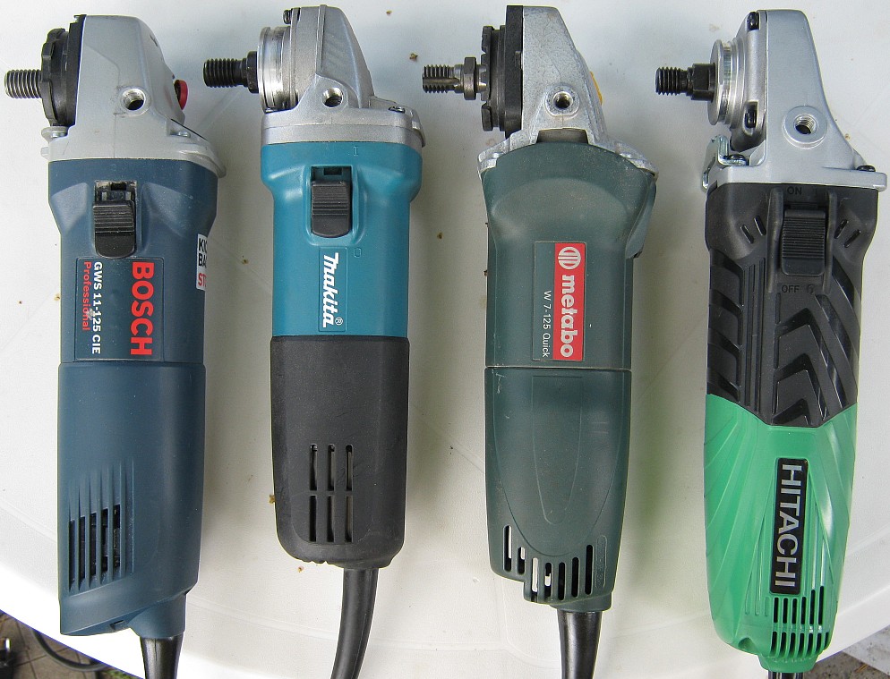

Итак, я обещал доложить о результатах дачного теста.
Для начала я взял липовую колоду и пошлифовал торец разными УШМ. Насадка одна и та же, тарельчатый пористый диск с шкурками на липучках. Зерно 40.
Участники забега:
Свежекупленная Hitachi G15VA — 1500 Вт, (2300...9000)/мин
Bosch 11-125CIE — 1100 Вт, (2800...11000)/мин)
Makita 9554 HN — 710 Вт, 10000/мин
Старая Metabo W 7-125 — 750 Вт, 10000/мин

Выводы (некоторые неожиданные для меня)
  1. 2 из УШМ не имели электронной защиты. Это Makita и Metabo. Они также не имеют и регулировки оборотов. С одной стороны, явно лучше сопротивляются задавливанию. Makita до последнего борется. С другой, обороты проседают очень заметно, мощность — есть мощность. Всего 710 Вт. Кроме того, если так на неё давить, она очень скоро сгорит (на то и защиты от перегрузки!) Если же не давить, то обороты велики.
  2. На торце липы шкурка мало засаливается, но есть другая проблема — отлетает зерно. Причём, на любых оборотах. На больших — быстрее. 2 круга на тесты убил... 1 круг перегрел (на Хитачи, задавить её было непросто.) Тест удобен, но практическая работа с хвойной древесиной выдвигает другие требования.
  3. У Metabo есть механическая моментная муфта, которая защищает при клине и оператора и мотор. Задавить до срабатывания муфты было средне-трудно.
  4. Субъективное ощущение №1. УШМ с мотором в 1500 Вт на максимальных оборотах задавить шкуркой об пень можно. Но сложно. Но «на глаз» крутящий момент по сравнению с половинной (750 Вт) не выглядит вдвое большим... Такое впечатление, что на удвоение потребляемой мощности пришёлся прирост процентов в 70 полезной...
  5. Субъективное ощущение №2. Метабо с 750 Вт и 10 000/мин явно тянет лучше, чем Макита с 710 и 10 000+мин. Разница весьма заметна. Возможно, так проявляется более толстый мотор Метабы: в обхвате её полено такое же, как у Боша с 1100 Вт. Макита тоньше, а Хитачи толще.
    Для вашего развлечения попробую прикрутить видео с тестом.
От себя скажу, что покупкой Хитачи доволен. Реально (с хвойными доской и брусом) работаю на 4...5 регулятора оборотов. Задавливается средне, иногда в процессе срабатывает защита, но нечасто. Думаю, это в сети скачки (пропадает на мгновение напряжение, срабатывает защита от случайного включения.)

отвечаю. Да, Хитачи — мой размер. Если брать более тяговитую, задавливаться начну я
Кстати, антивибрационная ручка у Хитачи похожая по конструкции на Бошевскую, но мягче. Итог: смягчает лучше. Ручка Хитачи имеет посадочный размер, как у Боша — М10. Поскольку, я свою Макиту давно расточил под бошевские ручки, получается, что у меня всё совместимо между собой.
Ещё и сама УШМ помягче, чем Бош. В итоге, руки довольны
Хотя бревно у Хитачи толще, держать за кузов менее удобно. 22 см в обхвате. У Боша — 20 см.
Кстати, на «1» оборотов Хитачи этот самый шкурный диск не тянет вообще. Задавить можно одной рукой.
Тут Макиту я пытался одной рукой задавить (на максимуме, конечно, она без регулятора) — не выходит

Кстати, Хитачи почти не греется при этакой нагрузке. Редуктор немного, а мотор вообще чуть тёплый.
Бош греется умеренно. А Макита нагрелась за минуту теста:
