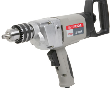

а кстати насколько пригодна такая дрель (или Д 550ЭР) для размешивания шпаклевки, плиточного клея и т.д. ? Размешивал китайской которая бесплатно досталась, так сгорела она(красиво, с дымом на всю квартиру). Хочу дрель для размешивания и для сверления металла
23.10.2006 в 16:19:52
lord76 написал : Хочу дрель для размешивания и для сверления металла
У Д-350, Д-550 мощи мало. Вот такая xрeнь есть у Интерскола Д-1050Р - низкооборотная дрель с большим крутящим моментом. *1050 Вт, масса 3.8 кг. 550 об/мин* цена: 1600ру.
