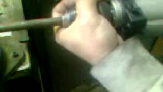

У МИЛУОКИ HDE 13 RQX момент 40Нм ,было видео в теме (

utyf написал : как она насчет клина удержать можно? Муфта у нее есть или нет ,непонятно,не нашел?
по видео (где доказали что только 40н*м) понятно что муфты нет, удержать ее при клине можно потому что при номинальной нагрузке обороты у милки максимум всего 500, а это значит что энергия обратного удара будет в 4 раза меньше чем при клине дрели с 1000 оборотами, есть еще преимущество в том что на низких оборотах успеваешь среагировать на клин и схватиться сильнее или наоборот бросить его :)

Anat78 написал : по видео (где доказали что только 40н*м) понятно что муфты нет, удержать ее при клине можно потому что при номинальной нагрузке обороты у милки максимум всего 500, а это значит что энергия обратного удара будет в 4 раза меньше чем при клине дрели с 1000 оборотами, есть еще преимущество в том что на низких оборотах успеваешь среагировать на клин и схватиться сильнее или наоборот бросить его :)
ну я бы сказал что не обратный удар , а выбег меньше. т.е. при отпускании кнопки 1000 об дрель по инерции сделает 1/2 оборота ( например ) а на 500 об /мин - 1/4 ... ну и помедленнее .
