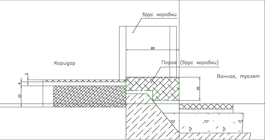

Уважаемые форумчане - для лучшего понимания коротко опишу трабл: 1). как сделать оранжевую штуку (картинка №3)? То есть: а). из плитки? (может опытные специалисты помогут объяснить - как из плитки сформировать такой П-образный порог). б). из готового порожка? (может кто видел - может продаются уже готовые П-образные (желательно керамические) порожки).
2). как состыковать оранжевую штуку? То есть: а). как оформить оранжевую штуку со стороны коридора, чтобы торец ламината "зашел" под неё. б). как оформить оранжевую штуку со стороны ванны, туалета, чтобы торец плитки "зашел" под неё.

Жаргал, Например... . Слева плинтус подрезанный снизу или другая какая раскладка под цвет двери. Справа закругление пластиковая раскладка. Можно и зарезать фаску на плитке под 45, но лучше не делать острое на проходном месте.

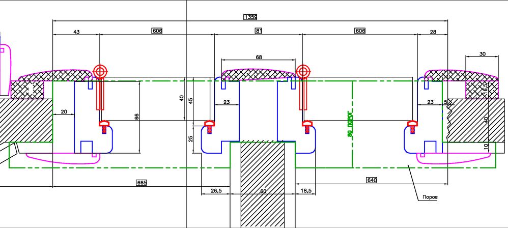

Вот нарисовано у вас на картинках, что дверная коробка точно по толщине стены. Это правильно. Смотрим на порог. Есть у него верх ( назовём его пол) и стенки. Со стороны санузла эта низенькая стеночка порога является частью стены санузла. Так её и надо отделывать - стеновой плиткой с сохранением рисунка и рядов. На горизонтальную часть порога (пол) - напольную плитку. Стык напольной и стеновой плитки на пороге оформляйте как хотите - торец плиток по 45 гр запиливайте, или специальную угловую реечку из пластика или металла. Иногда её называют раскладкой. Металлическая, естественно, лучше. Дольше не стирается. Со стороны санузла дверные наличники опускаете до пола, оставив зазор в 2-3 миллиметра. Который заделывается силиконом в тон наличников. Если бы в коридоре была плитка - идея та же самая. Отлично смотрится так же напольная плитка, "завёрнутая" на стену. Естественно, в плоскости стены, а не выступающая на сантиметр. С линолеумом, ламинатом или паркетом в коридоре можно предложить снизу сделать такой же наличник, как и наверху двери. Выглядит оно лучше, чем кусок плинтуса между вертикальными наличниками, или наличники до плинтуса. Тьфу ты, косноязычие какое то! Одна картинка объяснла бы всё быстрее и проще.

Грэй написал : Жаргал, порог должен быть не бетонным, а деревянным.
+1 Вот как делал я: купил брус (коробки), перевернул, обработал с тыльной стороны, покрыл морилкой лаком под двери. Прикрыл бортик поддона (пришлось поддолбить немного и подрезать порог снизу, чтобы попасть в нужный уровень и было в горизонте), со стороны коридора сделал заподлицо со стеной, впритык к покрытию пола. Изнутри подходит плитка пола ванной, туалета. Сверху на порог поставил дверные коробки без зазоров.

в качестве порога используется то же дерево, что и на остальные части дверной коробки. Жаргал, Если не хотите срубать бетонный порог, тогда делается так: проверяете высоту порога она должна быть такой чтобы со стороны коридора можно было установить плинтус, если нужно делаете бетонный порог повыше(например наклеив один или два слоя гкл или подлить, кому как нравится))), а со стороны ванной комнаты порог обкладывается кафелем, кафель заводится под дверь, и примыкает к плинтусу, либо чуть выше плинтуса, поймите это так правильно если делаете и коридор и ванну одновременно, А если только одно помещение не трогая второе то конечно приходится использовать вся кие металлические уголки, порожки и прочую дребедень, но если есть возможность то нужно обходиться без них ибо лишние детали всегда портят картину, как бы ты их ни ставил.
