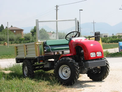

бархударов32, тоже есть переломная задумка. Пока прикидываю управляемый перелом, но не трактор, вот типа этого
