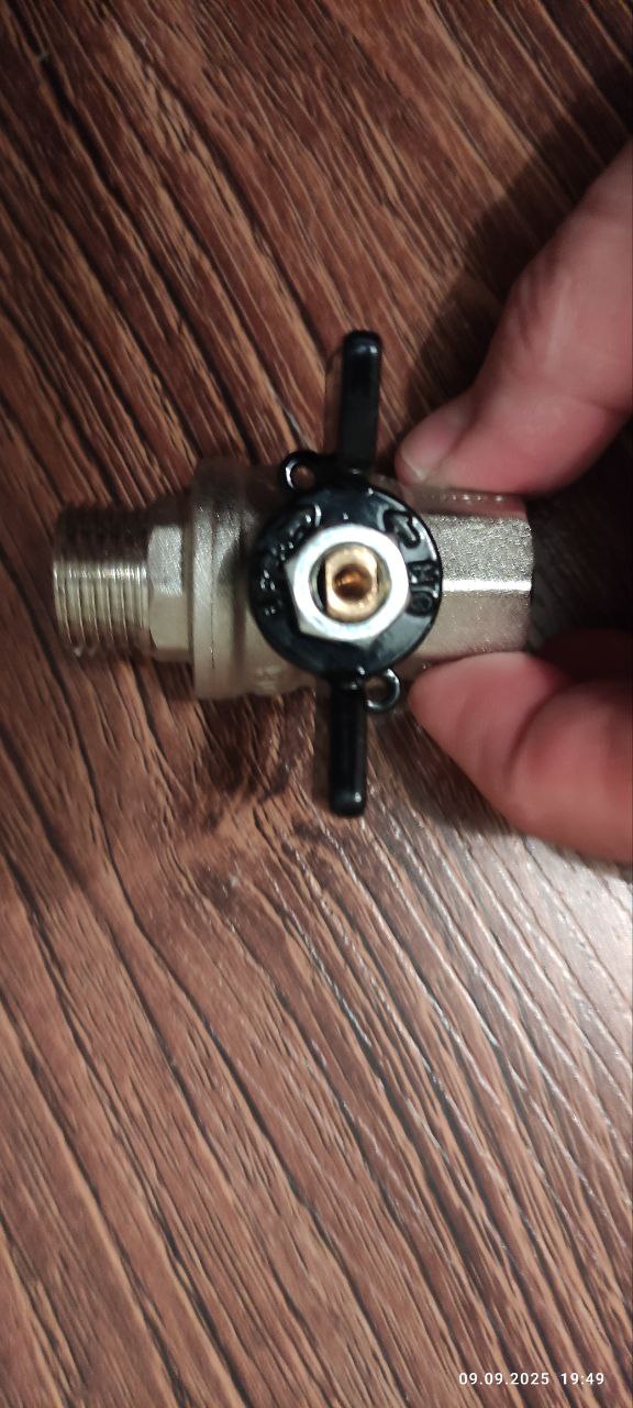

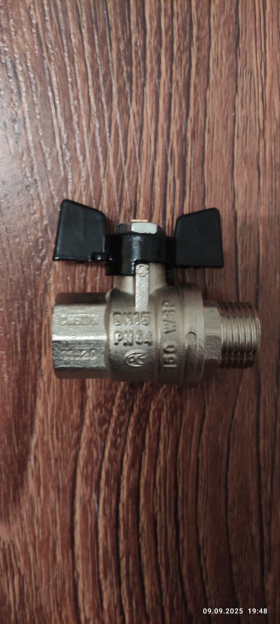

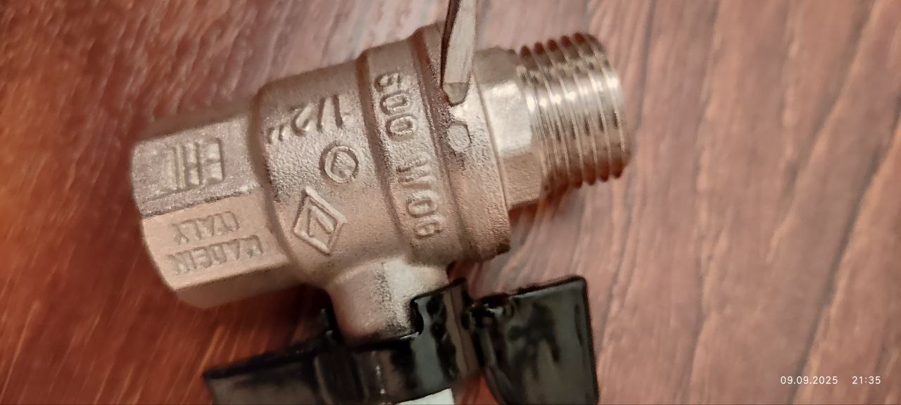

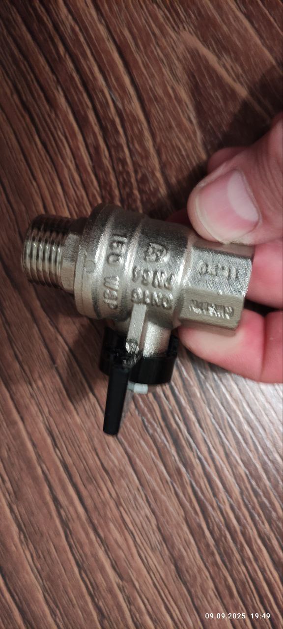

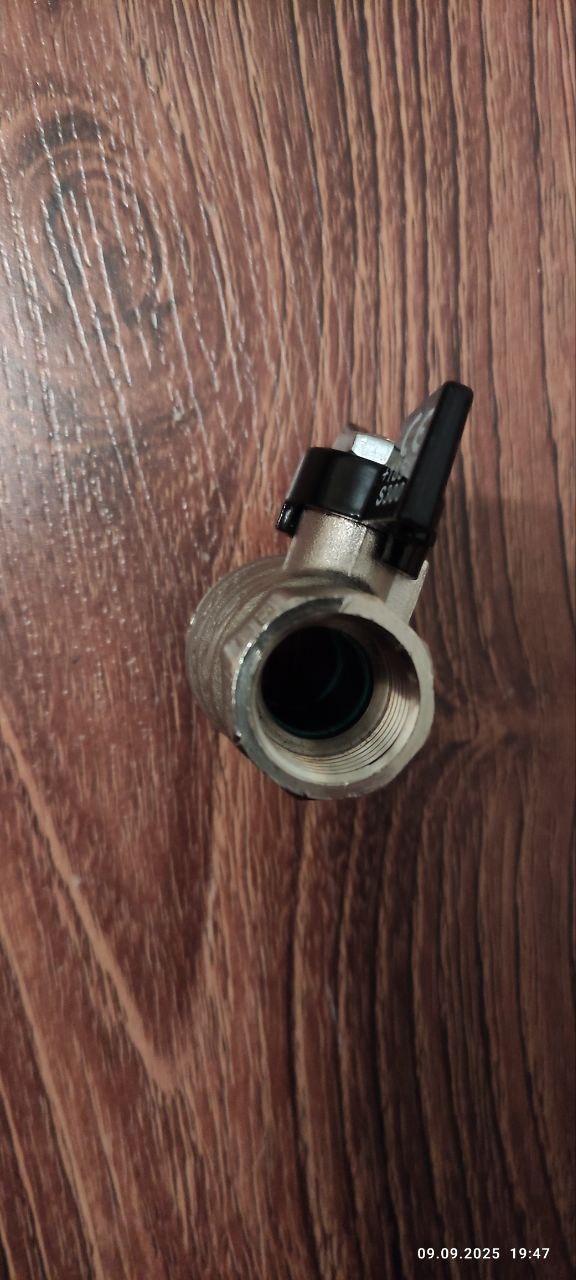

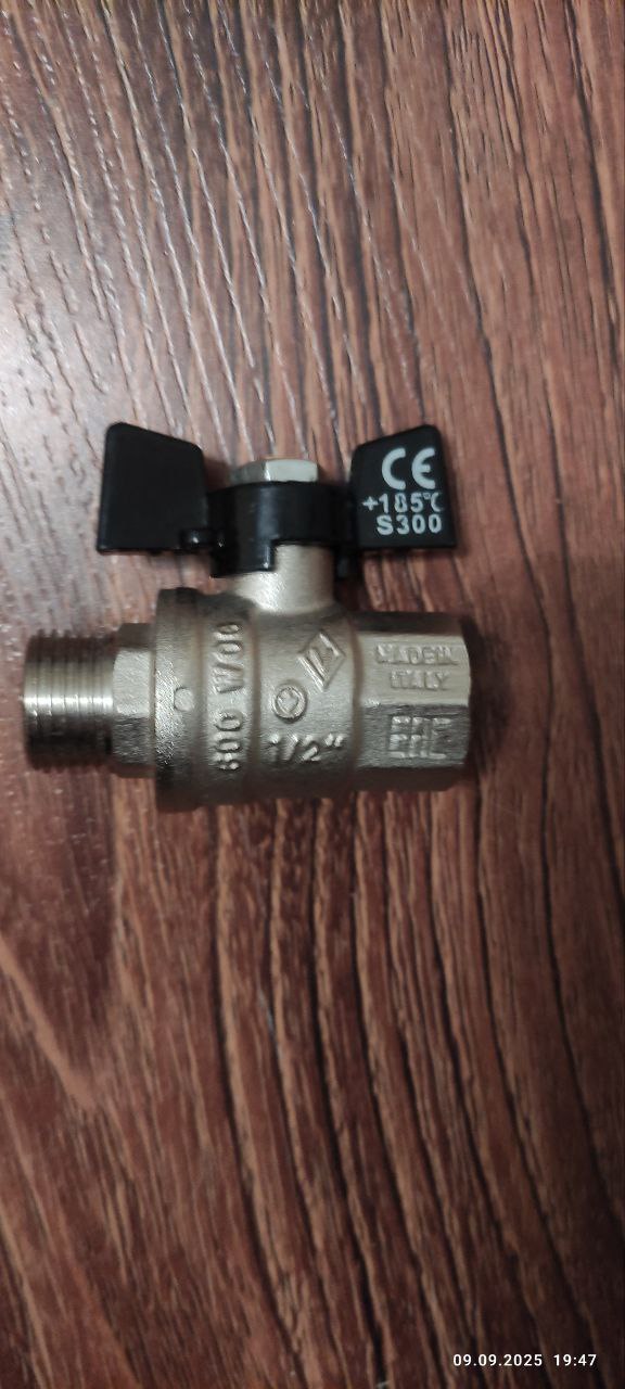

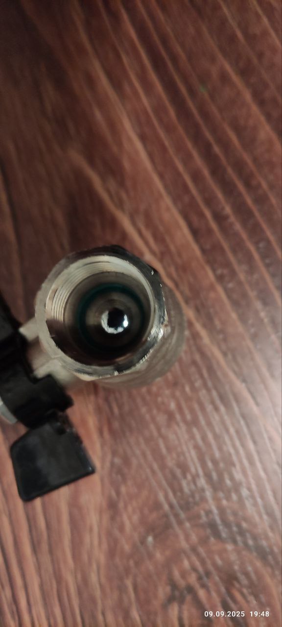

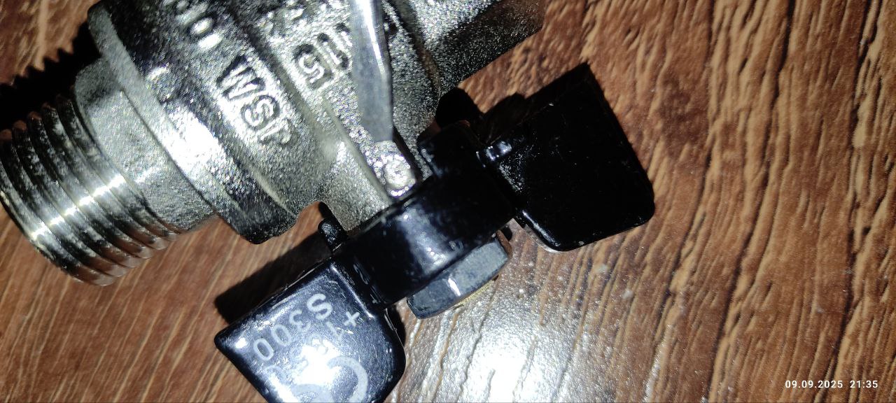

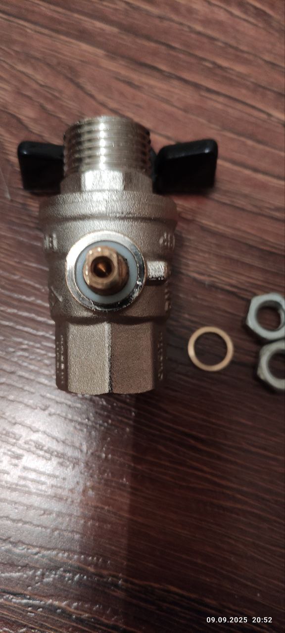

Подниму тему. Установили мне почти месяц назад первыми отсекающими на ГВС и ХВС шаровые 1/2 (по виду модель bugatti oregon 03070060 ) купленные в апреле 2023 года на Озон (395 руб.), "Вся Сантехника" https://www.ozon.ru/seller/vsya-santehnika-556937/?miniapp=seller\_556937 (сейчас магазина нет, владелец Галстян А.Г.  https://www.rusprofile.ru/ip/322508100306948 ) Сейчас такие продает какой-то Юдис https://www.ozon.ru/product/kran-sharovoy-nv-naruzhno-vnutrenniy-bugatti-oregon-307-1-2-babochka-1000813850/?at=16tL2Yq9ktKAkXXcWRBG27sOK59QXIgKrD0LtEkYWlA&reviewsVariantMode=2
Надписи: 600 мм. Дата 11.20 , РСТ, ЕАС, 600 WOG, 160 WSP, SW617N, PN64 Кольца зеленые. Вес 181 гр (в пределах заявленной Бугатти погрешности +/-5 процентов от 187 гр.)
photo_1_2025-09-09_20-40-55photo_1_2025-09-09_21-40-388photo_2_2025-09-09_20-40-55photo_3_2025-09-09_20-40-55photo_3_2025-09-09_21-40-381photo_5_2025-09-09_20-40-55photo_6_2025-09-09_20-40-55photo_7_2025-09-09_20-40-55photo_2025-09-09_19-50-48 (2)photo_2025-09-09_19-50-48photo_2025-09-09_20-55-19На этом фото с ввинченным ниппелем, слева в вышеуказанный Озоновский папа-мама на пять витков, справа в Леруашный мама-мама от 2025 года на четыре витка. фото Немного пошлифовал в разных местах краны до установки, проступила латунь. фото 1 фото 2 фото 3 Но терзают очень смутные сомнения, не "китайщина" ли это? Судя по обсуждению на различных сайтах китайцы и проч. "армянпром" весьма неплохо научились подделывать, вплоть до надписей, клепая псевдобугатти из некачественной латуни. К примеру https://dzen.ru/a/YW\_sZwB-sW0wdFn7 статья

Александр - 1975, На мой взгляд боль и страдания ради бугатти, а бугатти это залог достатка успеха и процветания, купи бугатти и будь на коне! Приличные сантехники просто не покупают у непонятных продавцов инженерку и не парятся, да и вообще не парятся, потому что покупают у проверенных продавцов, даже паль будет нормальной, мне лично один продавец показывал сорта пали и оригу. Касательно распознать, во первых оригинал периодически меняет свой вид, литиевая форма, упаковка может меняться каждый год. Во вторых хорошая паль отличается от оригинала считай на 5-10% внешне, распознать зачастую не сможет и сам поставщик, но найдет ошибки в упаковке скорее всего. Я так покупал оригинал у левого продавца, то есть продавца не известного поставщику, по всем признакам было все оригинальное, я долго копался ищя сравнения и отличий не увидел. Но покупка бугатти по дешевке на озоне, а потом страдания по поводу паль это или нет, само по себе нонсенс, как бы и рыбку съесть и ... называется. Хочешь оригинал на озоне, покупай то, что не распиарено. Полно хороших кранов других марок.

Инженер УК и сантехник, устанавливающие их взглянули, сказали мол хорошие краны и установили первыми отсекающими. До этого проконсультировался с продавцом в магазине у дома, торгующим аналогичными, тот с уверенностью сказал, мол это Бугатти.
Я не сантехник и в шаровых не разбираюсь. Отсюда вопросы и фото.
А что скажете по поводу мною выложенных фото и описания кранов?

По хорошему, надо в одну руку взять оригинал, а лучше несколько видов оригиналов разных лет выпуска и сравнивать с образцом. Но конечно это невозможно, как я уже писал, даже сам поставщик вполне может не определить. Второе, как я уже писал, неоригинал может быт вполне годным, но сорта подделок разные и нормальный продавец не будет отдавать совсем дрянь, но кто там на озоне? По этому никто не скажет что будет дальше. Например сантехник перетянет кран ключом и в какой-то момент резьба лопнет, а квартира утонет в кипятке, а если не перетянет, то и не утонет.

Dmitry47, попробуйте написать в Бугатти. Только что мне пришел ответ от них:
Добрый день!  Это подделка.
Это не наш оригинальный кран. В 2020 мы не наносили такие надписи. На бабочке -рукоятке не тот шрифт надписей.  С уважением  Елена
