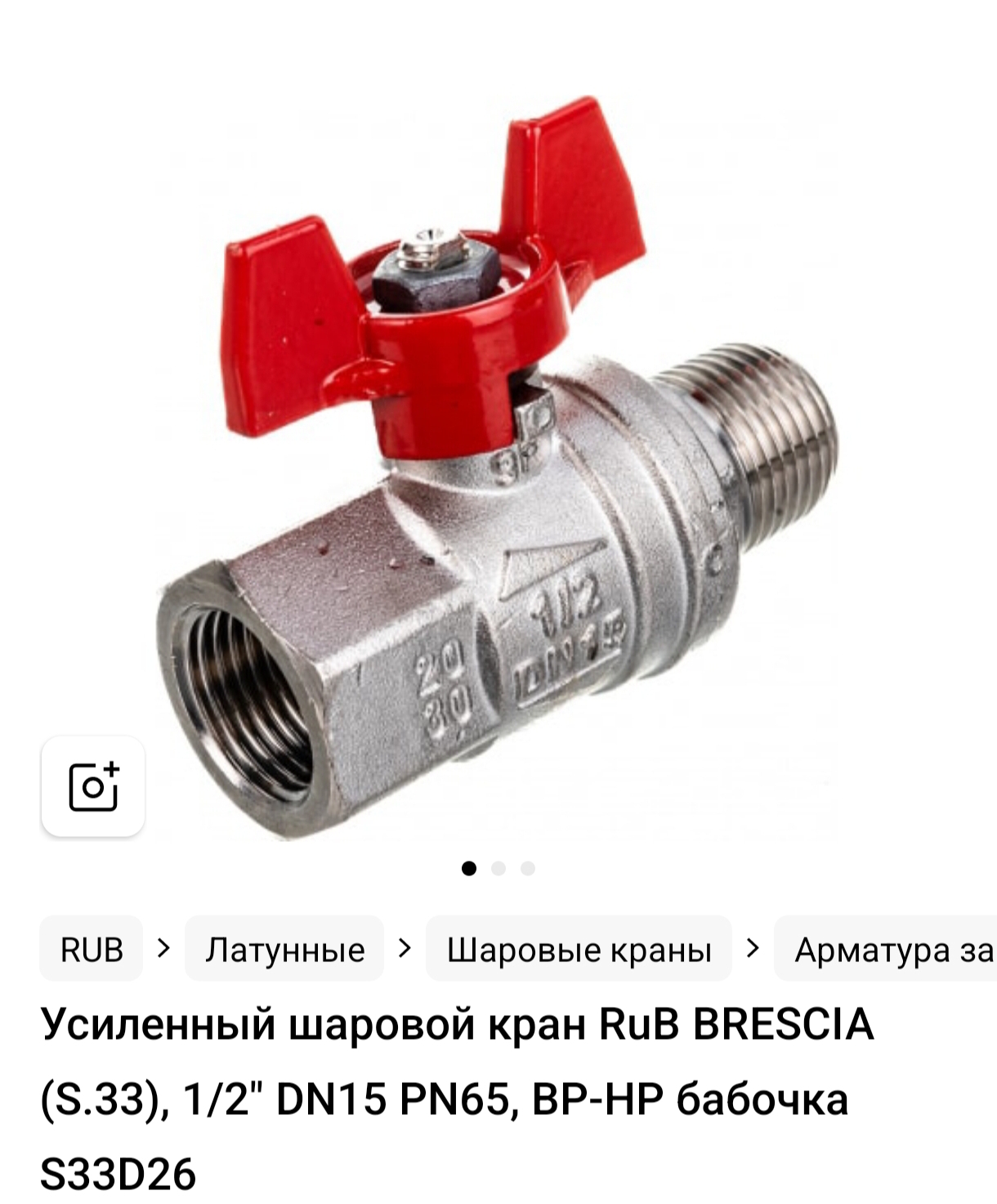

09.10.2025 в 00:19:19
Александр - 1975 написал 08.10.2025 в 23:04
А, если менять, то на что.
RUB и не только.

RUB
С удовольствием бы, но 1/2 в РФ в розницу уже нет. Даже в оптовый писал - тишина.

09.10.2025 в 09:39:27
Александр - 1975 написал 09.10.2025 в 00:29
Валтек тогда.
Есть еще китайские краны, и даже из нерж 316, и даже не так дорого.... (в сравнении с вашими переживаниями) И даже на Озоне. Можно рискнуть попробовать. В отличии от латуни врядли нерж расколется, ну а потечет уплотнитель - не катастрофа. Наверное нерж и на морозе не лопнет - только раздуется.
У них рабочее давление в 1.5 - 2 раза больше кстати.
Заказать один. Понюхать, пощупать. Если ок - дозаказать еще.
