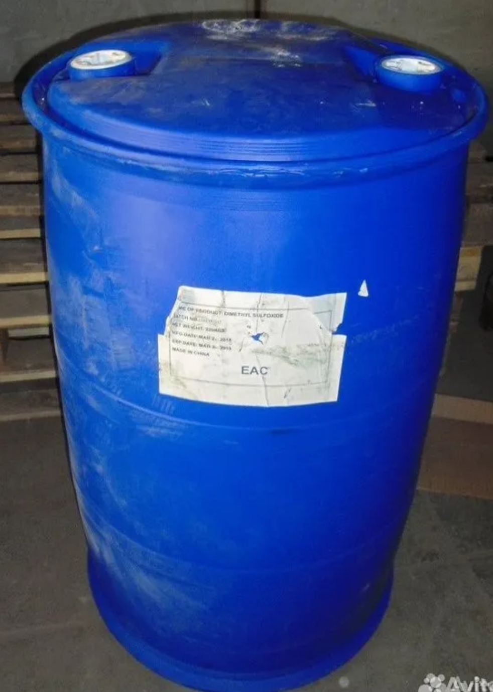

Привет.Есть бочка стоячего предназначения, со съёмной крышкой, которая с зажимом, прошу посмотреть: Бочка - предполагается использовать её лежаче, для чего хотелось-бы зажим крышки водонепроницаемый. Как думаете - возможно-ли? - Может заделать его паклей, или герметиком? Или уверенности нет ни в чём?

Лучше заменить бочку Есть бу дешевые 1000017673

Посадить на герметик, дать застыть и потом зажать замком. Даже в случае если герметик не прилипнет к пластику, полимеризовавшийся по месту и дожатый будет работать как резиновая прокладка.
Какая температура, какие давления? Вы, похоже, водогрей все-таки делаете из подручных материалов?
Зачем все это, если в крышке уже есть резиновая прокладка? И геометрия прокладки рассчитана на оббжим обручем. А вот герметик....?
А если прокладку потеряли - найти крышку с прокладкой вообще не проблема.
Но если бочка для работы под давлением - то 2.5бар выдержит скорее всего, а больше - под вопросом....
А еще лучше бочку с двумя пробками как на фото выше.

BV написал 25.08.2026 в 01:07
Она и одного бара не выдержит эта крышка. Там в целом очень хлипкий крепеж хомутом, мучал я такую бочку.

Dmitry47,  Это Алиса нарыла про макс давление. Ранее сам искал по гостам и ту на такие бочки.... Могу и ошибаться, но помнится, что накопал что-то про давление около 1.5 бар. Там больше про ..... с какой высоты бочка должна выдерживать падения.
Вы испытывали давлением?
Dmitry47 написал 25.08.2026 в 06:11
А не в целом?
Так не считаю - при перевозке и кантовании бочка должна выдерживать приличные удары без разгерметизации. Обруч имеет конический в сечении раз и при затягивании достаточно сильно прижимает прокладку.
Но естественно надежней бочки с двумя пробками.

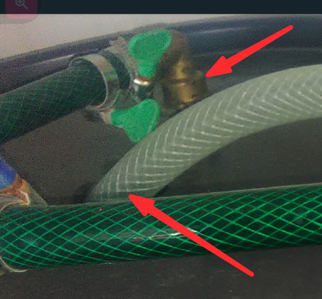

Начнем с того, что ТС насверлил в крышке кучу отверстий, а для подключения шлангов использовал фитинги без фланцев)
Screenshot_20260825-102134
Наверное теперь хочет налепить пакли и герметика на полиэтилен, чтобы заткнуть эти дыры.
В целом, как обычно, из корявого изложения путанных мыслей хрен поймешь что и для чего хочет ТС)
Но судя по последним темам... возможно хочет подвесить бочку под потолок в бывшей подробнее, чтобы сделать душ. Надеюсь, дыры в крышке он заделать не сможет, и бочка никого не придавит)
Э-э, поправочка: в топик-вопросе не заявлялось именно про эту бочку. Если предметно - то такая-же бочка, в другом месте, с цельной крышкой. Если всмотритесь - кроме отсутствия фланцев (не поставленных из соображений малой нагрузки в этом месте (у стоячей бочки)) там есть отверстие вообще без герметизации, и лёжа эту бочку ни как не используешь.
