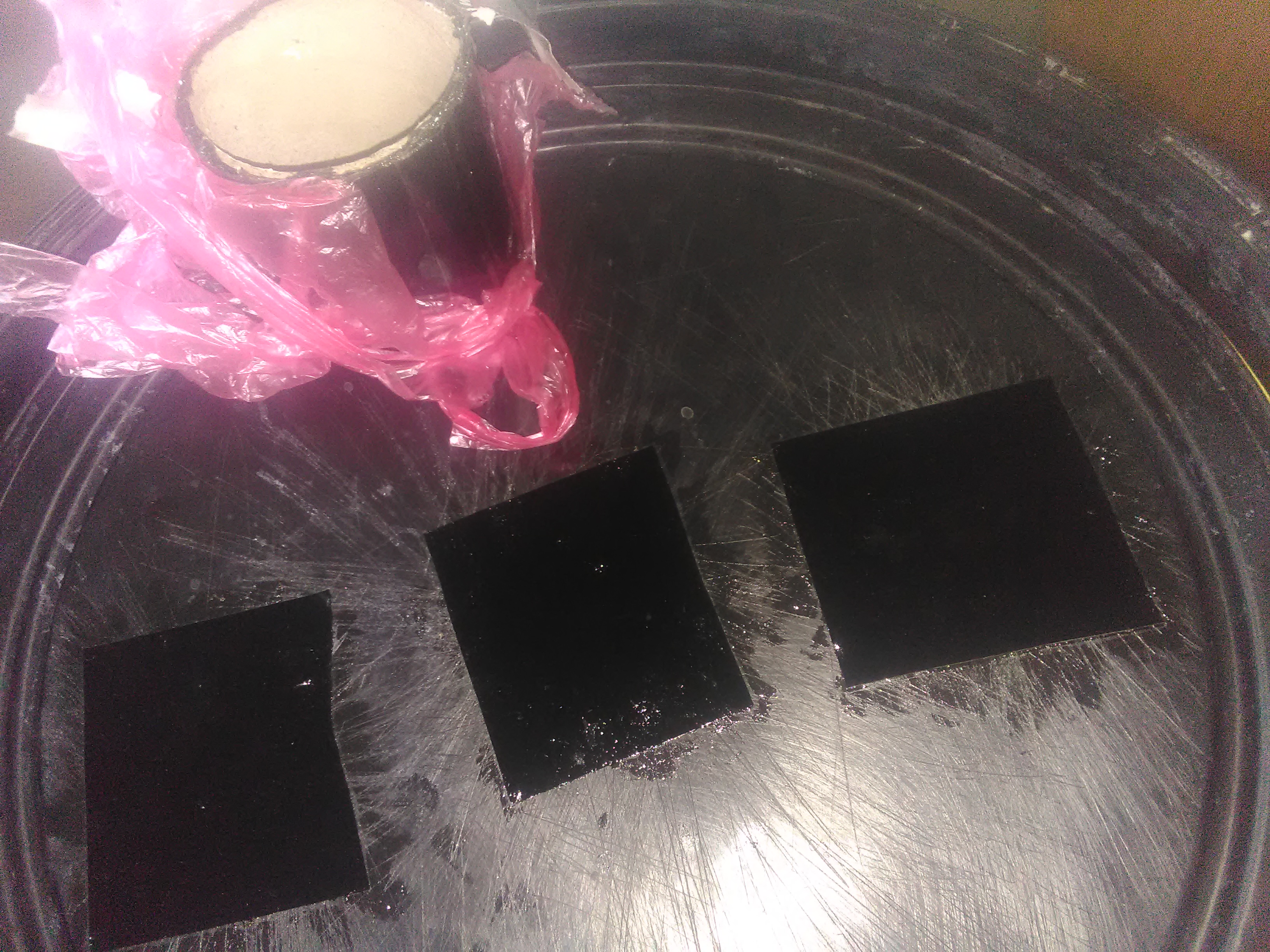

Не стал рисковать с изменением структуры пластика - клею: Использовал "Тайп": Тайп для бочки - Приклеил с двух сторон, сжал. - Но, что-то - отклеивается: наверное потому-что старое, лежалое - и лента выгинается. - Поставил под гнёт. Странный клей: вроде липкая грязь, какая-то - а не сохнет, - может сутки надо ждать. Как думаете - если не склеится - можно-ли будет Момент-ом проклеить? Как, вообще, надёжность такого закрытия - если бочка будет лежать на боку и воды будет в двести литров?

А никакие мысли не приходят если погуглить про сварку бассейнов и септиков из ПП, сварку ПНД труб электро муфтами, и встык, и то что после этой сварки трубы держат давление до 6 бар минимум, то есть 60 метров водяного столба, а не 0.5 метра, как в этой несчастной бочке..
Levontay написал 15.09.2026 в 10:19
толстой липкой ленты, короче - скотч
Зачем к ней ещё и клей, если у нее уже есть свой клеевой слой? ;)
Ну и по фото...латки делают изнутри, чтобы их прижимвло давлением, а не отрывало)
