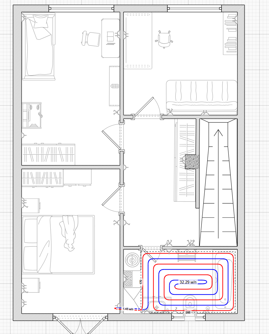

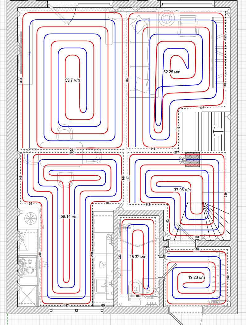

Всем здравствуйте! Имеется таун 110 кв.м.Отопление и вода от застройщика на полипропилене, на тройниках, трубы отопления и часть труб водоснабжения залиты в стяжке.Стяжку демонтировал, трубы отопления срезал, вода на очереди.Есть желание сделать иначе, чем было, прощу оценки и советов.Часть материалов закуплена, как то: труба для теплого пола 16 pex-a evoh, труба стабильная 16.2 pex-aAl/Pe-rt.Фитинги, гильзы для перечисленного.
Дано: Ввод воды - пнд 32 Давление \~3 бар Вода иногда мутная, иногда с ржой.Котел двухконтурник Baxi eco four 14.Радиаторы панельные стальные с нижним подключением
Планируется: Обвязка котла: краны латунь, вода 1/2", отопление 3/4" Трубы - вода pex-a/Al/Pe-rt 20, отопление вода pex-a/Al/Pe-rt 25
Мини котельная: Обвязка pex-a/Al/pe-rt 25 Фитинги латунь 1" Кран отсечной 1" Защита от протечек 1" Фильтр косой 1" Счетчик 1" Фильтр промывной 1" (сетка) Фильтр магистр.1" (умягчитель.Возможно будет заменен на сетку, а промывной снят) Коллектор вода хол.1"x3/4" (12 отводов, порядок подключения по объему потребления, т.е.ванна, душ, мойка, стиралка и т.д.(3 по 4 последовательно)) Коллектор вода гор.1"x3/4" (8 отводов (2 по 4)) Компенсаторы гидроударов на гребенках Коллектор радиаторы (без насоса, с байпасом, 7 отводов 1"x3/4") Коллектор теплый пол (насосно-смес.узел), подключение обратка от радиаторного коллектора (9 отводов 1"x3/4")
возможно, будут добавлены позже: резервн.Эл.Котел водонагеватель 50 л.Радиаторы остаются те же, меняется подключение на диагональ и второй этаж термоголовы.Насколько нужен редуктор? меньше давление бывает, больше не уверен.Компенсатор гидроудара на потребителях или на концах гребенок воды достаточно?
котел от котельной в 4 метрах.первый этаж основное отопление - теплый пол, планирую либо отключать радиаторы 1го этажа, либо ставить на минимум (3 штуки). Второй этаж отопление - 3 радиатора, ванная - теплый пол.радиаторы удалены от коллектора на 10+ метров почти все, кроме 1го, он примерно в 5 метрах.коллектор теплого пола от коллектора радиаторного в 6 метрах, вынесен по причине нехватки места для установки.если коллекторы на теплые полы разделю на два (4+5), нужно ли организовывать гидрострелку, тройниками с обратными клапанами не обойтись? Разделить думаю для поддержания разной температуры.Плитка - выше, ламинат или кварцвинил - ниже.так же думаю отвести еще две трубы на подачу и обратку и сделать закладные для будущего пристроя (для отопления). Здесь, как я понимаю точно гидрострелка понадобится?
Насколько в целом жизнеспособна подобная организация воды и тепла?

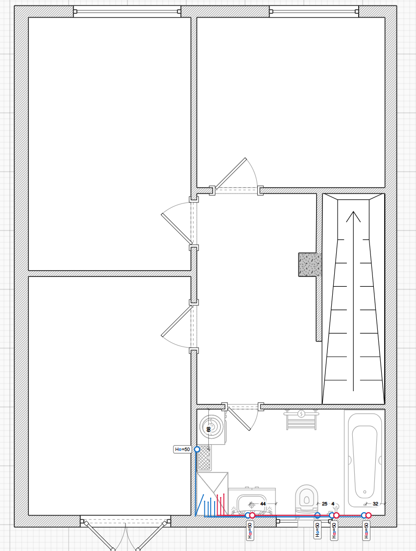

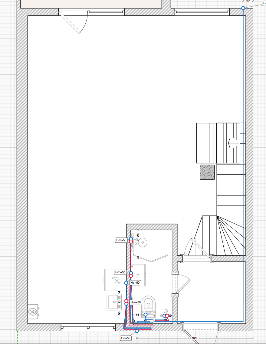

Трубы для разводки водоснабжения следующие:
  Этаж Труба pex-a/Al/Pe-rt Длина трассы от потребителя до кол. Подключение
Душ 1 20 5 Коллектор вод.
Раковина 1 16 4 Коллектор вод.
Инсталляция 1 16 1 Коллектор вод.
Гиг.Душ 1 16 1 Коллектор вод.
Мойка кух. 1 16 4 Коллектор вод.
Посуд.маш. 1 16 5 Коллектор вод.
Пылесос 1 16 5 Коллектор вод.
Ванна 2 20 4 Коллектор вод.
Раковина 2 16 3 Коллектор вод.
Инсталляция 2 16 4 Коллектор вод.
Стир.Маш. 2 16 3 Коллектор вод.
Вывод воды улица 1 1 20 10 Тройник до коллектора или коллектор?
Вывод воды улица 2 1 20 1 Тройник до коллектора или коллектор?

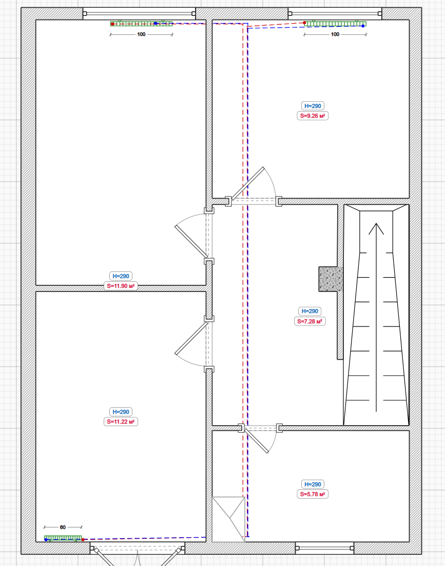

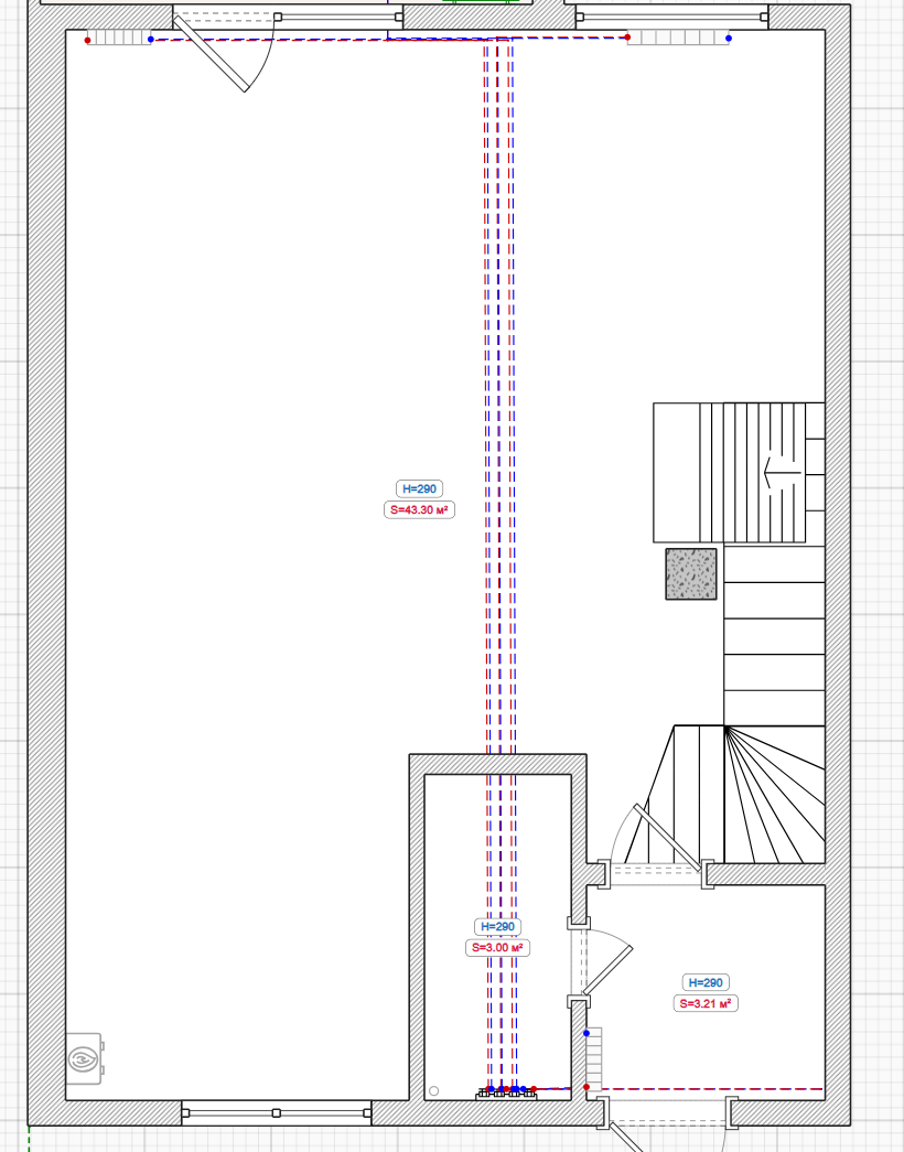

Добрый день, схемы ниже. Уточню - сама компоновка вопросов не вызывает. Вопросы как больше по диаметрам, длинам, подключениям, т. е:
  1. Насколько адекватно делать магистрали радиаторов 16 сшитым полиэтиленом с такой длиной?
  2. Для коллекторов воды 12 отводов в ряд - это нормально или имеет смысл делить и в начале ставить балансировщик при условии, что одновремено будут работать не более 2-х трех потребителей.
  3. Гидрострелка: от котла две трубы до коллектора радиаторов, от него через 6 метров коллектор тп (или два коллектора, выше писал - есть мысль разделить из-за планируемой разной температуры и длин контуров, на первом коллекторе температура ниже и петли больше от 40 до 60, на втором температура выше и петли от 20 до 35). Необходимо ли организовывать гидрострелку?
  4. Для ввода воды на 32 пнд и дюймовых соединениях в котельной достаточно ли сшитика на 25?
  5. Для обвязки котла для соединений на 3/4 и 1/2 сшитик 25 мм или для 1/2 20 трубу? она пойдет от тройника перед коллектором холодной воды на нагрев и обратно в коллектор теплой воды.
Расчет где?)
fillei написал 26.08.2026 в 10:23
Что это?)

И да, кто рисовал раскладку петель ТП?
fillei
fillei
Регистрация: 11.08.2021
Омск
Сообщений: 11
26.08.2026 в 10:53:16
BV написал 26.08.2026 в 10:48
Начните рисовать схему.... И да, кто рисовал раскладку петель ТП?
Здесь раскладка автоматически раскидана через remplanner, нормально отрисованная схема не под рукой.

Сообщений: 139351
26.08.2026 в 10:58:02
fillei написал 26.08.2026 в 10:53
Какой смысл ЭТО выкладывать?)
