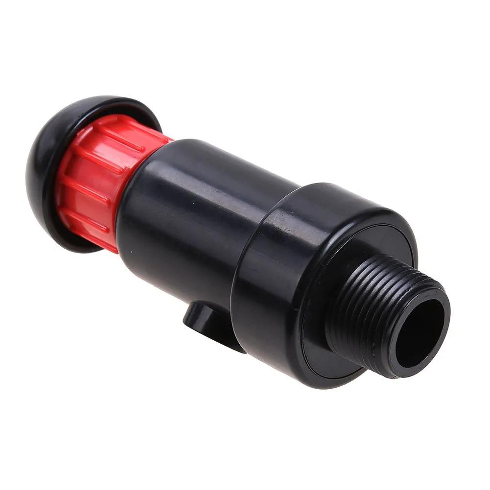

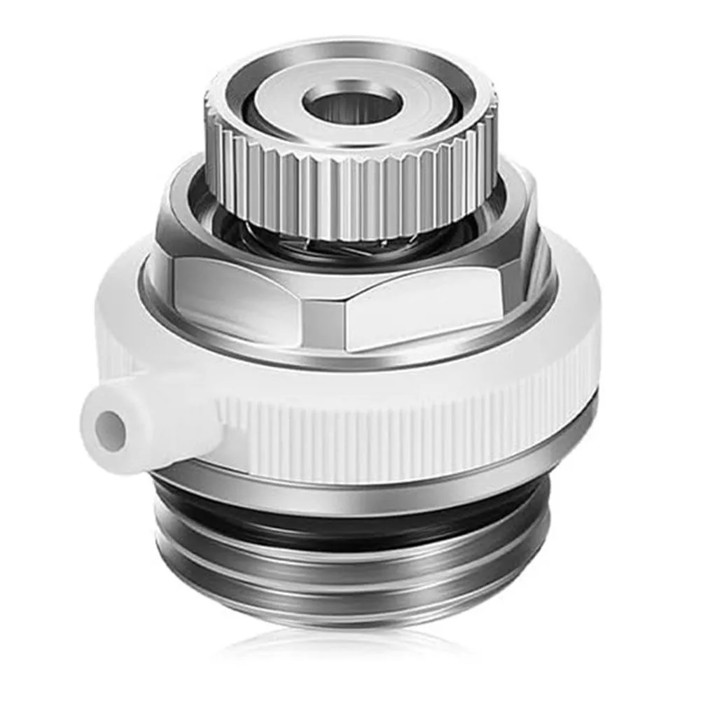

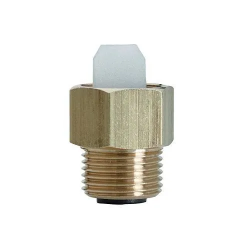

Вопрошает конструкция некоторых воздухоотводчиков, ибо многих нет в магазине, а есть в нете, и описания не понятны, и разборки в нете нет, прошу прояснить: Одинаковы-ли эти воздухоотводчики по принципу (поплавковые-ли): 1. image 2. image 3. image 4. image Какие не имеют воздушного сквозняка?
А разве для многих непонятно по виду?
  1. Для систем полива - антивакуумный плюс поплавковый воздушный.
  2. По сути - кран Маевского
  3. Не воздухоотводчик
