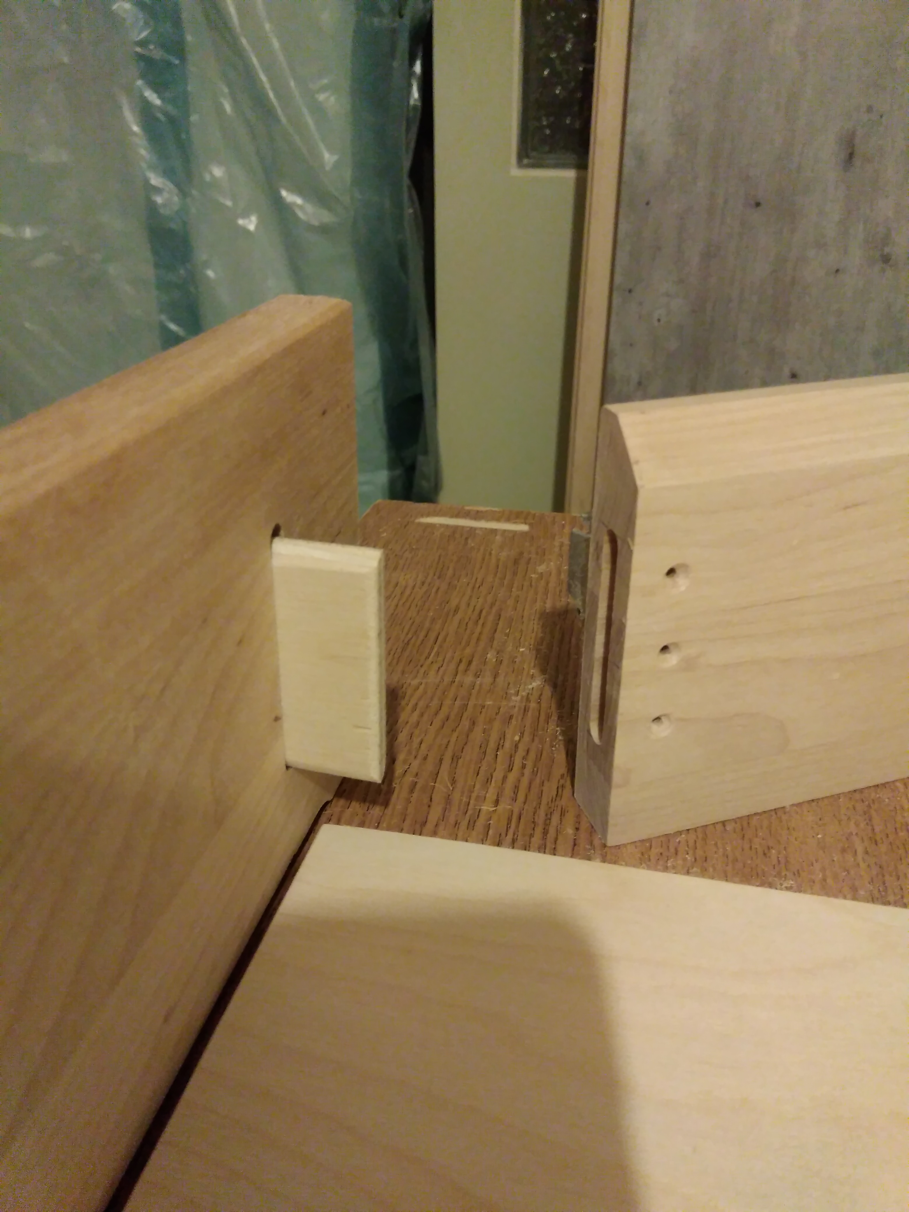

rumb, я тож поначалу сотки ловил. Когда объемы пошли, не до того стало. Вот ваяю столокомод, он же комодостол... Из березы...

красиво получилось, а шипы делали с помощью шипорезки какой или на глаз?

rumb, у Земляка сайт шипорезка.ру. шлёт куда угодно. Резка приспособ - лазером. Не дорого..... .
