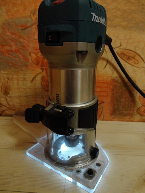

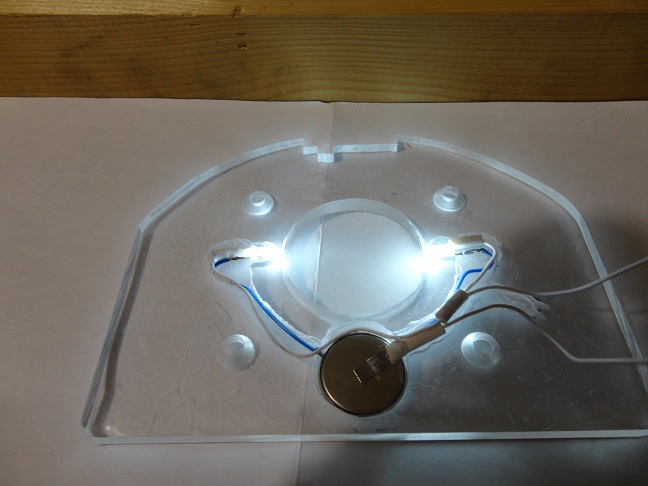

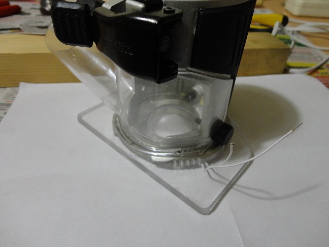

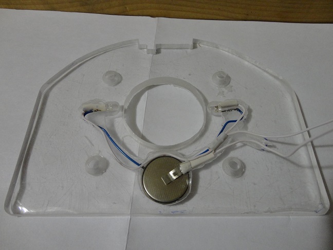

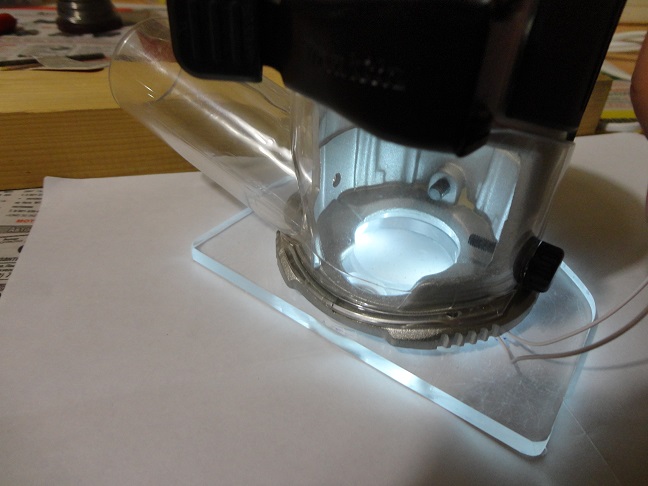

Пользуюсь RT 0700 уже около полугода. Озадачился вопросом повышения удобства пользования данным девайсом. Следуя высказыванию Козьмы Пруткова "Зри в корень!", обратил внимание на подошвы баз фрезера. Хороший тёмный пластик... А чего он, собственно, тёмный? Взял оргстекло 6 мм, разметил , просверлил и "профрезеровал" Дремелем канавки под батарейку и провода. Получилось вот что: . База кромочная на подошве выглядит так: . Теперь нужно найти и установить маленький выключатель. Форма подошвы напоминает аналогичную деталь желтого конкурента:). Светодиоды 2 шт по 3,5 мм в диаметре. Батарейка одна, - очень мало места в 6 мм толщине подошвы. Расположение диодов и батарейки можно выбрать и более удачное, конечно. Старался, чтобы все элементы конструкции были спрятаны под базой и не выходили за её пределы. Погружная база имеет большую площадь, с ней должно быть проще.:yu В общем, эксперименты продолжаю.;)

Вы молодец! Невзначай,так решили проблемку.Мне очень не хватает подсветки на фрезерах,вроде мелочь,а мне очень нужна.Смолой-бы не забивалось при работе.

Идея, что называется, витала в воздухе, - гирлянды новогодние и.т.п. Подсветки, действительно, в некоторых ситуациях не хватает. У подошв из оргстекла есть свои недостатки, например, - они быстро царапаются. Смола будет липнуть, конечно, но в зоне внутреннего кольца подошвы, где расположены диоды, очистить будет не так сложно. В крайнем случае, - шкуркой пройтись. Там до диода около 2 мм, - есть что снимать. :) Возможность включать подсветку независимо от фрезера - тоже своеобразный плюс. А необходимость в замене батареек - всего лишь плата за автономность.

Подсветки, действительно, в некоторых ситуациях не хватает. У подошв из оргстекла есть свои недостатки, например, - они быстро царапаются. Смола будет липнуть, конечно, но в зоне внутреннего кольца подошвы, где расположены диоды, очистить будет не так сложно. В крайнем случае, - шкуркой пройтись. Там до диода около 2 мм, - есть что снимать. Возможность включать подсветку независимо от фрезера - тоже своеобразный плюс. А необходимость в замене батареек - всего лишь плата за автономность.
:applause: Спасиб большое за идею подсветки,а то я пару фрезеров юзаю с подсветкой и даже не представляю работу фрезером без подсветки...
если не трудно,то незабудте и с нами поделится дальнейшими экспериментами,плизз...

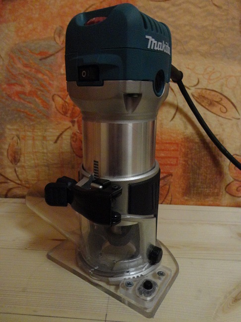

Спасибо!;) Сегодня доделал выключатель. Окончательный вид . На переднем плане в углу подошвы - выключатель.

Ну теперь прицеливание на разметку будет быстрее и точнее... Как один из вариантов подсветки на этот фрезер довольно таки не плохо... Как с другими базами поступите? переставлять или свои подошвы будете делать? Если не трудно,в целях эксперимента для всех остальных,не пожертвуете батарейкой? на сколько её хватит?

DoncovC, думаю, на погружную базу сделаю отдельную подошву с подсветкой. Относительно наклонной базы, мысли не в сторону подсветки, а про размер подошвы и отсутствие места крепления для бокового упора. В видеоролике http://www.youtube.com/watch?v=Z-UtqryLrZg наклонная используется только с направляющей и только для снятия фасок под разным углом. А вот если бы подошва у наклонной базы была бы большей площади, то нашлось бы место и под крепление бокового упора, и под рукоятку дополнительную. Кромочная база тоже выиграла бы от увеличения площади, - место под дополнительную ручку; да и устойчивость при обработке кромок повысилась бы. В том же видео, кромочная база заметно покачивается в руке ведущего, так как площадь соприкосновения подошвы с заготовкой невелика. В общем, смотрю ролики про RT 0700, кручу свой комплект, примеряюсь. Относительно батарейки. Эксперимент поставить не только можно, но и нужно. Самому интересно. Только с отслеживанием времени может казус выйти: включил, -горит:), ушел из дома, вернулся, - погасла. Когда погасла?:cool: Не отследил. Можно, конечно с собой носить...:confused: Подумаю.
