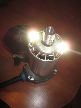

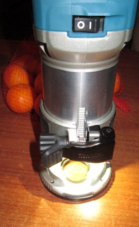

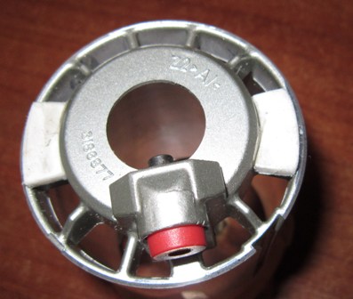

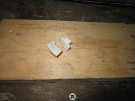

Здравствуйте, камрады. Сегодня доделал, более менее, рабочую модель "навесного" дополнения к кромочной базе. В этой теме уже обсуждалась вот такая "приспособа" http://www.trend-uk.com/en/JA/productlist/3/1486/combination_router_base.html , взята отсюда http://www.trend-uk.com/en/JA/productgroup/354/routing_jigs.html. Ну, и видео, чтобы в теме не копаться: http://www.youtube.com/watch?v=gdGQi22kUC8 Мысль, сделать нечто подобное для кромочной базы, появилась давно. У кромочной базы есть один недостаток - отсутствие механизма контролируемого погружения. Т.е. замена полноценного погружного фрезера, как в видеоролике, на кромочную базу, сразу ведет к проигрышу за счёт отсутствия погружения. Минусы видны сразу, а вот будут ли плюсы? Итак, начнём. и . На фото - "конструктор"; разберём по частям. Подошва с направляющими и из профиля. По направляющим ходит кромочная база; подошва с подсветкой. Линейки две, "ноль" первой - средина отверстия под втулку . С её помощью будем делать вырезы разного диаметра. . Понятно, что без предварительного засверливания отверстий для втулки и для фрезы, обойтись будет сложно. Радиус отсчитываем по линейке плюс половина диаметра фрезы. Если радиус предполагаемого выреза не очень мал, то втулку накрутить не просто на винт, а вот так: .

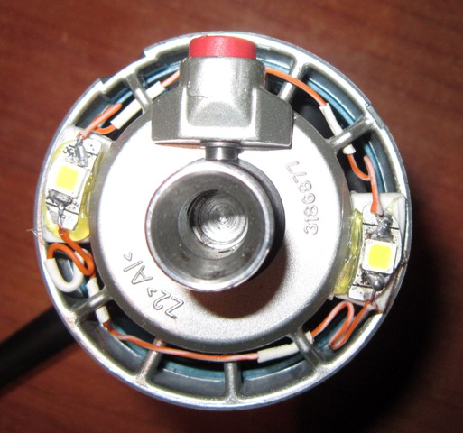

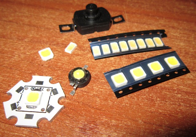

Вторая линейка началом отсчёта совпадает с прямой кромкой. Изначально, понятное дело, подошва была круглая, потом, для резов по направляющей, часть была удалена и прикреплена линейка. Тут я понял, что поторопился (:o) с отверстием под втулку, так как линейки могли бы быть совмещены, и тогда поперечные линии проходили бы через сантиметровые отметки обеих линеек. Но, пока - как есть. Для подрезки кромки, как в видеоролике, привинчивается подшипник и дополнительная подошва: . В это же отверстие вкручивается рукоятка, для повышения удобства при некоторых операциях: . Направляющую с роликом можно использовать и так: . Хотя, это скорее сыроватая идея для боковой поддержки при работе узкими деталями. Нужно доработать. Для выборки сплошных пазов крепим подшипники (в ролике привинчиваются втулки) . Ну, и подсветка (куда без неё ;)): и .

А ведь есть ещё и наклонная база.
Хотя, забегая вперёд, скажу, что (эх, тут впору цитировать есенинское: "Пусть не сладились, пусть не сбылись эти помыслы..." :o) бонусов тут много не нашлось. При работе с направляющей, можно сделать ряд параллельных наклонных резов, смещая фрезер по направляющим. Но, резы только сплошные (погружение без предварительного засверливания, практически, не возможно) и неглубокие ( иначе винты крепления, призванные фиксировать угол наклона, часто не справляются). С вырезанием отверстий, чуть лучше, если решить проблему засверливания отверстия под фрезу. и Остались не опробованными (только теоретические возможности) такие варианты: . А вот круглое отверстие с 30-градусным наклоном стенок я попробовал изготовить. Взял круглый кусок оргстекла - обрезок диаметром 62 мм с центральным отверстием 7 мм, - когда-то вырезал коронкой.
Разметил, засверлил отверстие под ход фрезы и винтом М6 прикрутил к базе в том месте, где привинчивается подшипник для обработки кромки.
Настроил положение фрезера (фреза 3 мм) и начал рез.
После нескольких проходов: . И результат:
Удалил плёнку, отшлифовал края отверстия: и . Для чего такие изыскания? Как говорится: "Кто про что, а вшивый про баню." ;) Думается, что центральное отверстие в подошвах с подсветкой должно иметь наклон внутрь, для повышения эффективности освещения линии реза. Вот и попробовал наклонную базу.

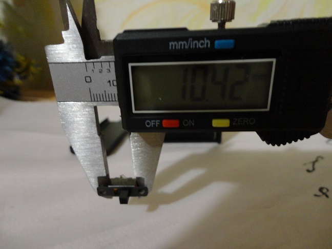

Мимоходом, добавлю несколько фото на тему, которую, полушутя полусерьёзно, камрад Homemaster обозначил несколькими постами раньше, а именно - "штангенциркуль цифровой прикрутить". Есть у меня вот такой глубиномер . За счёт подпружиненного хода штока, помимо измерения глубины/неровности, позволяет определить/измерить биение диска пилы (торцовки, например). На первом фото внизу обложки, как раз показан такой процесс. Диапазон измерения не велик (25 мм), но для некоторых работ RT 0700 достаточен. Снимаем "лишнее" . В отверстие крепления вставляем соединительную гайку М8 , размечаем и сверлим отверстие под винт М6 на верхней кромке
Затем закручиваем в отверстие М6 обрезанный по размеру винт.
В отверстие соединительной гайки М8 вкручиваем винт с прижимной гайкой, прикрепляя глубиномер к базе фрезера. . Шток глубиномера можно упереть в нижнюю часть базы.
А можно сделать небольшой "столик" и укрепить на одном из винтов поворотной турели.
Включаем глубиномер, сбрасываем настройки на "0", -можно приступать к работе. В случае со "столиком", диапазон измерения, как раз около 25 мм:
Пользуясь случаем, проверил люфт турели, качнув её вперёд , а потом назад . Глубиномер показывает, конечно, не боковое смещение турели, а непосредственно изменения/погрешности глубины хода фрезы, возникающие из-за отклонений турели.
