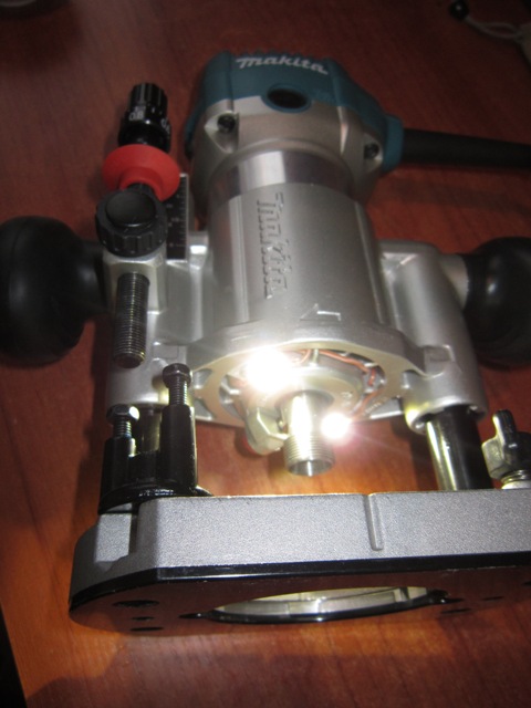

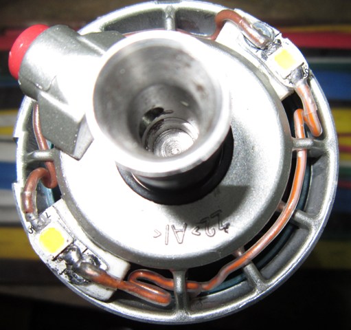

DoncovC написал : Один,спасибо,но он такой же "толстый", к тому же у него ещё и контакты вниз... сточил на наждаке красную пластинку для удержания провода с двух сторон до половины толщины, крышка села нормально. Вроде как собрал всё в кучу,вроде как всегда по старинке,в стиле TL, как скажут многие по "колхозному", но система светит,работает,умудрился не загубить фрезер:a на фото где горят СД -горит общий свет и сработала вспышка,в общем смотреть на них на прямую не стоит... С такими СД,драйвером и креплением результат неокончательный ,буду ещё подбирать какие нибудь другие СД с меньшей отдачей тепла и возможностью крепления,эти пока посадил по старинке,на т.клей. но как говорят что временно,то постоянно:( Слегка конечно перекрыл вентиляционные окна,но на плащадку над подшипником сажать СД не стал, так как боюсь что,при смене фрез ключами их можно повредить,площадка над подшипником горячее чем над вентиляцией да и из-за малого радиуса площадки и выступающей в ширину гайки свет мог не попадать в центр,создавая при этом тень,но это имхо,не подтверждённое экспериментами,ну и само собой что бы избежать любого контакта СД с корпусом фрезера,поскольку они "самодельные",обрезанны кусачками и подточены на наждаке и ХЗ знает пробивают они или нет... Под нагрузкой пока не обкатывал, max.длительность горения на нагрев СД и отклеивание от т.клея тоже пока не проверял... Из инструментов ничего особенного не надо,но если руки такие же "кривые" как у меня,то пару пинцетов не помешает...В погружную пока не ставил,разобрана для ТО и профилактики,сухо как в пустыне,сцуки,смазки 20гр пожалели:mad:
ПыСы. Один,порывшись кривыми ручонками в микро фрезере,по прежнему считаю Ваш вариант с подошвами очень удачным и не таким опасным,к тому же гарантия осталась!!! В погружной кажись можно вашу идею не в подошву,а в саму базу под подошвой вмонтировать... и может есть смысл заменить батарейки микроакомами с возможностью подзаряжать их,я как то покупал микроакому для пневматики,лазер.прицел питает и подзаряжать можно...
DoncovC, поздравляю с реализацией идеи! :clapping Теперь, что называется, - "светит, греет (душу), строить и жить помогает (как песня, в общем)". ;) Да, в погружной базе больше места, да и на её поверхности есть куда выключатель поставить. Тоже, пока сижу в раздумьях, прикидках.

Яркость подсветки - тема, пожалуй отдельная. Встречал и на буржуйский сайтах претензии к яркости свечения того же DeWalt D 26204, например. С подсветкой, наверное, у производителя свои сложности, - как большее количество потенциальных покупателей привлечь (кому-то поярче, кому-то не очень), и местным технически требованиям стран реализации/продажи инструмента соответствовать. Насчёт местных требований, - тут я ни разу не специалист, предполагаю. Хотелось то бы не просто подсветку, а (мечтательно:yu) чтобы и регулировалась яркость! И включение независимо от двигателя.

Спасибо:o осталось "самое малое"-подобрать оптимальные сд и бп и обкатать под нагрузкой...
Да, в погружной базе больше места, да и на её поверхности есть куда выключатель поставить Ну да, и акому помощнее можно и разьём для зарядки вывести:D что б не разбирать

Пока решил оставить с этими СД и драйвером,покатаю так под нагрузками,проверю на нагрев,а там видно будет,может и не надо будет ничего менять...

Сдаётся мне, что расположение светодиодов в зоне воздушного потока от крыльчатки, как раз, будет способствовать охлаждению.:yu
