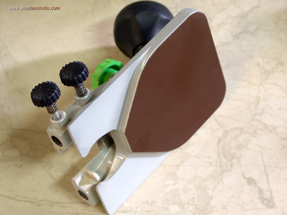

Alendil написал : Один, Спасибо! Тогда я не жалею о Макитовском упоре. Кстати, в сервисе Макиты сильно удивились, когда я запросил у них второй упор. Неужели один я собираюсь врезать замки таким образом :confused: Подводя итог: надо добывать оргстекло на 5 мм и делать подошву под упоры. Заодно и пылеотвод выгнуть.

добрый день,скажите этот упор для данного фрезера подойдёт? http://makita.vseinstrumenti.ru/rashodnie_materialy/instrument/dlya_frezerov/osnastka_i_prisposobleniya/upor_parallelniy_s_mikroregulirovkoy_dlya_frezerov_makita_193312-9/#
sanya1965
sanya1965
Регистрация: 15.10.2007
Сообщений: 21184
05.02.2014 в 17:45:53
zos23 написал : добрый день,скажите этот упор для данного фрезера подойдёт? http://makita.vseinstrumenti.ru/rashodnie_materialy/instrument/dlya_frezerov/osnastka_i_prisposobleniya/upor_parallelniy_s_mikroregulirovkoy_dlya_frezerov_makita_193312-9/#
подходит http://www.protoolsdirect.co.uk/Makita-193312-9-Straight-Guide-for-RT0700 этот упор Makita 193312-9 стальной, около 3000руб. также подходит Makita 195136-9 алюминиевый, около 1500руб. литье у алюминиевого высокоточное, очень качественно сделанное. ну и экономия вдвое....

Допилил подошвы на копировальную базу. Одна просто замена штатной, но с подсветкой для труднодоступных мест, а вторая с вынесенной рукояткой и с дополнительной съёмной проставкой для подрезки кромки. Наподобие как у Фестуловского OFK 700. Схема такая же, две батарейки CR2032 и три диода 5мм. В Данном случае толщина подошвы роли не играет, поэтому продолжаю резать подошвы из запасов акрила 10mm
Как и обещал фотки:

Alendil написал : Допилил подошвы на копировальную базу.
Alendil, просто великолепно! :applause::applause::applause: Любо-дорого посмотреть! Опять же, тут не просто подсветка, а вариант подошвы для кромочной базы.
Эх, а я застрял на полпути, - оргстекла на "приспособы" напилил и всё. Кстати, ручку деревянную я такую же заготовил, и тоже для кромочной. ;)
Alendil, смотрятся как заводские:applause: да и такая подошва не будет лишней для этой макитки... ПыСы. заказал упор,жду реквизиты на оплату,обьявили 1600 за люминивый... купить саму макитку оказалось гораздо проще чем допы:(
