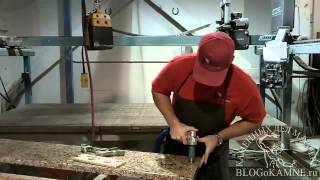

Как-то баловались с камерой и сделали небольшой мастер-класс на тему сверления натурального камня разными способами :)
А это видео демонстрирует как сверлят гранит в америке:
Как в америке сверлят отверстия в граните!

Доходчиво и грамотно. Вполне доступный вариант сверления отверстий в граните.

ritualnnov написал : Вполне доступный вариант сверления отверстий в граните.
Ага. Особенно угловой пневмодрелью с автоподачей воды.
