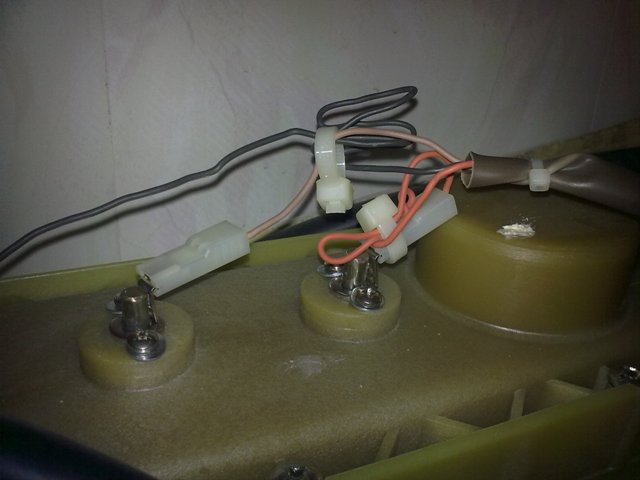

Доброе время суток. Имеется в наличии гидробокс Teuco 252s, покупалась 2004г. Возникла проблема с паровой сауной. При включении, режима, сауна происходит, непрерывный, набор воды. После заполнения, вода начинает сливаться в поддон (через поплавковую камеру). Далее загорается, на дисплее управления, Diagnosil 2…..Что это может быть??? P.s После переезда, за город, проработала раз пять. Давление воды в системе достаточное (через фильтр), по электрики на входе узо+ автомат, скачки бывают.

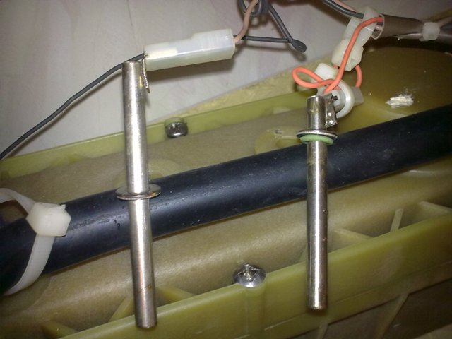

Поддон, поплавковая камера... вы разбирали крышу уже? Вообще цепочки логические до диагноза могут быть разными. От банального до замены эл. блока. Надо все поочереди смотреть на правильную последовательность работы. А так - датчик воды не чувствует ее наличие. Датчик - простой мет.стержень. Может он кальцием зарос, а может клемы отвалились с него или корпуса. ПГ в крыше. Советую по-любому аккуратно почистить все - перебрать.

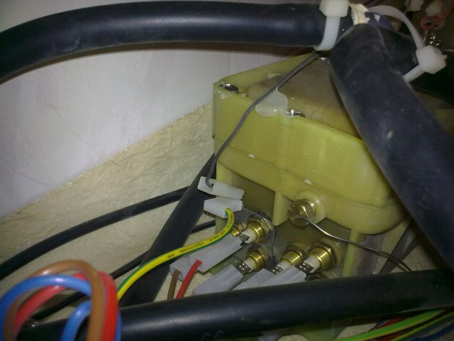

Да, проверил на засор все шланги(в куполе) , прозвонил электрику, снял крышку парогенератора, на первый взгляд ни какого криминала, все чисто на ощупь гладко и на тэнах и на датчиках, поплавок плавает…. Предположу что датчики в крышке парогенератора предназначены для определения максимума(короткий штифт) и минимума(длинный штифт) воды. Предположу что при заполнении до мах. должен выкл. клапан доступа воды и включаться тэны- чего не происходит(клапан впуска воды работает до появления надписи diagnosl 2, тэны не включаются). Как проверить эти штифты-датчики?

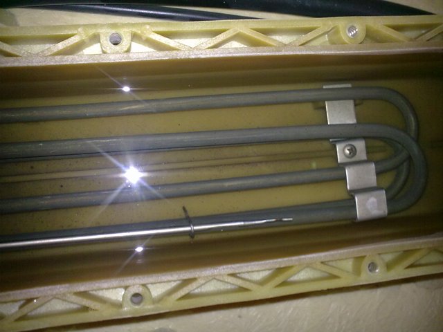

…При коротко-временном замыкании земли и штифт-контакта(на минимум воды), сработало реле, включились тэны, все заработало. Повторное вкл. сауны, все работает, контакт земли с тэном хороший. Что, это могло, может быть?... Быть может, нужно почистить, сами тэны? (Как это сделать).

ТЭНы по фото чистые. У вас 5 режимов работы сауны, в трех режимном варианте датчик-штифт всего один. При касании воды датчика замыкается цепь - не перепутаны ли клемы датчиков, до конца ли они вставлены? Давно не ковырялся, но помню один раз ничего так и не помогло, пока весь черный блок не заменили на новый, тоже датчики наотрез не чувствовали воду. На всех ли режимах один и тот же результат?

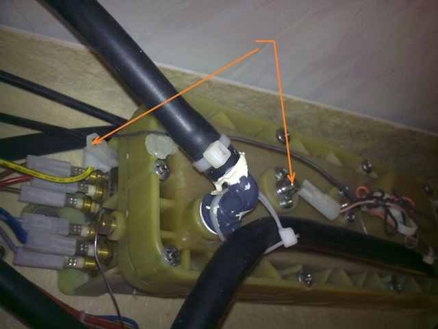

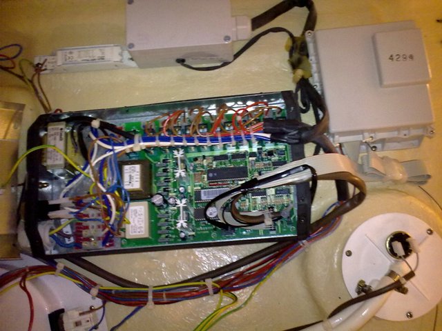

Так у вас заработало или нет? Верхний (третий) ТЭН появляется в вашей, 5-ти режимной и 5-ти киловатной версии ПГ. И появляется 2-й (короткий) датчик. Т.е. взаимосвязи между самими датчиками нет. Если снять клемы с корпуса (серый, уходящий в жгут) и с датчиков, то оба контура должны давать цепь, замыкаемую при работе водой. Прозвоните. В блоке есть разъем диагностики, стоит его потрогать, если не звонится. Диагноз срабатывает по времени, через пару минут после запуска, и через 5-7 минут во время работы, если нет воды. У вас вода есть, значит дело в контактах или мозгах, что хуже. Поплавок - это дозированный сброс конденсата, он в дело никак не вмешивается. У Теуко это была замороченная и сильно идеализированная схема, теперь уж от нее отказались, все проще и ПГ опорожняется каждый раз. А вашу гидросауну сняли с производства (жаль, была хорошая не смотря ни на что), так что блок с мозгами стоит где-нибудь раздобыть, пока есть запчасти.

Я не хочу спорить про дистиллированность, но писал, что схема идеализирована... Да и накипь через несколько лет нарастает на ТЭНах хорошая, если часто пользоваться. Много раз приходилось их чистить. Про эффективность водоподготовки разными способами есть куча параллельных тем, мне они не очень интересны, я не химик. Как часто это бывает - у вас где-то подокислился контакт скорее всего. Разъем диагностики найдите по жгуту от датчиков, у вас мутное фото, а по памяти я не помню. Хотя у самого в гараже лежит разобранная крыша от подобной кабины, руки не доходят довести ее до ума и продать кому-нибудь.:) Прозванивается цепь от датчиков-корпуса в блок через этот разъем, разрыва быть не должно. Если разрыв, то прозваниваются ветви от этого разъема к датчикам. При их целостности меняется эл.блок. Эта метода фабрики для ремонтников, там в блок никто не залезает.
