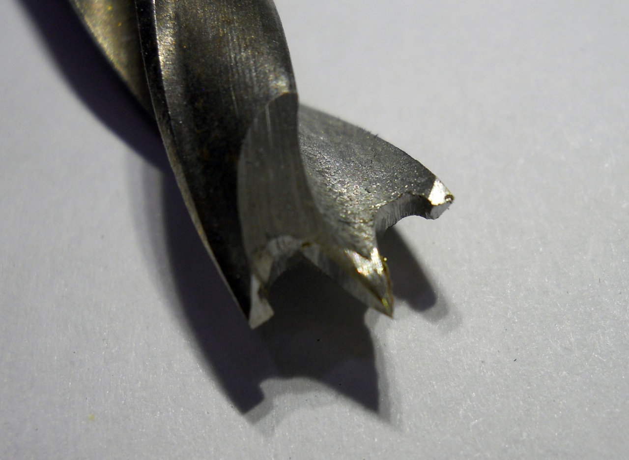

А можно сверло заточить особым способом.

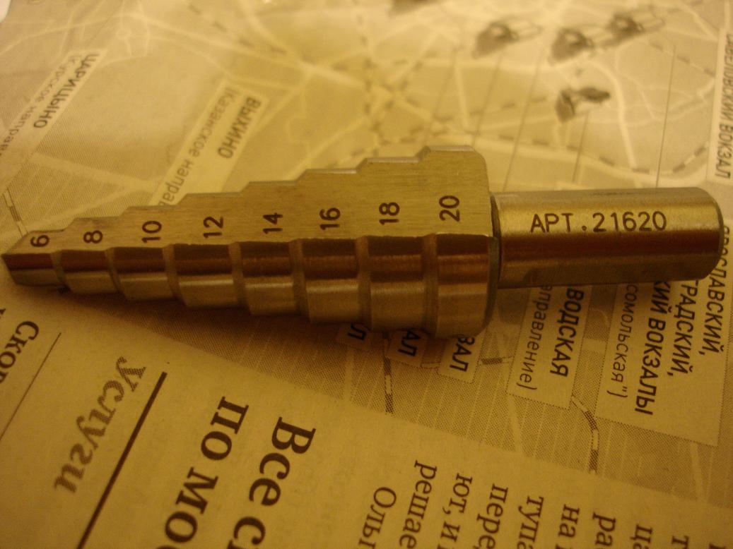

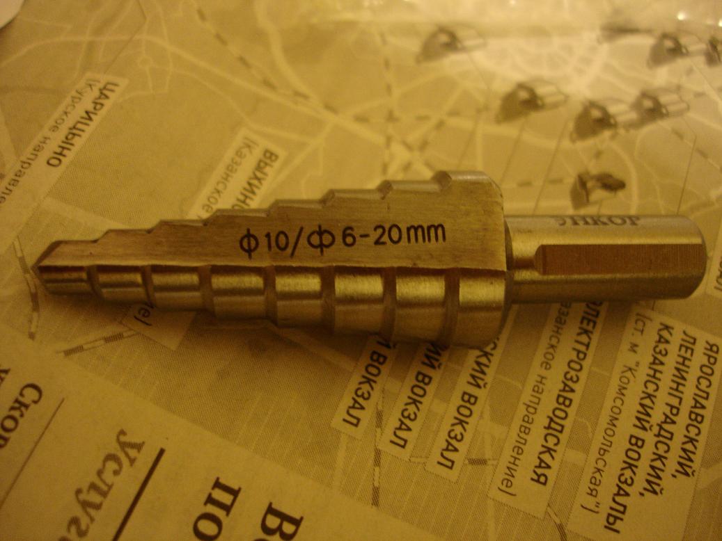

DMURZV написал : Расскажите пожалуйста,как впечатление от Энкора?Насколько отверстий хватит?
я владею этими сверлами много лет, но пользуюсь нечасто. ну десятка три отверстий насверлил в общей сложности. тонкости такие- прояном можно сверлить тонкий листовой металл без бубнов и плясок, просто приставил и просверлил. энкором так сверлить не получится, если металл немного проминается. угла заточки не хватает. тогда надо что-либо подложить сзади для исключения возможности проминания, и результат будет хорошим. кмк, все дело в несущей и режущей способности материала для сверел. у прояна хорошая HSS, и они делают оптимальный угол 108градусов, с заточкой обратной грани. у энкора сталь похуже, угол 102-104градуса, и нет заточки обратной грани. при все при этом, Сверло ступенчатое 6-20мм 8 ступеней ЭНКОР /Арт.21620 обойдется в 300рублей, и с учетом бубнов им можно изрешетить не один десяток электрощитов. вот еще наглядно http://www.youtube.com/watch?v=BKRKiLzvlm8 обратите внимание, что и в этом случае исключена возможность проминания металла.
и еще -чисто психологический момент при выборе. не гонитесь за большими диаметрами без нужды. фишка в том, что 20мм\7ступеней сверлит значительно лучше и имеет бОльший срок службы, нежели 32мм\7ступеней. как Вы догадываетесь, ступени в этих двух вариантах имеют разный сегмент съема, и чем он меньше, тем лучше. при этом младшие диаметры задействованы всегда. и возникнет ситуация, что на 32мм Вы ни разу не сверлили, но изношенные младшие диаметры просто не дадут к нему подойти.

DMURZV написал : ...с какой скоростью нужно сверлить ступенчатым сверлом 4-20мм?Там вроде хитрость есть.
пересмотрите сам подход к ручному сверлению (т.е. немашинному). я советую НЕ выставлять обороты и НЕ сверлить постоянно. очень хорошие результаты дает принцип "нажал курок до половины -отпустил до остановки", при равномерной подаче. только такой способ не жжет сверло и позволяет получить стружку типа http://lit.1september.ru/2005/06/3.gif в одной из тем отчаянные сверлильщики обещали повторить такой трюк с "суперпупердрельюсэлектроникойиподдержаниемоборотов", но ничего не вышло.

йцукер написал : А можно сверло заточить особым способом.
Сверло по металлу точили?Нормально сверлит?Так наверное и пером по дереву можно.Только его не надолго хватит.

DMURZV написал : Сверло по металлу точили?Нормально сверлит?
По металлу. Тонкий металл (в том числе и разнообразные электрощиты) только такими и сверлили.
DMURZV написал : Так наверное и пером по дереву можно.Только его не надолго хватит.
Смотря какое перо. Со сталью 3 особых проблем быть не должно. М.б. попробовать таким? http://www.bosch-pt.com/ru/ru/accocs/%D0%9F%D1%80%D0%B8%D0%BD%D0%B0%D0%B4%D0%BB%D0%B5%D0%B6%D0%BD%D0%BE%D1%81%D1%82%D0%B8/171663/%D1%81%D1%82%D0%B0%D0%BD%D0%B4%D0%B0%D1%80%D1%82-%D0%B4%D0%BB%D1%8F-%D1%81%D0%BF%D0%B8%D1%80%D0%B0%D0%BB%D1%8C%D0%BD%D1%8Bx-%D1%81%D0%B2%D0%B5%D1%80%D0%BB-%D0%BF%D0%BE-%D0%B4%D0%B5%D1%80%D0%B5%D0%B2%D1%83/

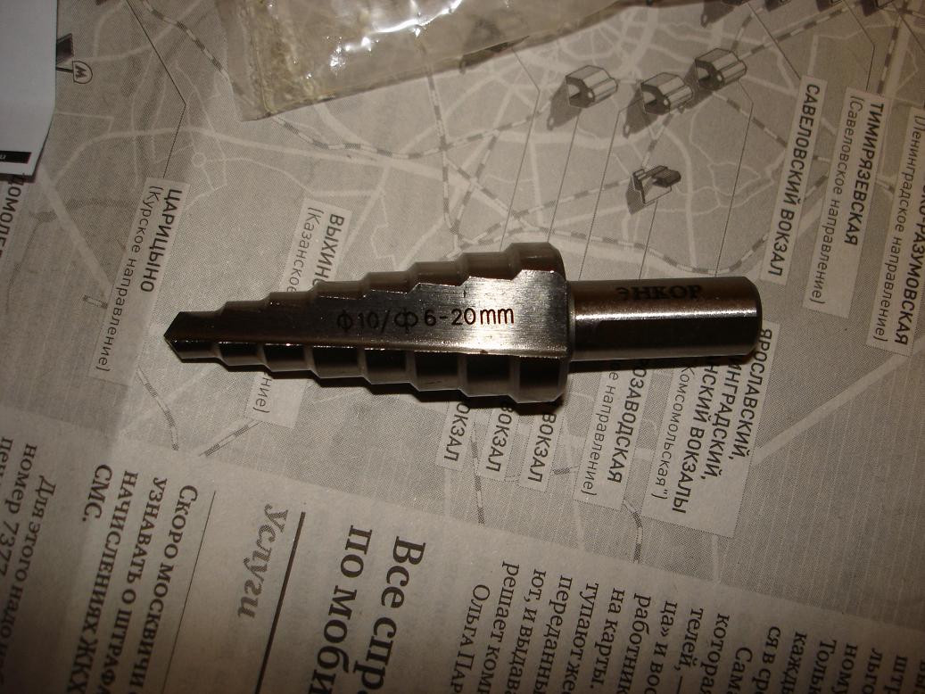

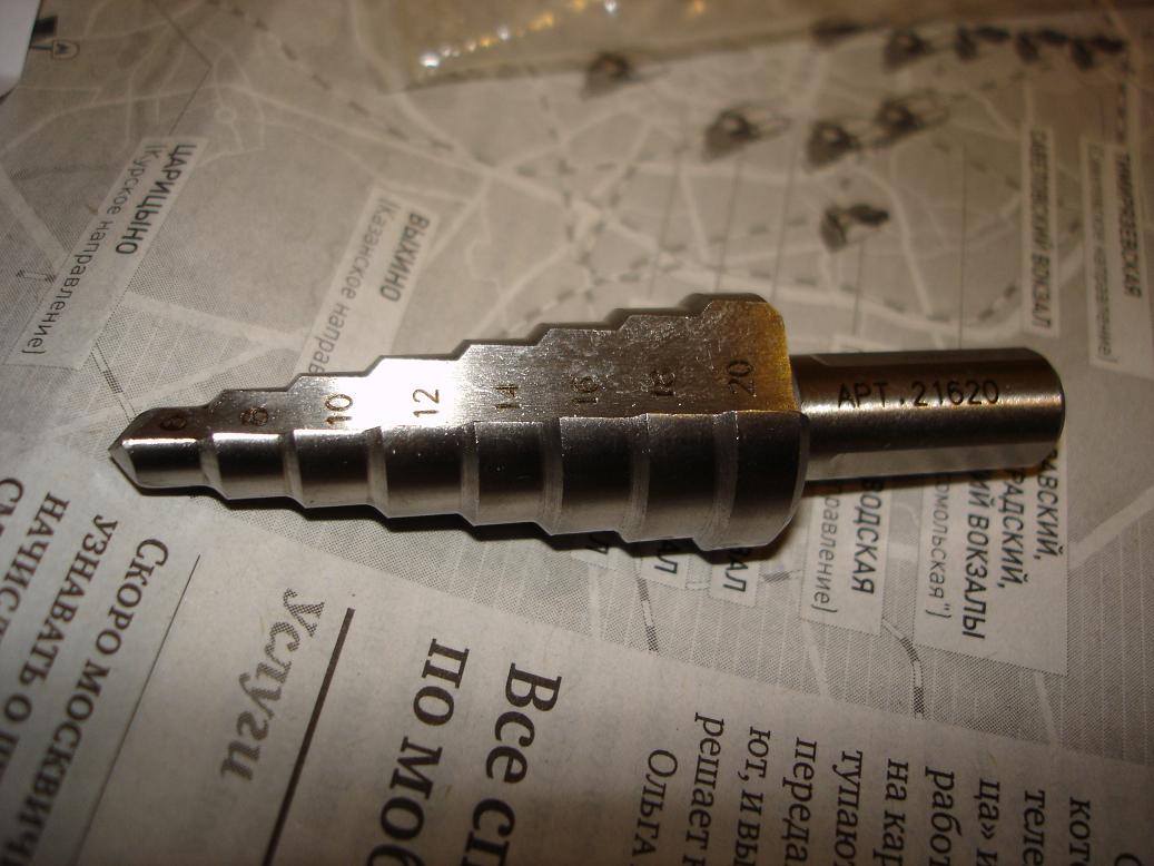

Спасибо Всем кто откликнулся в теме!:)Сегодня был в Леруа и купил там по случаю за 380р. ступенчатое свёрлышко Энкор.:)Благодаря вовремя подсказанному совету sanya1965, я взял сверло от 6 до 20 мм.На внешний вид сверло даже очень ничего!:aЗаточку потрогал-острая.Вообще,конечно,о качестве сверла говорить рано.На этой недельке надо будет его опробовать,прежде чем в дело пускать.О результатах потом отпишусь.

йцукер написал :
такая заточка идет для обработки цветнины
для пакетного серления или тонкостенно - главный угол должен стремиться к 180 гр
