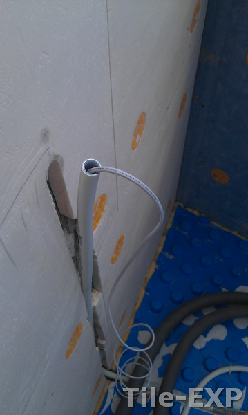

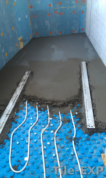

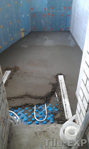

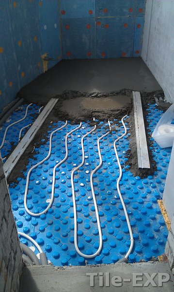

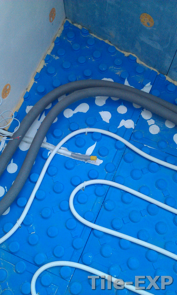

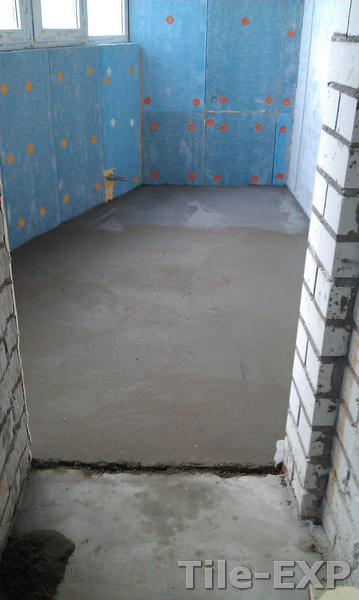

Хватит болтовни. Давайте по делу: Плавающая стяжка с ТП весь процесс практически, в т.ч. и установка датчика.
В моей квартире.

Сколько стоят эти синие с пупырышками?
Поясните, пожалуйста, насчет маяков: Вы их передвигаете что ли?
06.07.2012 в 22:54:20
smrnv написал : Сколько стоят эти синие с пупырышками?
Не помню, лень искать. Это Валтек продаёт. Работа с этими матами неудобна пупыршки прогибаются, труба не держится.
smrnv написал : Поясните, пожалуйста, насчет маяков: Вы их передвигаете что ли?
Да. Стяжка монолитная получилась.
