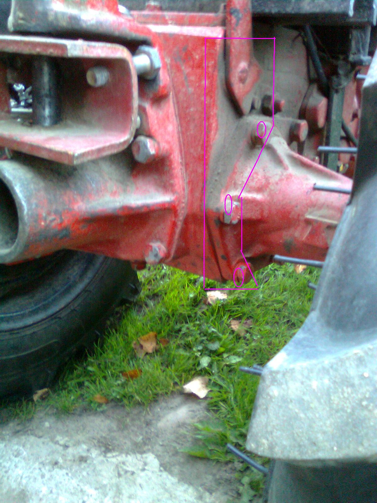

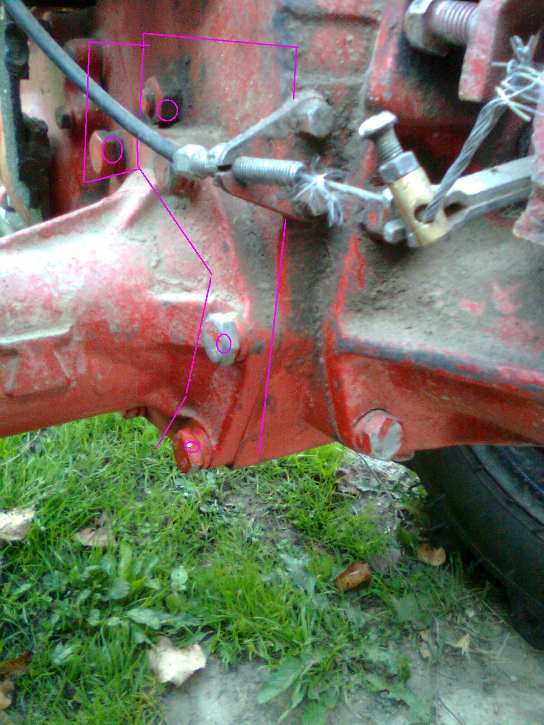

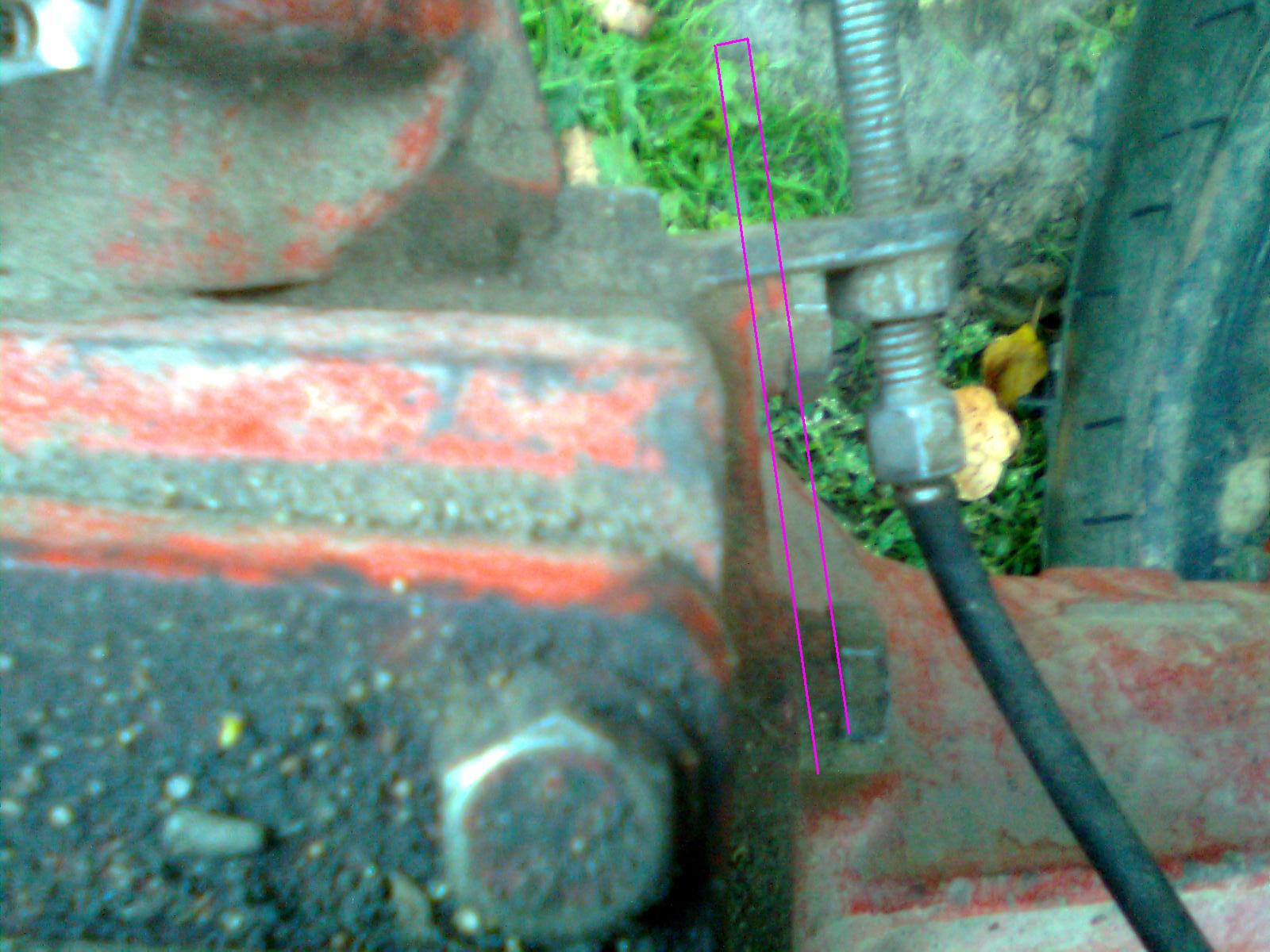

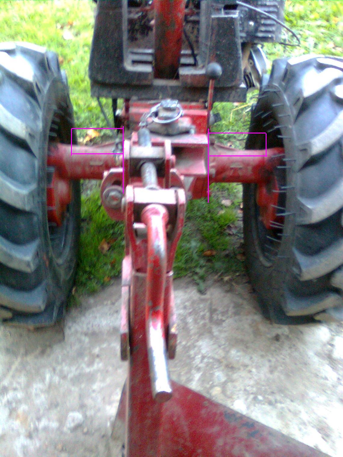

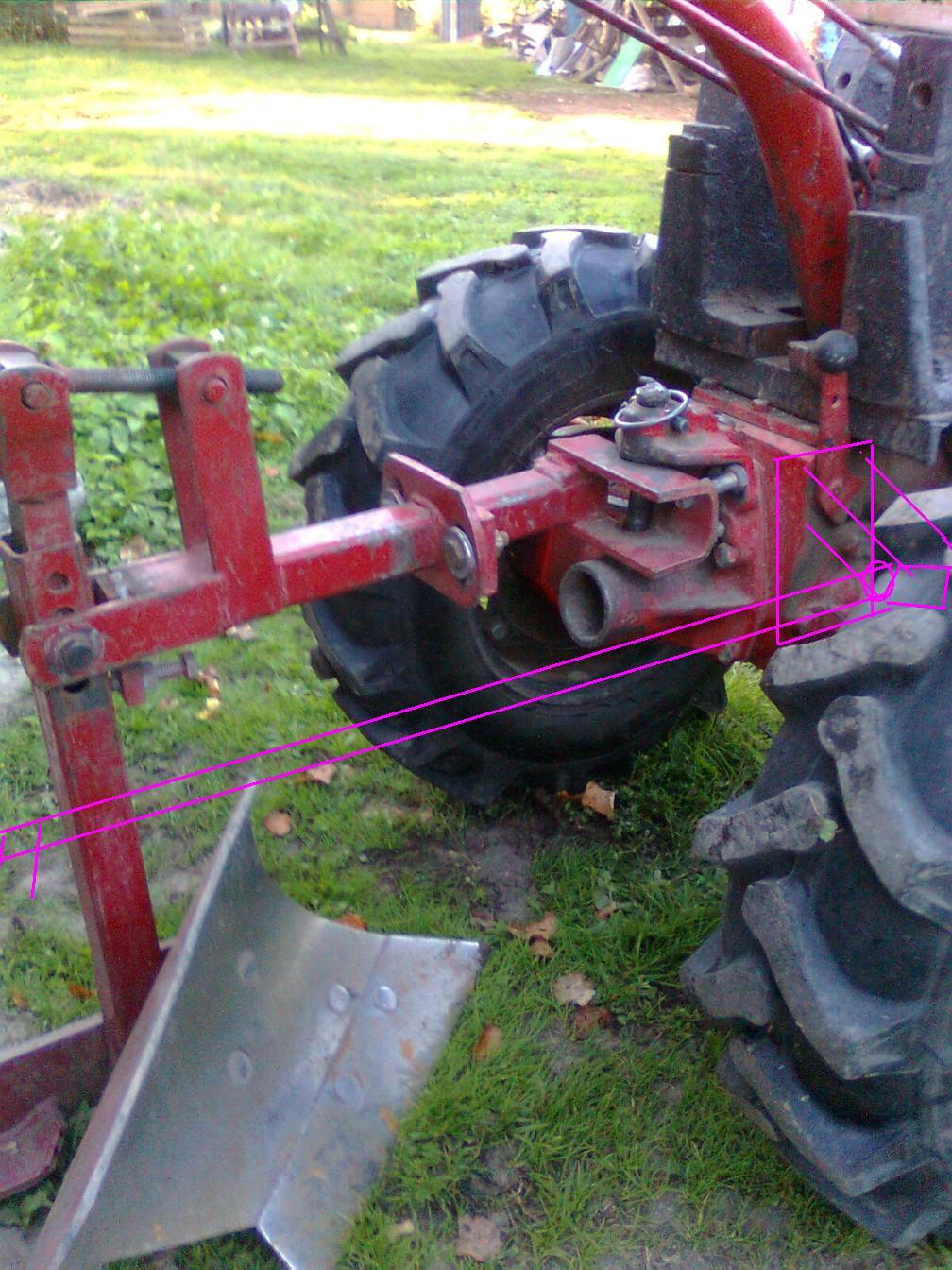

NAP Ткнули бы пальцем. Мысль , что бы легче было ходить за плугом, давно зреет в голове. Много раз надо пройти заходов. И что бы иногда подъехать, хотя бы стоя, не мешало бы. Идею подсказал lav_66. Вот что я за ночь прикинул.
Добавить к мотоблоку еще одну сцепку. Мотоблок Беларус-09Н. Вырезать две пластины толщиной 5 мм, установить их на, скажем, 3 шпильки, заменив болты, которые прикручивают чулок к корпусу . К пластинам приварить, например, отрезки угольника или квадратной трубы. Это и будет сцепка. К этой сцепке прикреплять саму тележку с небольшими колесами и подножкой, которая будет размещаться за плугом. Тележка крепиться к сцепке так, что бы ее можно было приподнять, когда не нужно и закрепить. Думаю, что на трех болтах она выдержит вес среднего человека. По моему понятно? Вот так.
Можно ли такую сцепку делать? Может быть такая сцепка с тележкой альтернативой в некоторых случаях адаптеру?

Марош Как один из вариантов - к полевой доске добавить колесо, так чтоб катилось по подошве и к нему подножки на уровне земли. Такой вариант не сильно добавит вес плуга (для разворотов важна развесовка), да и объём работ невелик... Тогда и получится - встал на подножки и поехал пахать.;) Или так. Тяж 12 сил, но и плуг двухкорпусный...
