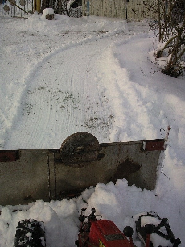

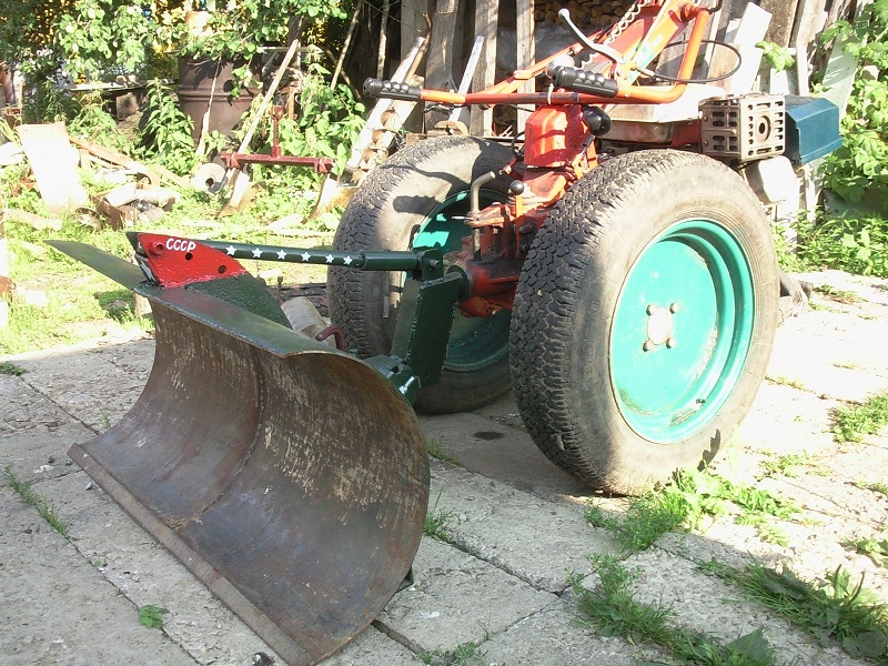

NAP написал : Так а несколько слов что к чему? А то гадай что заложили в конструктив Да и судя по звездам уже есть победы и не мало ......
Звездочки это полные года мб, в августе помошнику будет 7 лет. Дали мне трубу диаметр 450мм толщина 5мм разрезал попалам, сварил ,обрезал под ширину 1метр . Колесико сбоку это шляпка болта который прижимает внутренюю квадратную трубу к другому такому же болту без крутелки, заложено в конструкцию небольшое горизонтальное перемещение для компенсации точности изготовления ( регулировка параллельности отвала к оси колес мб). Вертикально труба в трубу входят впритык. Толкал песок, резал обочину дороги, как будет зимой не знаю. Развесовка получилась отличная, стоит на лопате и стоит на двигателе. Эта лопата не основная а дополнительная для зимы Отпустить колесико , вытащить 2 пальца и лопата меняется на основную с нержавеющем покрытием, ширина 123см, высота 65, 4 отдельных резинки с провлокой внутри . Лопата переставляется в три положения и для прямого хода можно еще ставить легкосъемные боковые экраны.

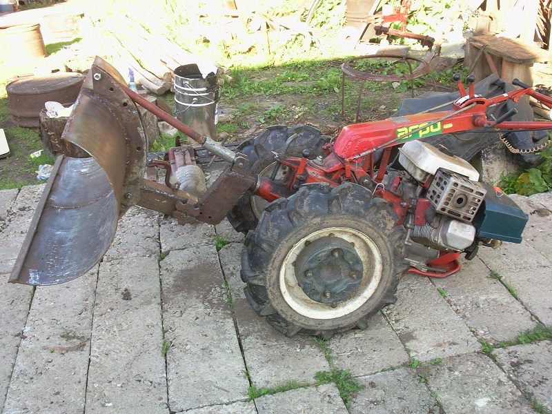

Михаэль
Михаэль
Регистрация: 08.03.2011
Сообщений: 4031
19.07.2013 в 22:35:12
Основная лопата .
