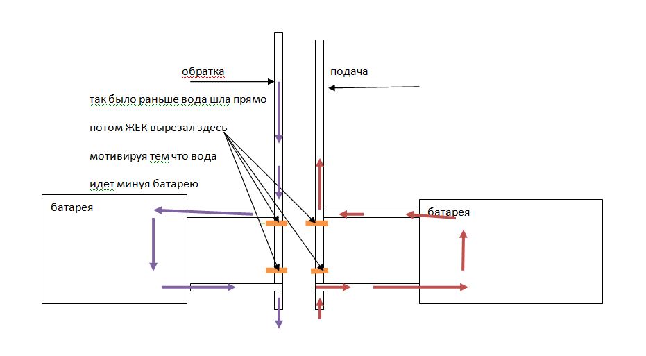

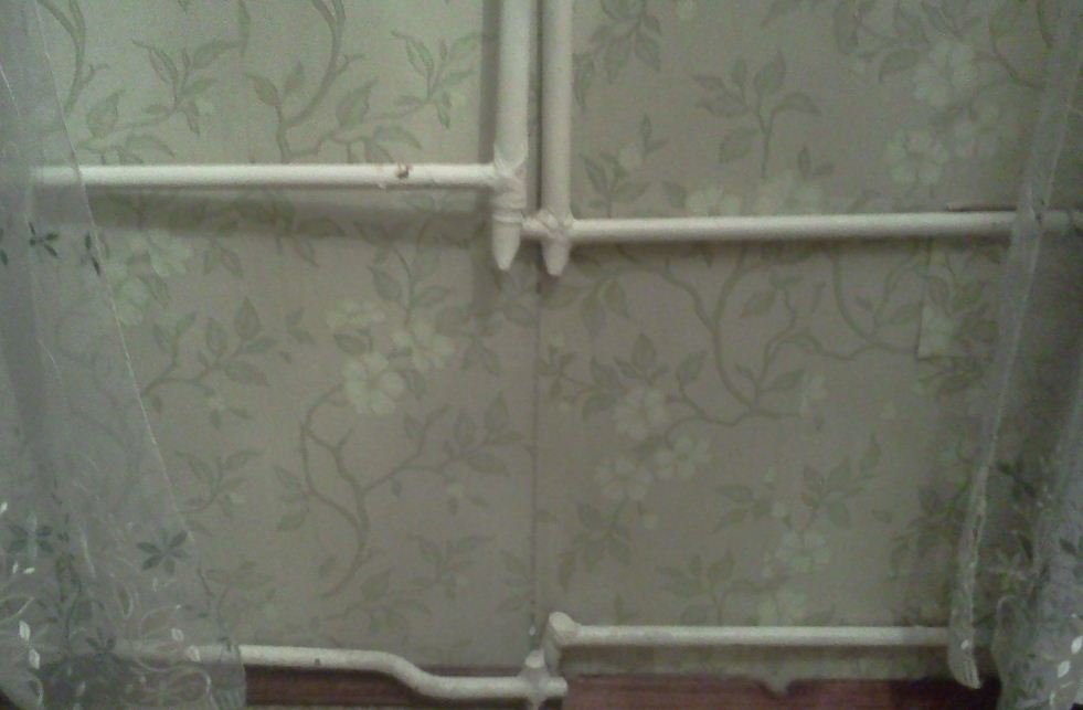

как правильно должна идти подача и обратка ? раньше вода по подачи и обратке шла прямо , но потом в комнате стало 8 градусов в декабре и жек принял решение обрезать часть подачи и обратки мотивируя тем что вода идет прямо и не попадает в батарею.

да с 8 градусов до 20 ,но в комнате холодно. во всем доме 25 градусов и открыты форточки. еще ЖЕК мотивирует 20 градусов в комнате все по нормам и у вас последний стояк .

MixaZ, "Жэк" не понимает, что такое однотрубная система отопления и скорее всего сделал только хуже, еще более увеличив сопротивление линии и снизив скорость теплоносителя. Но для более обоснованного ответа надо ответить на вопросы: Этаж/этажей? Батарея - это что? Фото.... Диаметр труб стояка и отводов на батарею? Есть ли вентили на батареях и какие? Температуры стояков до и после переделки? Температуры батарей до/после? Новый/старый дом? В какой комнате холодно - левой правой?

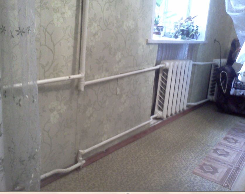

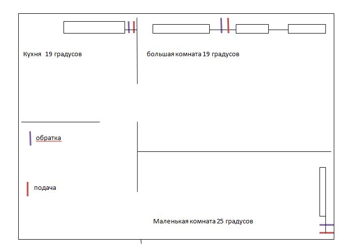

у нас в доме три этажа и на всех трех этажах по одному стояку холодно . в трех квартирах по две комнаты в маленькой 25 градусов в большой комнате и кухне 20 . Мы с отоплением не можем решить вопрос с 2001 года.после резки подачи и обратки жек в декабре промывал чугунные батареи ( врагу не пожелаю этого). Но нормального отопления как не было так и нет. Вчера с сантехниками лазил в подвал и разбирали лежак на подачу и стояк по отделности и включали воду смотрели напор.
10.10.2012 в 12:55:47
У нас в доме три этажа на всех трех этажах по одному стояку холодно. диаметр трубы подачи 3/4 а отвод 1/2 вентилей у меня нет . на втором этаже вентилей нет, а на третьем этаже есть вентили на батарею .На подачу и обратку по две батареи всего четыре. после переделки стало получше в комнате вместо 8 градусов стало 20. но зиму нормально зиму плохо через раз тепло. дом сдан в эксплуатацию 1982
