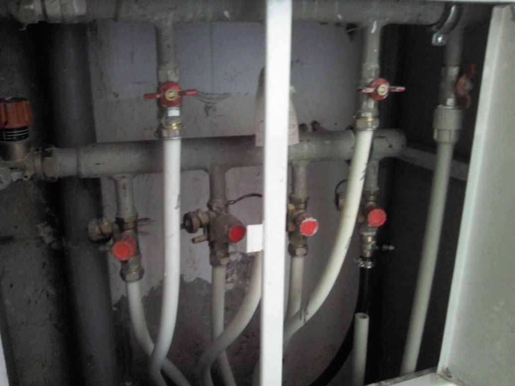

Всем здравствуйте!

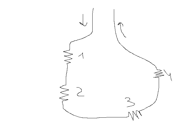

Проблема следующая: не греется последний радиатор. Первый радитор горячий, а потом по убывающей, последняя еле теплая. У соседей все норм. Описание схемы отопления: 2-х комнатная квартира, монолит, центральный стояк в подъезде, в каждую квартиру идет по две трубы. Трубы - полипропилен армированный алюминием. Летом делал ремонт, радиаторы подключили последовательно. Правильно? или надо было в каждую комнату параллельно пустить трубы? Местный сантехник говорит, что мне где-то в стыке запаяли и вода медленно течет? Как можно проверить? Я пытался найти где запай, после 3 и 4 радиатора подключил шланг один конец в радитор, другой в обратку в подъезде (как показа на рис2). Шланг подключал после 3 и 4 радитора, результат тот же. И вообще, делают ли такое последовательное соединение радиаторов вообще? Поможет ли установка насоса в квартире?

olzhas написал : как показа на рис2).
Нет такой картины.Рисуйте.

olzhas написал : радиаторы подключили последовательно. Правильно?
нет
olzhas написал : надо было в каждую комнату параллельно пустить трубы?
да
olzhas написал : У соседей все норм.
у них паралельно?
