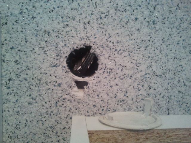

Дано: дырень в стене овальная, приличных размеров, в ней небольшой хвост ВВГ 6х3 . Хотели установить там сразу распаечную коробку для будущей варки. На миссию было вызвано местное небюджетное светило электрики, пользующееся доверием всего района. Первоначально мы купили коробочку http://www.electro-mpo.ru/card11072.html#.UH0mfcWgMwt и хотели немного утопить в стене, но светило, придя и заценив объем дыры, радостно запихнуло туда неизвестный чОрный подрозетник, слабо б/у и с отваливающейся крышкой, плюхнуло гипса и сдало работу. Так как мы слабо представляли на тот момент, что вообще за зверь распаечная коробка и с чем ее едят, к тому же авторитет "электрика района" был непререкаем, денег светило получило, свалило и подключать плиту теперь отказывается. Теперь мы знаем, как выглядит распачная коробка и не знаем, чоу делать с тем, что сидит в стене. Надумалось три варианта.
  1. Самый аккуратный. Наложить коробочку поверху, соединить на родных клеммах. Выглядит круто. Но. Неутопленная коробка толстая, а розетка прямо за духовым шкафом, который стоит под варкой. От задней стенки шкафа чуть больше сантиметра. Как будет чувствовать себя розетка? Вправо-влево не вариант, хвост короткий и встает впритык.
  2. Через дырку под подрозетником (на фото ее видно) запихать кабель варки, согнуть в улитку ввг и поменять крышку, чтобы сидела на 2 винтах. Прочитала на форуме, что советуют ваги 773, но они туда не влезут, к тому же кабель гнется отвратительно и может выскочить. Обрезать жалко, совсем запаса не будет. Можно ли использовать такой клеммник? http://www.electro-mpo.ru/card31915.html#.UH0r98WgMwt Я честно искала, какие клеммы используют для соединения такого сечения, но поняла только "пластиковые и обычные ваги нельзя, надо другие", а какие другие? Подойдет ли этот вариант?
  3. Ну и третий, самый радикальный вариант - выколупать подрозетник (крепко сидит, собака), поставить туда что-то типа http://www.electro-mpo.ru/card2034.html#.UH0uSMWgMws , дыру замазать. Минус один - обои. Хоть их и можно временно отодрать в районе метра (они "жидкие"), но пыль впитывают просто на ура:(

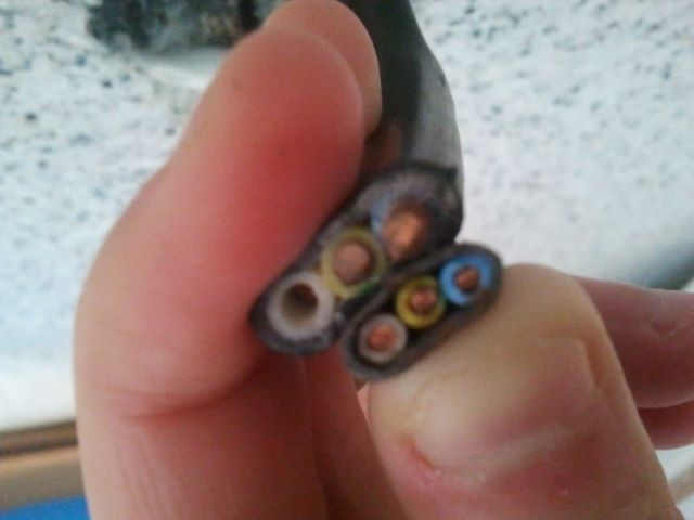

Извините, я не очень разбираюсь в маркировке, потому что пришлось разбираться самой во всем совсем недавно и вы наверное правы=) Я сделаю проще - вот фото сечения кабеля. Слева тот, что для плиты, справа для сравнения ввг-нг 3 на 2.5 плоский, купленный на линию под духовку=)

Точно ВВГнг-П 3х6. А на какую длину Вы его вытянули? :eek: Внутри распаячной коробки он не должен быть длинным, как удав. Хватит и 10см. Винтовые клеммники использовать можно:) Вот этот покомпактнее будет http://www.electro-mpo.ru/card20611.html Но если есть возможность, лучше коробочку поменять... Например http://www.electro-mpo.ru/card31252.html А у родной крышечки одна лапка оторвана или мне показалось? Может поэтому она не держится?

Итого: я могу накладной монтаж не делать, взять тот термостойкий (для успокоения=)) клеммник и выколупать коробку?=) А какую тогда туда впихнуть, не могли бы вы ткнуть меня в каталог?=) Диаметр дырки 6, максимум 7 см, если расковырять гипс=) Глубина порядка 5.5 см (коробка держится там только краями сверху-сбоку, они залиты гипсом, который частично даже вполз внутрь, за ней - дыра, под ней - тоже дыра=))
ksiman написал : А у родной крышечки одна лапка оторвана или мне показалось?
Не показалось. Она вообще там стоит горбом и держится на соплях=) Единственное, я видела в каталоге электромонтажа крышечки на 6 см с винтиками. Может быть поставить новую крышку?=)
