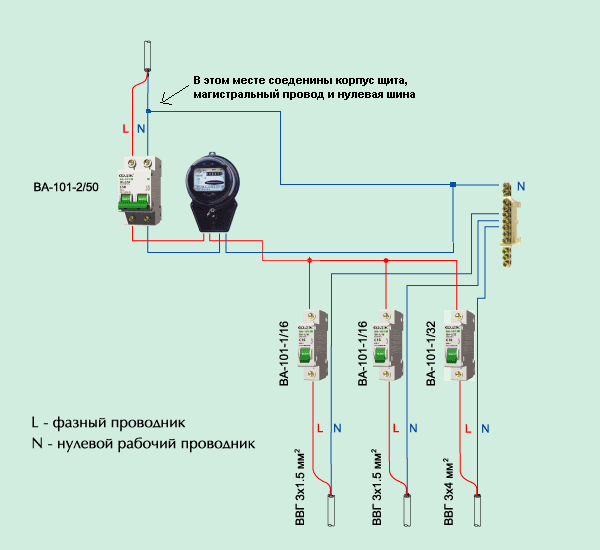

У меня в щите электрики после последней ревизии переделали электропроводку. Нулевую шину, которая была электрически развязана с корпусом щита соединили проводом с корпусом щита и нулевым магистральным проводом. Вопрос: в эл.счётчик входят 2 провода (ноль и фаза) и соответственно они и выходят. т.е.теперь нулевой провод, проходящий через счётчик, накоротко замкнут. (см.рисунок) как это скажется на показаниях счётчика? И можно ли так делать? Тогда какой смысл в 2-х полюсном автомате на входе?

Дом многоквартирный или частный? Вообще говоря, маразм.

Или вы что-то со схемой напутали, или электрики по простоте душевной вам сократили расходы на электроэнергию.

Да, действительно напутал. Более детальный осмотр щитка после ревизии выявил следующую схему подключения: (см рис.)

Если опять не напутали, то N освещения следует перекинуть на шину N. Пакетник должен быть до счётчика, но если местный Энергонадзор с тараканами в голове, то это их проблемы - счётчик им менять.

2ВТБ! Теперь за точность ручаюсь. Ревизия заключалась в замене пробок (плавких вставок) автоматами, зачисткой обгоревших концов проводов, заменой нулевой рейки и небольшой перекоммутацией проводов. Счётчики изначально и были подключены до любого устройства прямо к магистральному проводу.
Повод для ревизии был, что начал дымится кусок провода, длиной 15 см и 2,5мм2 которым были подключены к магистральному проводу счётчики 2-х квартир. Т.е. фазовые провода от счётчиков 2-х и 4-х комнатной квартиры с электроплитами были скручены вместе, а от скрутки протянут тот самый кусок провода. Скрутка обгорела, обгорело и место контакта с магистральным проводом. Да и сам провод, когда включали вечером 2 электроплиты, 2 чайника, стиралку... начинал слабо светится в темноте :-) Интересует вопрос, будет ли счётчик правильно учитывать мощность, проходящую по такой схеме?
