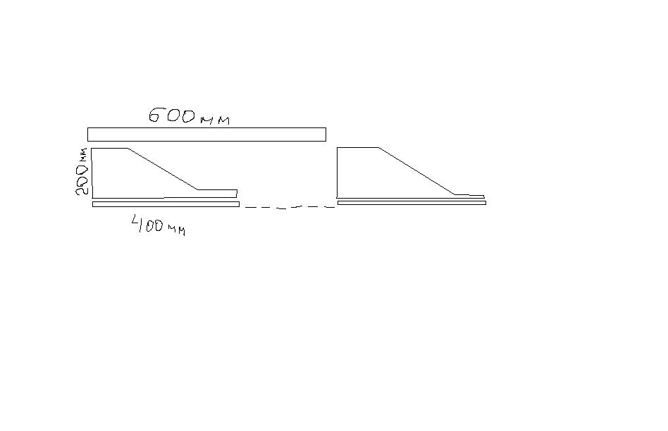

Собственно, нужно придумать что-то. Купил дочке синтезатор. Хочу разместить его под столом.
Высота синтезатора с полкой ~ 200мм. Поэтому задвинуть его надо максимально далеко от кромки стола, чтобы ногам не мешал. Глубина столешницы 650мм, синтезатора 400мм. Весь вопрос в том, что нужны направлящие больше, чем с полным выдвижением. Набросал рисунок, см. ниже. Спасибо за любые мысли.

Мыслей всего четыре:
  1. Может, все же, есть такие системы выдвижения, которые позволят сделать нужное выдвижение без колхоза...
  2. Сделать двойное выдвижение. Представим себе под столом ящик без передней стенки, выдвигающийся на направляющих. К внутренним боковым стенкам ящика прикреплены еще одни направляющие - на них полка с синтезатором. ИМХО очень громоздко.
  3. Может подумать не о выдвижении, а о неком маятниковом качании. На словах трудно, а принцип тот, что я реализовал в своем встроенном телдевизоре (только поворачиваем все на 90 градусов): http://foto.rambler.ru/users/sergeysadovsky/LCD/
  4. Я своим детям тоже покупал синтезатор, думал его на стену повесить, но руки не дошли. Идею, правда, не забыл, а реализовал в креплении видеомагнитофона (фотки прикреплены). Правда это проходит только при креплении к стене :(
  5. Сделать под синтезатор стол на роликах и просто закатывать его под столешницу - на роликах его можно легко перевезти и в любое другое удобное для игры место :)

Если речь о механизме с телевизором, то он не пойдет. Я его показал, чтобы пояснить идею. Этот механизм заточен под открывание навесных дверок определенного веса, подпружинен, да и дорогой не по делу. Ход у него в пределах сантиметров сорока. Мне кажется, что что-то подобное может быть в арматуре для диванов или столов.
Однако, думаю, что и это может быть лишним. Если остановиться на этом варианте, то можно сколхозить что-то примитивно-простое. Фантазирую: берем четыре мебельных уголка и прикручиваем снизу к столешнице так, чтобы они под столешницей образовали углы прямоугольника. Вертикальные плоскости уголков перпендикулярны кромке столешницы. К уголкам прикручиваем по одной металлической полоске. Эти полоски имеют возможность качаться поперек столешницы (от сидящего за столом человека вперед-назад). К нижним концам этих полосок через четыре мебельных уголка крепим полку. Ставим на полку синтезатор. Получились качели на которых синтезатор может уехать и подняться назад, либо уехать и подняться вперед. Осталось придумать его крепление в дальнем от пользователя положении и в ближнем. Для удобства пользователя можно пофантазировать об использовании газовых мебельных лифтов-амортизаторов.
Ключевой вопрос, который может свести идею на нет - какова кинематика этой схемы. Надо на листе бумаги нарисовать столешницу в виде сбоку и с циркулем проверить насколько реализуема кинематика при такой ширине столешницы, ширине полки с синтезатором, высоте полки синтезатора.

Можно еще купить 1 профиль для навесных дверей (они 3 метровые), разрезать на 4 части по 0,6, еще купить 4 подвесных колесика для него (не знаю, как называются, у них колесо сверху/сбоку), и к этим колесикам привинтить доску. Ну и ограничители на профиль спереди и сзади, чтобы не уезжало и для декоративности.
Профили для навесных дверей можно крепить наверх (т.е. к столешнице снизу) и сбоку (т.е. к ножкам стола)

В каталоге Hettich (сайт hettich.ru) есть выдвижной шариковый элемент для клавиатур, фактически четыре уголка и два двойных рельса с шариками. Уголки крепятся под столешницу к ним рельсы с прикрепленной выдвижной полкой, ширина полки не ограничена. Есть элементы, позволяющие выкатывать полку на разную величину. Артикул KA 3434/550 - самый большой выкат полки 396 мм. Есть два нюанса - нагрузочная способность 200Н, высота над полкой порядка 60мм, скорее всего они определяются используемыми уголками и способом их крепления, если заменить уголки на самодельные, можно, думаю, изменить высоту. Цену и где купить не знаю, в тех местах, где видел фурнитуру Hettich, данного устройства не встречал. Может быть, можно заказать через дилеров.
