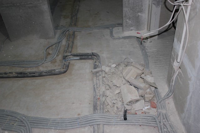

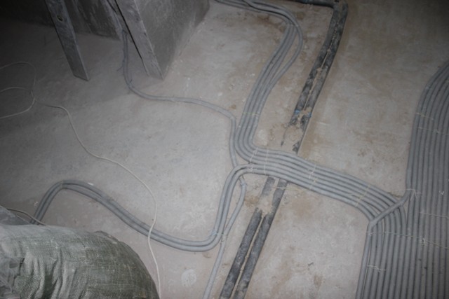

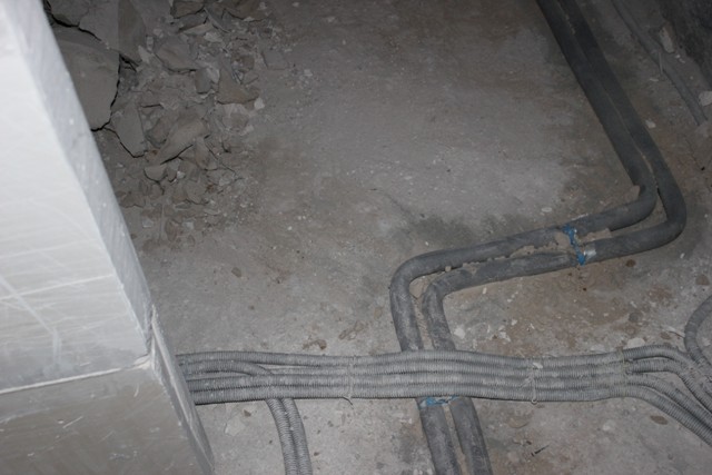

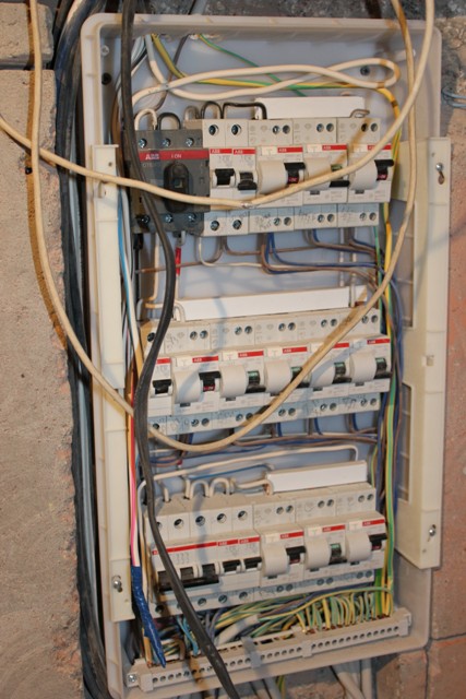

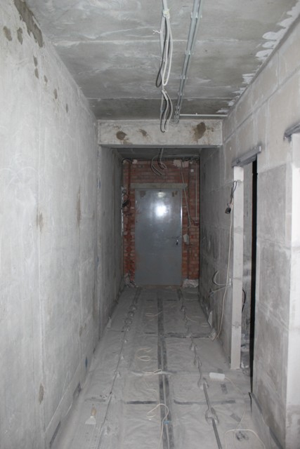

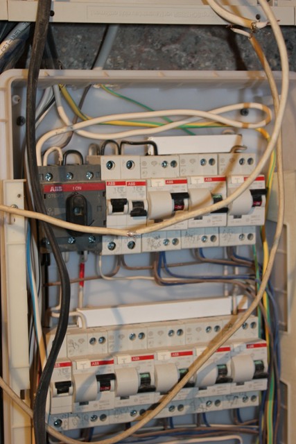

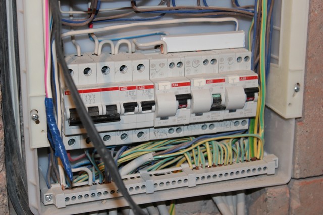

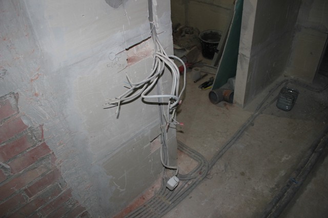

Вот таким образом было осуществлена сборка щитка и прокладка кабеля. Буду признателен за советы/критику.

Stalker777 написал : Буду признателен за советы/критику.
Смысла нет в критике: если задаете вопрос на Форуме - значит видите, что как-то все не так. Впрочем, по полу проложено более или менее. Совет: закажите сборку/подключение щитка специалисту. Но устанавливать - строго после завершения отделки стен.

Stalker777, Гы. Ну чо? Щас и тут порвём =)
  1. Какого хрена под слаботочку взяли UK520S, а под силу взяли какую-то Europa/Unibox? Значит брали не то, что надо, а из того что было. А это уже сразу даёт опсание мастера. При том, что два щитка серии UK500 отлично между собой соединяются на специальных вставках (наборы UZ4P2), которые автоматически выдерживают между ними расстояние такое, чтобы обе рамки встали рядом.
  2. Дифы DS941 сняты с производства. Или поддельные. Нефига на них собирать.
  3. Щит собран без кросс-модуля. Перемычками. Мало того, что зажимы дифов данной среии позволяют зажимать только ОДИН провод, так ещё и перекинуть по фазам будет сложно.
  4. Автоматы тоже применениы SH200L, неизвестно - подделки или нет.
  5. А не в монолитную ли его стену зафигачили?
Вот мой щиток для этого же жилого комплекса: http://cs-cs.net/sh380-dif Разница видна невооружённым глазом?
