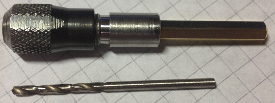

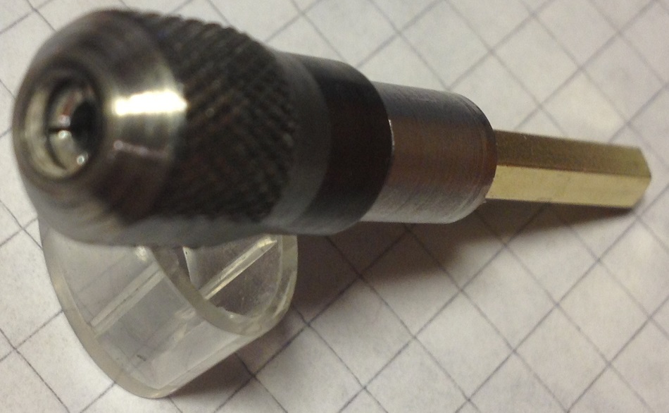

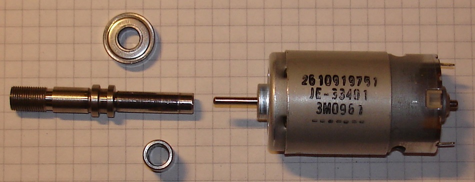

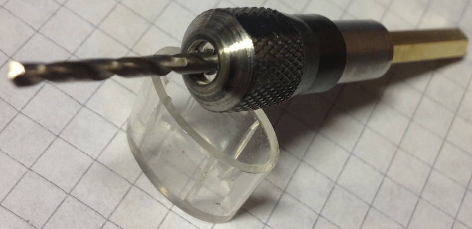

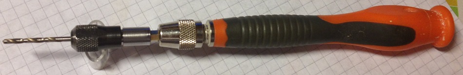

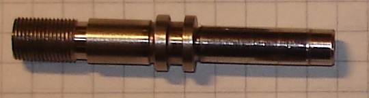

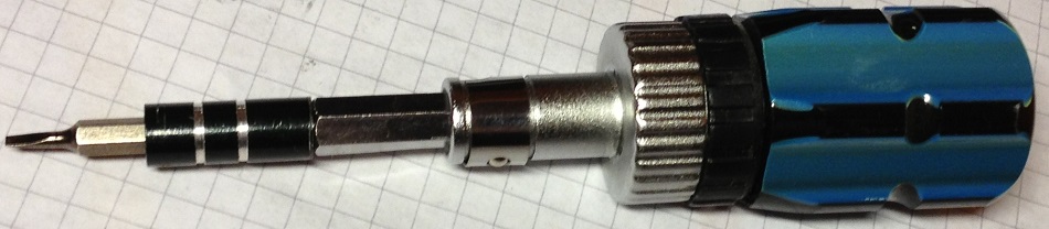

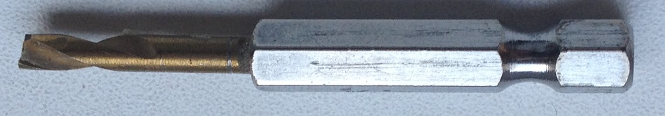

ну наконец то я добрался до обещанного самоделкО

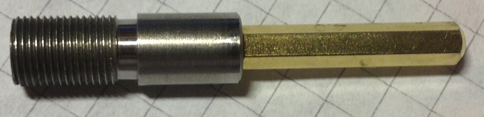

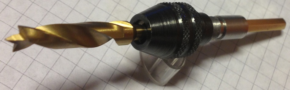

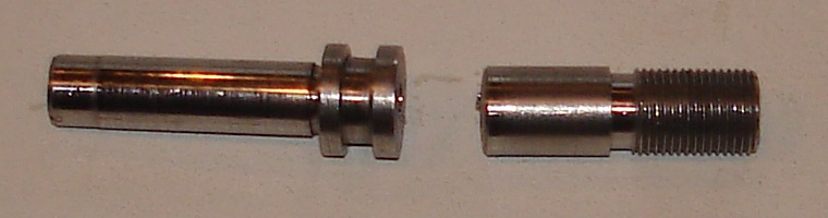

захотелось к электроотвёртке WIHA сделать универсальный адаптер для свёрл мелких прикинул как сделать поискал на барахолке клюв от Dremel и вот что получилось прикупил для раскурочивания сборочную еденицу Dremel 2610919750 - жаль, что не сфоткал в сборе
разобрал , и бесхозными остались новенький подшипник и электродвигатель Johnson
распилил , что удивило - клюв был выточен из мягкой стали, надеюсь что инструметальная - хотя бы как на штанегеле
запрессовал хвостовик 1/8 из какого то набора
и получился весьма ладный переходник/адаптер
продолжение следует

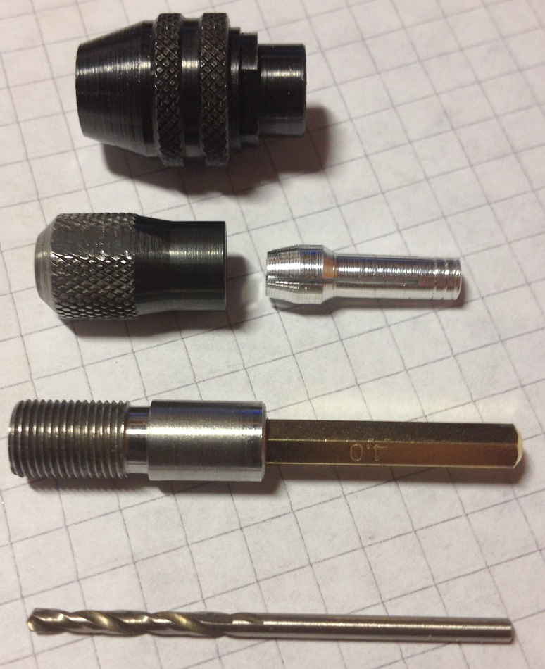

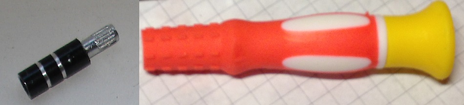

продолжение - 01 самоделкО

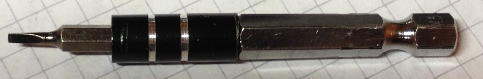

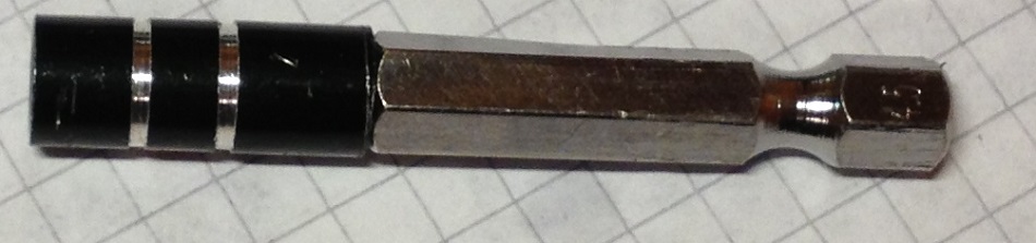

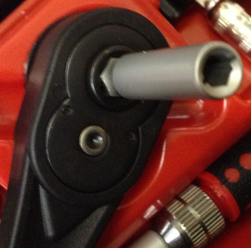

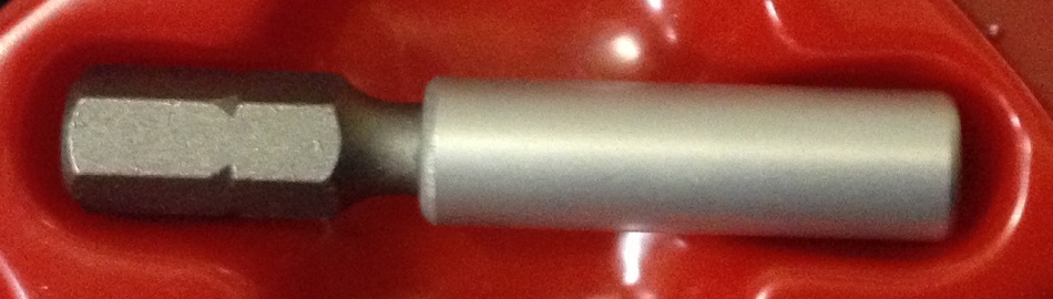

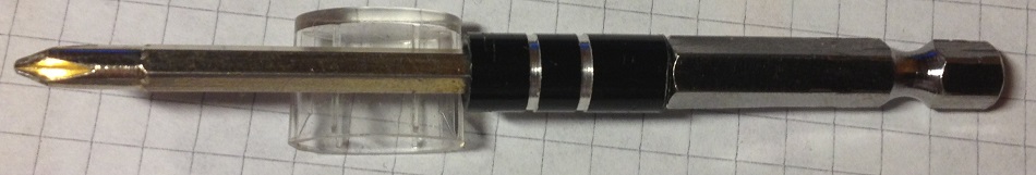

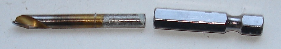

далее мысль озадачила, раз переходника с 1/4 на 1/8 нет, а не сделать ли его самому
была разобрана китайская отвёртка , для получения клюва на 1/8
и сломанное сверло . для получения хвостовика на 1/4
отверстие в хвостовике рассверлено до нужного диаметра и две детальки запрессованы в друг друга
продолжение следует
мои ВИДЕО
olki
olki
Регистрация: 26.01.2011
Сообщений: 8341
26.10.2013 в 16:31:39

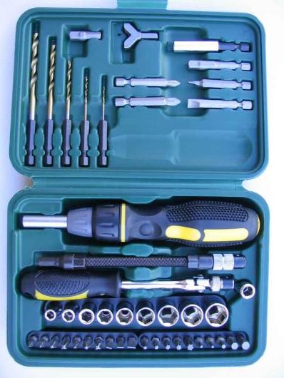

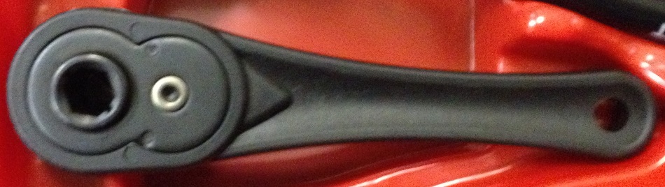

продолжение - 02 самоделкО

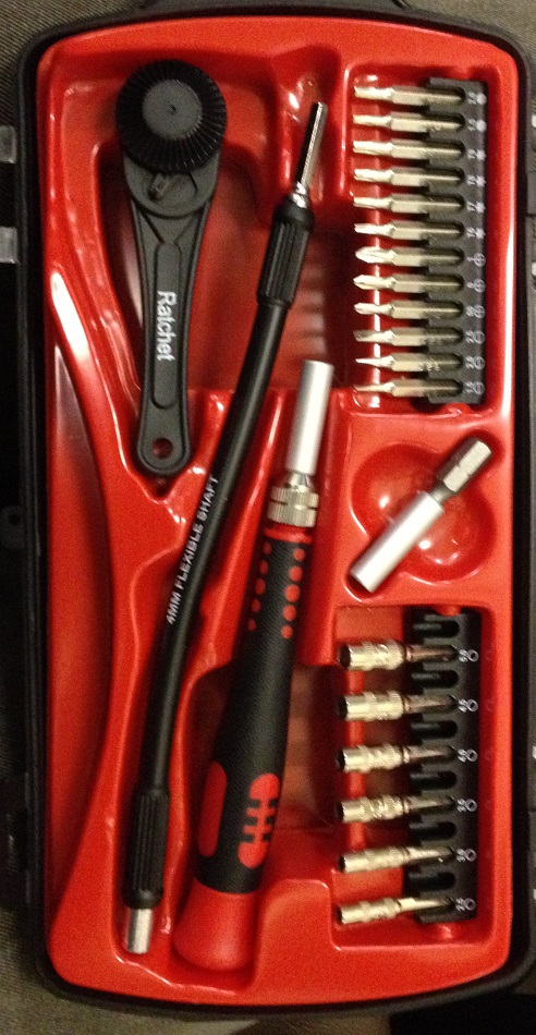

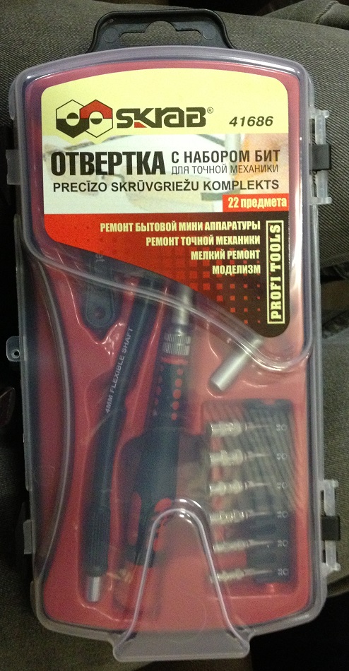

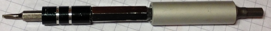

но мысль моя опередила поиски в интернете и к моему удовлетворению был найден набор skrab 42686 с переходником для бит с 1/4 на 1/8, и соответственно был незамедлительно прикуплен
в нём кроме адаптера/переходника ещё и трещётка прикольная
продолжение следует

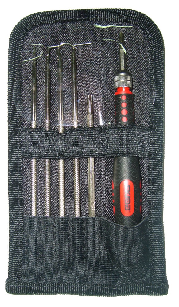

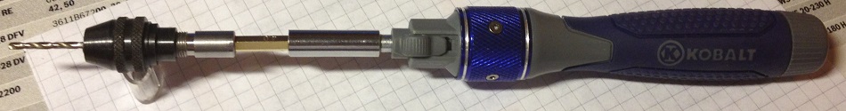

продолжение - 03 самоделкО

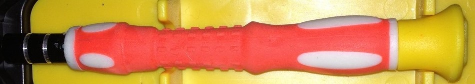

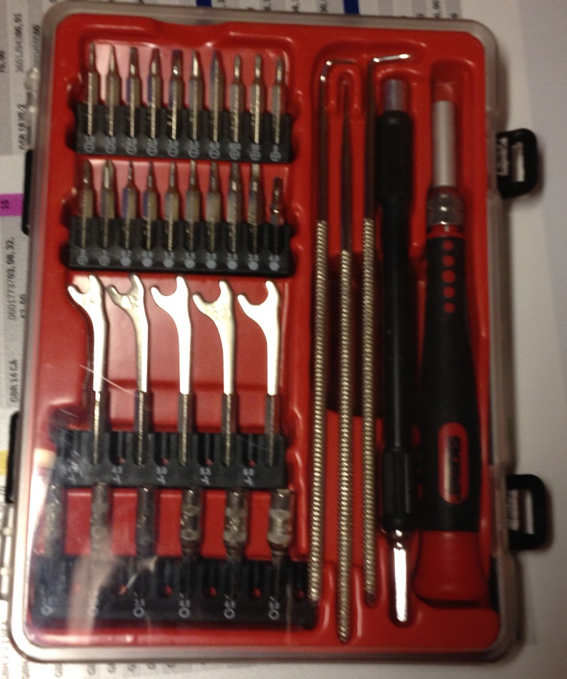

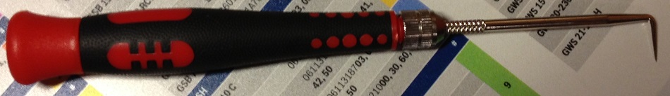

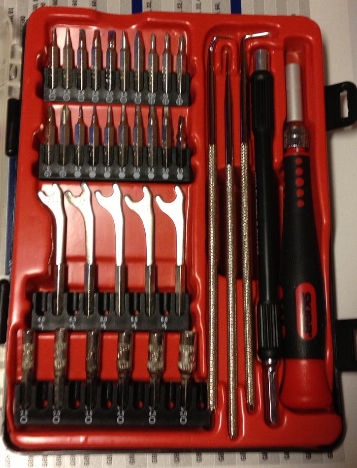

ну и соответственно порывшись в инете, а что такое skrab
был приобретён наборчик skrab 42691 из - за зондов и прикольных насадочек - гаечных ключей с шестигранным хвостовиком посадкой на 1/8
skrab - это вроде как Тайвань, но уже похуже чем Proskit
в наборчиках кое что есть прикольненькое, да практически в продаже нет

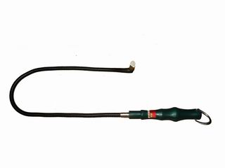

  • skrab 41601 с битой для крючков
  • skrab 41703 с битой для крючков, это в продолжение поста 747 http://www.mastercity.ru/showthread.php?t=173603&p=4073175&viewfull=1#post4073175

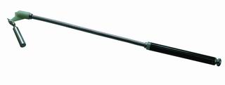

  • skrab 27018 Магнит на гибкой ручке 450мм с подсветкой
  • skrab 41679 Отвертка с подсветкой
  • skrab 41810 Магнит гибкий

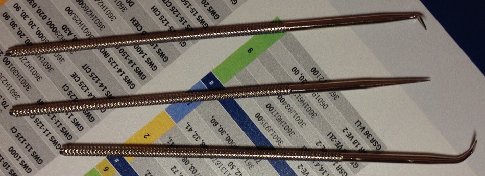

  • skrab 42699 с набором зондов
а остальное у него совсем как у всех
на этом об 1/8 пока заканчиваю Думаю что продолжение будет
