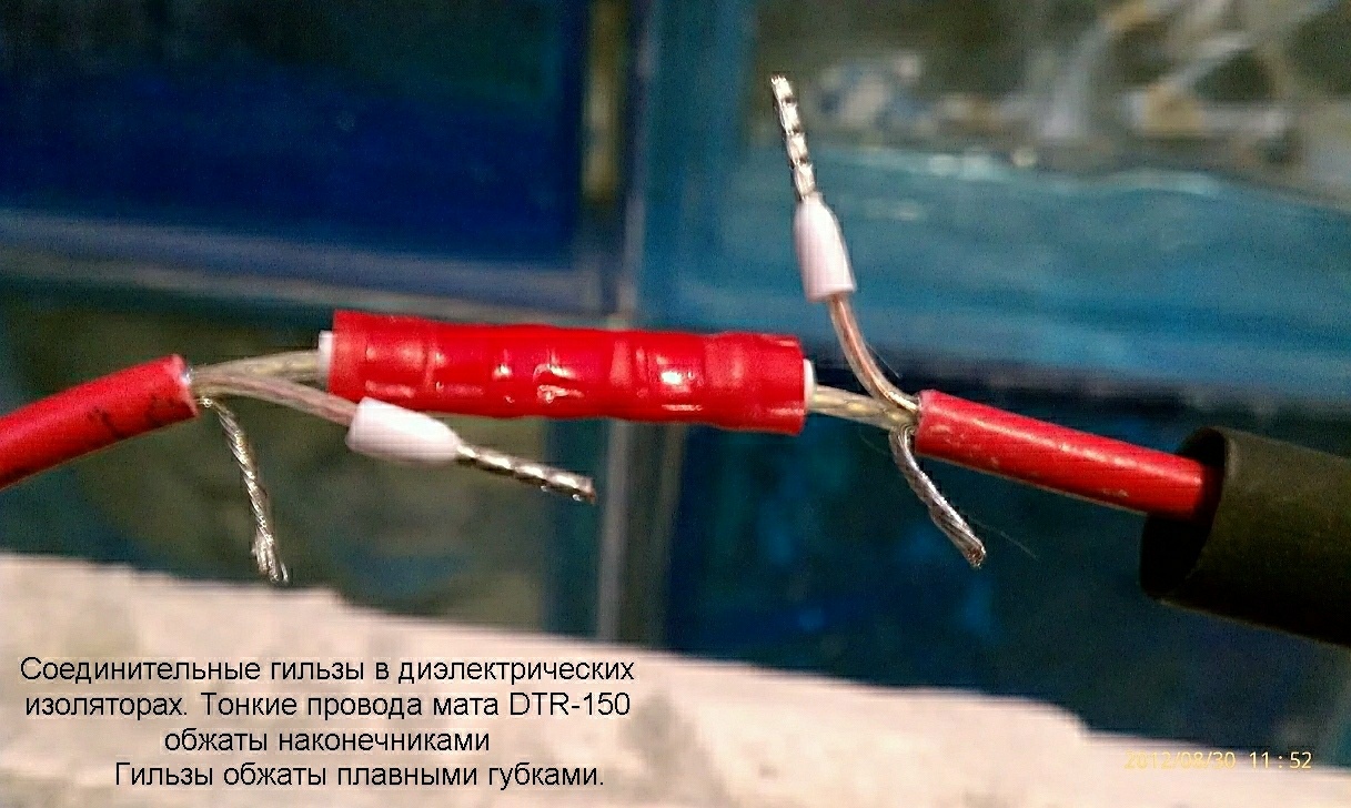

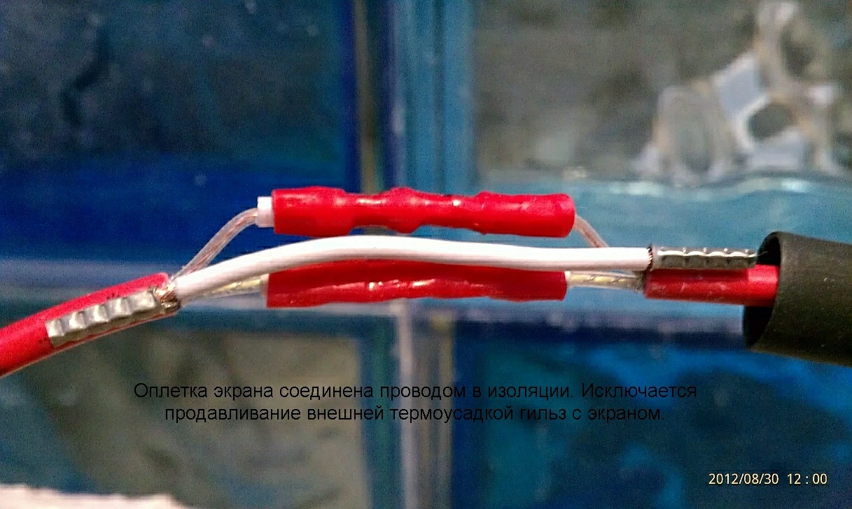

Если посмотрите на дату фотографий, то это с вчерашнего ремонта муфты мата. Проблема типична для маленьких длин кабелей, где нагревательная жила очень тонкая, как волос. Обычную гильзу с силовым и нагревательным проводом опрессовывает автомат на производстве. Недожим или пережим вгильзе и контакт нагревательного провода пропадает или же термическое хождение оболочки кабеля при нагреве-остывании и его самовыдергивание. В моей муфте увеличивается площадь и длина контакта провода, потому что он сложен в наконечнике, а потом зажимается в гильзе плавно, не продавливая Т образно, как автомат на производстве. Гильзы ВМ в диэлектрическом изоляторе и я не переживаю, что будет пробой между ними или экрана на нагревательную жилу. В заводских муфтах обычные гильзы, сверху термоусадка, которая может размягчиться при нагреве внешней и больше вероятность повреждения из-за её прокалывания. Чтобы нормально натянуть первую клеевую термоусадку используется 12мм, вторая 16мм. Термоусадки среднестенные, усаживаются хорошо на любой диаметр кабеля или мата, с визуальным контролем качества и выделяемого клея по бокам. Все муфты могут спокойно работать, находясь полностью в воде, но всегда нужно стараться, особенно при монтаже системы снеготаяния, укладывать их в сухом месте, надежнее будет. По поводу сопротивления изоляции нагревательного кабеля, для меня это основной фактор при диагностике системы. И эти данные отличаются от обычной электропроводки, немного разные происходящие процессы. Так сопротивление в несколько десятков мегаомм- это ничто, кабель поврежден или затек водой. Пока нагревательная жила цела и будет держать автоматика, будет работать до последнего, но как правило не долго. Сухой, нормальный кабель имеет не менее 1GOm между нагревательной жилой и экраном. На 5+ это более 20GOm, будет работать более 50 лет. Все эти заключения и выводы не найдете ни в одной таблице или описаниях, это складывалось после многолетних наблюдений и практики при ремонтах нагревательных систем, может кому-то пригодится.

Термоусадки по толщине среднестенные, наружные можно использовать и толстостенные. Отличные по качеству 3М, но дороже, чем обычные тайваньские. В ремкомплектах DEVI поставляются обычные гильзы, без изоляторов, несколько кусочков термоусадок и оплетка для экрана. В работе эти наборы не использую по причине вышеописанных, да и стоимость ремкомплекта высока для частого профессионального использования. Более экономно купить на радиорынке (Кардачи) отдельно сотню гильз и пару десятков термоусадок.

to Ilun Супер. Даже добавить нечего. Отдельное спасибо за фотки.
С проблемой "прокалывания" гильзами термоусадок(внутренних) боролись ещё одной коротенькой промежуточной термоусадкой(средней по размеру) между нагревательными жилами и экраном(не очень удобно). Я даже как то пытался одевать второй слой клеевой термоусадки(чуть пробегал феном) или бесклеевой термоусадки(она более толстая хотя менее эластичная). Ещё кусочек сырой резины подкладывал между гильзами. Высший пилотаж - это когда гильзы чуть разнесены относительно друг друга, но такое редко когда удаётся сделать. Пластиковые "краешки" гильз обрезаю почти в ноль, ИМХО так лучше клей "затечёт" во все полости. Концевики тоже как то использовал, но редко и пластиковые юбочки с них срезал(после обжима).
Интересное решение с соединением экрана, до такого мы не додумались пока.
Идеального обжимного инструмента так и не нашёл :( Хотелось бы совместить обжимные клещи(давление с двух сторон) и пресс-клещи(давление с четырёх или больше сторон) - понимаю ваше желание использовать наконечники :).
У нас всё труднее найти качественную термоусадку - все стали халтурить и подделывать :(, качество никакое.
