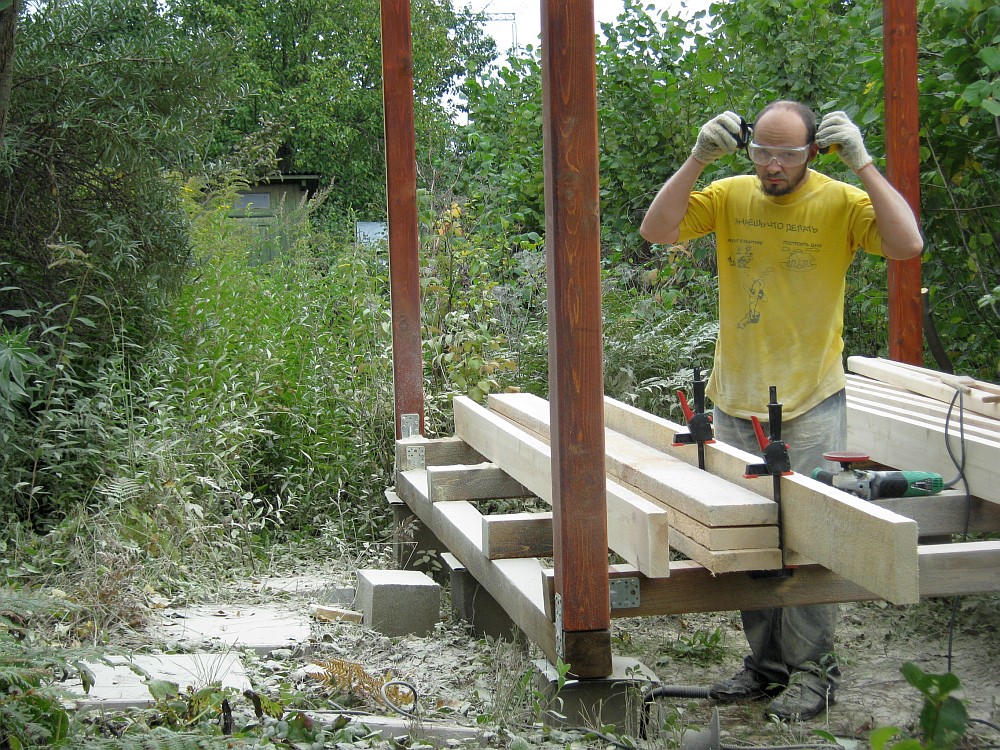

ToZ написал : вообще горы какие то!
ну так. 200 литров стружки набрал. Впечатляет. Это же бочка. И ещё не всё, часть валяется. Но в виде пыли (шлифовка ЛШМ и УШМ) было бы в разы дольше и противнее. Всё это летает:
