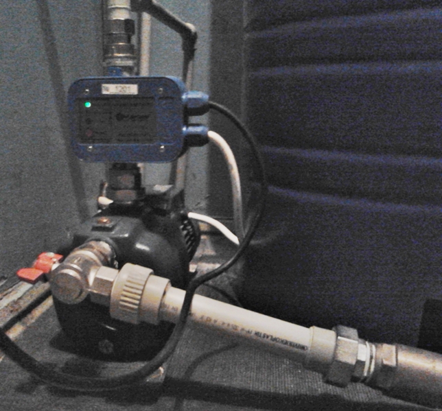

добрый день! подскажите пожалуйста в чём может быть проблемма:стал включаться переодически самопроизвольно насос.краны все закрыты,унитаз тоже перекрыт.нигде не капает.иногда включается через равный прмежуток времени.насос стоит в квартире. может насос вкл. из-за обратного клапана,который стоит возле бочки?или автоматика глючит? спасибо за ответ!

сержик111, Если в системе есть расширительный бак , проверьте в нем давление подкачки ( при отключенном насосе ).

бачка нет.всё работало хорошо без бака.

Обратный клапан.

если бака нет,то давление в трубе после насоса снизится до момента включения насоса гораздо быстрее.Если нет видимых следов утечки на соединениях,то скорее всего утечка через обратный клапан обратно в подающую трубу. Замените обратный клапан и рекомендую все-таки установить гидроаккумулятор для правильной работы насоса,если только у вас насос не частотник.
