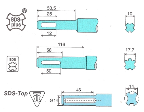

sand61111 написал : Хилти SDS Max отличаеться от обычного SDS Max
Нет, общий стандарт.:confused:
SDS plus SDS max и для отбойников 2 варианта
По идее если у Вас долота Hilti должны быть такие:

sand61111Скорее всего у Вас (SDS top) Считается средний класс между plus и max. Для любых перфораторов с креплением Bosch SDS-top и Hilti TE-T. Хвостовик и по диаметру другой: plus 10мм, max 18мм, top 14мм.

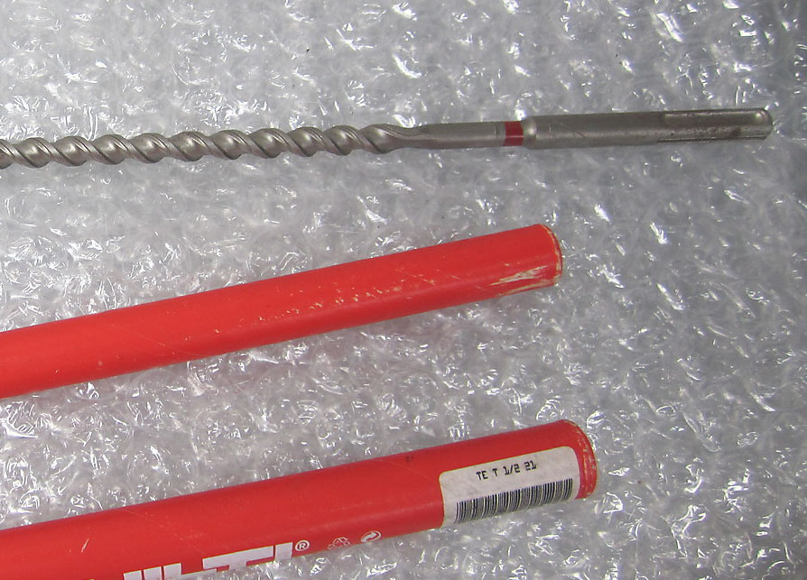

на моем диаметр 18 мм и только 2 канавки фото даю Интересно,а можно недостающих 3 шлица профрезеровать,чтобы в обычный Макс влезало?

Можно то можно, а нужно ли? Будет риск загубить в итоге свой патрон, а это будет совсем обидно. Хвостовик совсем непонятно чей, какая то непонятная проточка. Сравните по конфигурации.
То, что Ваш инструмент не SDS top, как предполагалось раньше-это точно, и к Hilti вряд ли имеет отношение....(может очень древний стандарт) Вот как выглядит настоящий Hilti SDS top:
Полагаю овчинка выделки не стоит. Купите нормальный бур не на рынке в магазине, а если ну непременно нужен Hilti купите в представительстве Вашего города. Будет точно без обмана.

Мне совсем не Хилти нужен,а обычный Макс.Мне его прислали как Макс Хилти,а оказалось,что этот Макс-отличаеться от обычного Макс отсутствием 3 шлицов.Вот теперь лежит мертвым грузом,в мой Бош 7-не хочет лезть. А почему,если профрезеровать точно по размеру-то можно загубить патрон?Не понял?

Проблема в точно по размеру. Сейчас толковая металлобработка стоит дорого. Ошибутся немного - и смусолит шлиц в патроне перфа. Вы сначала посмотрите обозначения на зубиле или упаковке. На Вашем фото - б\у зубило. Не пойму, кто его и как успел использовать без шлицов? Оно ж не встанет в инструмент.
