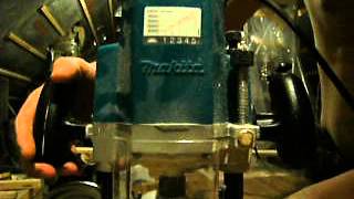

Купил сёдня Макиточку 3612с, всё вроде нормально но :
  1. При остановке яркая вспышка на щётках, то есть когда отпускаешь кнопку пуска - в районе щёток что то вспыхивает, и фрезер резко останвливается, это тормоз так работает или это брак?
2 Если фиксатор высоты не зажат, то наблюдается некоторый люфт на штангах, при фиксации высоты естественно он пропадает. При движении вверх-вниз подкливания нет. При зажатии перекоса вроде тоже не видно. Но когда фиксатор не зажат то шатая за ручки можно увидеть движения фрезы, измерить из не знаю как но видно на глаз даже с моим астигматизмом. :eek:
Щас ещё видюху сделаю, может на ней будет чтото видно. Помогите развеять сомнения или наоборот подтвердите их, потому что на сервисе и в магазине скажут что всё зашибись так и должно быть, и я чё та уже начинаю нервничать :mad:

Pashumbl написал :
  1. это тормоз так работает или это брак?
да, так работает тормоз. по мере притирки щеток это уменьшится, но не пропадет совсем.
Pashumbl написал : 2 Но когда фиксатор не зажат то шатая за ручки можно увидеть движения фрезы..
человечество пока не изобрело безлюфтового движения. поэтому нормально.
Pashumbl написал : Щас ещё видюху сделаю
не надо. все давно пережевано http://forum.woodtools.ru/index.php?topic=1169.0

misha spb написал : Слишком большой люфт
Многовато конечно, но сколько я не пробовал ради любопытства макит на витринах было примерно тоже самое. Причем, чем выше корзина-тем больше люфт. У моего мактека поменьшне конечно, но для данных фрезеров-это похоже нормальное явление.

Люфт нормальный, если его не будет, то и фрезер на направляющих будет туговато передвигаться, при фиксации ведь люфта нет. Диаметр стоек 20 мм, втулки в корпусе, если не ошибаюсь 20,1, делать их меньше диаметром смысла нет.
И как правильно уже написано выше
sanya1965 написал : так работает тормоз. по мере притирки щеток это уменьшится, но не пропадет совсем.
sanya1965 написал : человечество пока не изобрело безлюфтового движения. поэтому нормально.
хряк написал : чем выше корзина-тем больше люфт.
02.11.2012 в 03:45:21
у 2300 люфта нет
Дороже он от силы тысячи на 2. Зачем при такой цене еще 3612с брать - непонятно. Съэкономил - получи.
Заедания появляются со временем и обусловлены грязью и пылью на направляющих. Протереть и силиконовой смазкой побрызгать. И все снова нормально.

prof написал : И искрений непонятных
а тормоз выбега есть? Значит должны быть искрения. Если нет (а тормоз есть) — срочно в сервис :)

vasof написал : Люфт нормальный, если его не будет, то и фрезер на направляющих будет туговато передвигаться, при фиксации ведь люфта нет. Диаметр стоек 20 мм, втулки в корпусе, если не ошибаюсь 20,1, делать их меньше диаметром смысла нет. И как правильно уже написано выше
Не , не нормальный . У меня на скиле меньше был , да и то что было убрал - теперь практически нет .

хряк написал : Многовато конечно, но сколько я не пробовал ради любопытства макит на витринах было примерно тоже самое. Причем, чем выше корзина-тем больше люфт. У моего мактека поменьшне конечно, но для данных фрезеров-это похоже нормальное явление.
На погружной базе кромочника rt0700cx2 - люфт маленький , правда там и ход 35мм , но это не важно . Втулки ( если они есть ) как правило достаточно короткие , и длина хода корзины не влияет на люфты .
