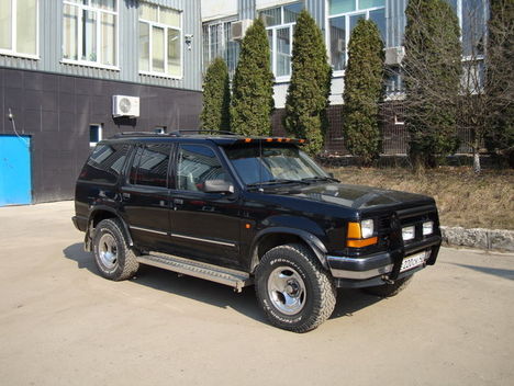

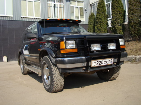

Есть машинка. Старая, но любимая. Поскольку старая - ржавеет. Поскольку любимая - менять её ни на что не хочу, тем более что в хозяйстве не единственная, есть что менять при желании. То есть авто для души, ещё не раритет, но на дорогах аналоги встречаются всё реже... Как на собственном опыте, так и по многочисленным отзывам сделал вывод: ржавчину не побороть! Ни современные дорогие препараты, ни по-дедовски пушсалом, ни пескоструйки не останавливают этот процесс. На какое-то время позволяют забыть о проблеме, но потом ржавчина вылезает снова. Машина не музейная, эксплуатируется ежедневно, и спрятать её от непогод и пр. нереально. И вот что я придумал. А что, если обварить всё нержавейкой? Ну, не совсем всё, а то, что всегда ржавеет: днище, пороги, низ дверей, капота, багажника. То есть срезать сантиметров десять двери и наварить аналог из нержавейки. Точками. Аргонник есть. Выгнуть пороги на гибочном станке (надеюсь, можно договориться), и заменить родные, пол из листов нержавейки сварить. Машина рамная, геометрия не нарушится. Гальванических пар не возникнет - сварка, однако. Как идея? Просто битва со ржавчиной финансово и трудозатратно переплюнет, наверно, даже кузов из серебра:):):)
