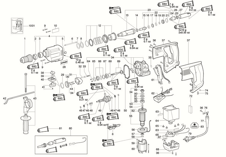

здравствуйте. Посоветуйте пожалуйста: перфоратор metabo khe 32, пропал удар, т.е. только крутит как дрель. в сервисе заломили 8000 за ремонт. естественно отказался. попробовал разобрать сам, но проблему не определил. возможно ли всё-таки отремонтировать своими силами?

Дык надо разобрать и фотки показать. Так трудно сказать. Может колечки на поршне износились, смотрели?

dimmer написал : Посоветуйте пожалуйста: перфоратор metabo khe 32, пропал удар, т.е. только крутит как дрель.
Смотрите поршневую группу, возможно просто надо заменить уплотнения в ней. Схема вам в помощь
