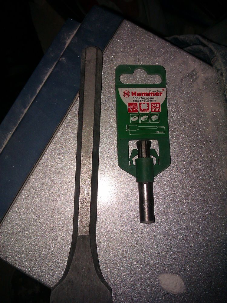

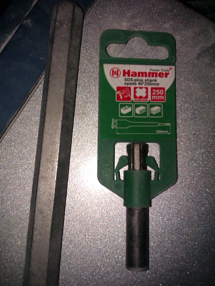

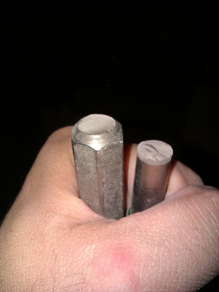

Просто информация к размышлению... Долбил мягкую бетонную стяжку (легко дырявится отверткой) в течении часа. На дольшее зубила Hammer (ширина 40мм) не хватило :( Покупал за 170 руб. Производство - Китай. Завтра зайду поменяю на такое же - вдруг просто брак попался...

Обломилось на слабом месте. На излом работали поди?

Pekkonen не расстраивайтесь сильно. то же самое произошло с лопаткой от Sturm работая перфом от штурма 2514- заменил лопатку на бош и "доломал" трешку.

"Такая же" (ну почти такая) Бошевская стоила 890 руб супротив 175 руб за Hammer (что и подкупило). В магазине решил, что на 16м2 мягкой стяжки, которая ковыряется отверткой этого хватит, но не судьба... А продолжение истории таково - вчера заехал в магазин, похвастался тем, что смог сделать из одного зубила два. Менеджеры не особо впечатлились, ибо отказались менять - типа это расходка... Написал "претензию", благо форма стандартная у них уже была напечатана - только вписал нужные слова. Сегодня с утра позвонили и пригласили приехать (респект магазину!) и забрать новое зубило, что я и сделал! Теперь являюсь обладателем 2-х похожих зубил, т.к. вчера прикупил еще похожее зубило, но шириной 50мм и производства Tamo (продавалось как произведенное в Финляндии). В работе периодически поворачиваю зубило на 180 градусов, вдруг от этого оно проживет по-дольше :)
