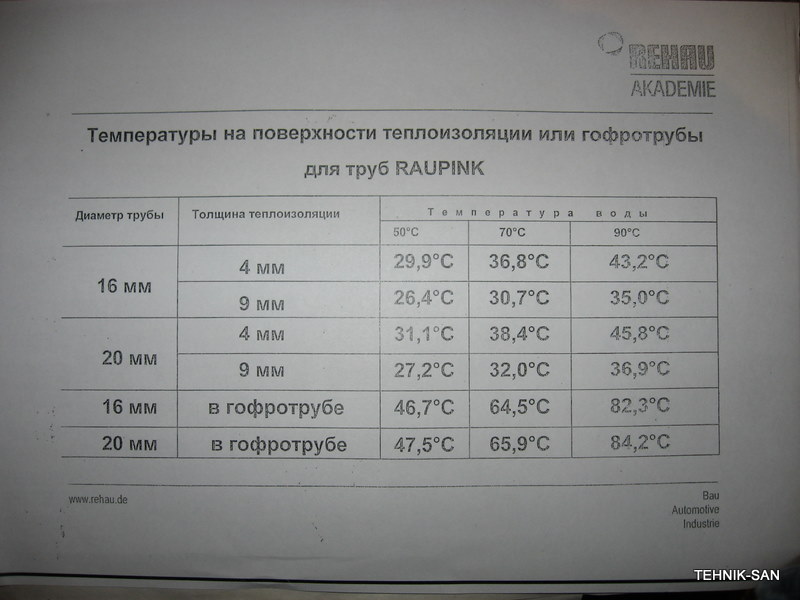

Добрый день. В новой квартире отопление разведено по полу трубами Рехау Пинк 16мм и укутаны в гофру. Очень смущает данный диаметр. Насколько они надежны? Насколько велик шанс скорой закупорки?
Заранее спасибо за помощь и консультацию!

Надежны, не зарастут. Смените гофру, на изоляцию вспененную.

Косожихин написал : Смените гофру, на изоляцию вспененную.
и в подтверждение сказанному
Если не сложно, кинте ссылку на образец.
Интересно как? Осторожно ножичком срезать гофру ?
Kolowrat, В Вашем случае будет лучше одеть теплоизоляцию прямо на гофру,а то при ее снятии ,есть шанс угробить саму трубу.
