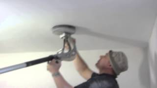

я думал там шестерни + редуктор, а там оказывается гибкий вал.. не мудрено что его рвет, чуть по сильнее прижал машинку к стене и все. Нафига там гибкий вал то? Речь идет об этом инструменте?

Дядька Глюк написал : я думал там шестерни + редуктор, а там оказывается гибкий вал.. не мудрено что его рвет, чуть по сильнее прижал машинку к стене и все. Нафига там гибкий вал то? Речь идет об этом инструменте?
Нет вы не правильно поняли, в той машинке, что на фото гибкого вала нет, но и нет свободноповорачивющейся головы, качество шлифовки посредственное, под обои или тонкослойные декоративные штукатурки подходит идеально, под покраску с натяжкой.
Я бы с удовольствием приобрел безштанговую шифмашинку, но с качающейся головой. Все равно, учитывая вес в почти 7 килограммов, в одиночку на потолках ею не сильно разгонишься, плюс из за неверного баланса головы, так и норовит шлифовать одной стороной диска.
]( "Шлифовка без пыли! Шлифовальная машинка "Интерскол УПМ-200/1010э-ш в работе")

ОлегЛьвович написал : . Все равно, учитывая вес в почти 7 килограммов, в одиночку на потолках ею не сильно разгонишься, плюс из за неверного баланса головы
Этой машинке просто нужна ручка как у Festool и упор на пояс и все будет нормально
25.06.2013 в 21:58:38
alex_k К сожалению не поможет, если еще опустить "хвост" машинки, то голова начинает задираться, при движении от себя, из за смещеного крепления. На фото это самое крепление отмечено стрелкой. Планировал переделать, но не удалось.
