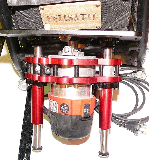

доминик написал : Интересует максимально возможный диаметр фрез,допустимый при работе на нём.Мощность,обороты,диаметр шпинделя,вес.На какое напряжение рассчитан двигатель.
140мм 2кВт, асинхронник 3000/7000/9000 оборотов в минуту 30мм 207 кг 220в/380В
доминик написал : И главное-предполагаемая стоимость?Вроде бы видел паз под шипорезную каретку,она в комплекте или как доп.опция?
Стоимость будет когда будет в продаже. Не каретка, а шипорезное приспособление, как отдельная опция.
sanya1965 написал : можно ли купить отдельно лифт для фрезера?
Который в столе на первых порах точно нет. Только со столом.

Serg написал : 140мм 2кВт, асинхронник 3000/7000/9000 оборотов в минуту 30мм 207 кг 220в/380В
Серьезная машина. А поменьше ничего не будет для т.н. домашних, хоббийных мастерских? Типа Айкеновского станка?

Барута написал : Серьезная машина. А поменьше ничего не будет для т.н. домашних, хоббийных мастерских?
Для стационарного фрезера мне кажется это уже минимум. Для хоббийных мастерских да и для профессиональных столярок мне очень понравилась чугунная фрезерная столешница со стандартными пазами. Хороша! Работать на ней одно удовольствие.

sanya1965 написал : Сообщение от sanya1965 можно ли купить отдельно лифт для фрезера?
Serg написал : Который в столе на первых порах точно нет. Только со столом.
Уважаемый Serg. Поделитесь информацией по столику и лифту? Технические параметры и сколько стоит. Интернет ссылки тоже приветствуются.:) А то что-то не открывается сайт http://www.felisatti.pro/ :(
