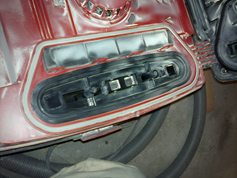

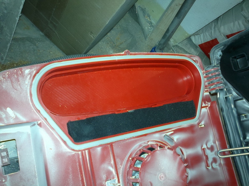

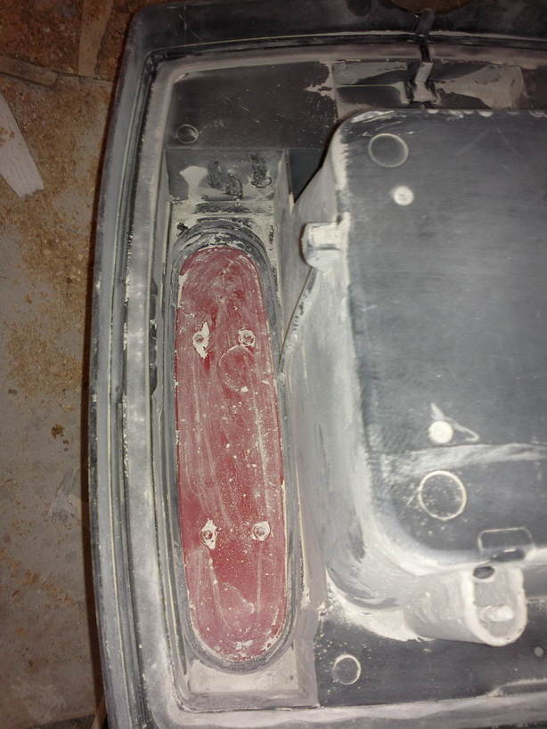

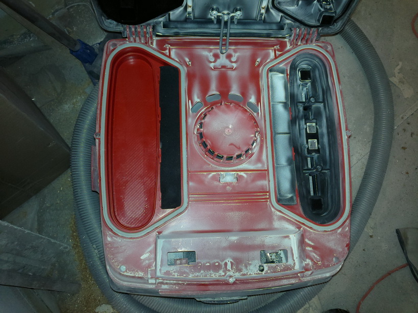

aski написал : Если фильтр один, то под второй фильтр отверстие заглушкой закрыто? Съемной?
вид из бака
заглушка
рабочий фильтр
все вместе
навскидку просто снять не получится. нужен бубуен и благовония.

alzp написал : навскидку просто снять не получится. нужен бубуен и благовония.
Можно вырезать, но в чем смысл? Электромагнита нет, пачкаться будут два фильтра, интервал будет больше, конечно, но и расходки будет тратится тоже вдвое больше. Два фильтра имеют резон только при переключении потоков и периодической очистке.

вот смотрю и не пойму...ведь не должно быть пыли после фильтров:(.так пропускает что-ли?

VictOrK написал : .так пропускает что-ли?
Оно и без вибротряса бывает что... Но почему это так важно то??? На стройке и так до хрена пыли, которая при всём желании в пылесос даже попасть не сможет.

Брейгель написал : Но почему это так важно то???
в квартирах-домах на чистовой стадии важно... у меня пу 32 так не подсирает,....совсем слабый налёт под фильтром,можно сказать что почти кристально чисто..... да и стармиксы рабочие-полуубитые видел не раз,,такое впервые вижу

VictOrK написал : вот смотрю и не пойму...ведь не должно быть пыли после фильтров:(.так пропускает что-ли?
Я тоже обратил внимание , что у меня внутри Starmix заметно чище

VictOrK написал : ведь не должно быть пыли после фильтров.так пропускает что-ли?
Похоже, сосёт пыль под крышку
