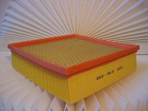

chico63 написал : Ладно, скорее всего мне надо будет найти инструкцию по эксплуатации какой-нить ваз-овской инжекторной модели и посмотреть там, куда направлен поток воздуха через фильтр.
Игорь, я в ВАЗах не силен, каюсь. Но вся информация, нужная тебе вот здесь должна быть: http://images.yandex.ru/yandsearch?source=wiz&text=%D0%B2%D0%BE%D0%B7%D0%B4%D1%83%D1%88%D0%BD%D1%8B%D0%B9%20%D1%84%D0%B8%D0%BB%D1%8C%D1%82%D1%80%20%D0%B2%D0%B0%D0%B7%202114&noreask=1&pos=10&rpt=simage&lr=10758&uinfo=sw-1264-sh-637-fw-1039-fh-448-pd-1&img_url=http%3A%2F%2Fwww.avtozapchasty.ru%2Fepc%2Fpct%2Fpct2115%2FA300.gif А в пылесосах - шлам с фильтра должен куда-то деваться, в фильтре он оставаться не может - поэтому конструкция одна - фильтр донышком вниз.

chico63 написал : найти инструкцию по эксплуатации какой-нить ваз-овской инжекторной модели и посмотреть там, куда направлен поток воздуха через фильтр
Почему именно ВАЗовской? Насколько я помню по ковырянию со своей прежней Вектрой, воздушный фильтр там такой же, прямоугольный, гармошкой вниз. Поток воздуха идёт снизу, а сверху (с плоской стороны фильтра) отбирается чистый воздух.

n-p-n написал : Почему именно ВАЗовской
Андрей, я просто смотрел в магазе именно фильтры для наших моделей. Они все на витрине лежат в зале, можно их пощупать руками, померять, прикинуть ...;) А иномарочные только по каталогу и на заказ или столько будешь с "консультантом" общаться, что :cool: Да и главное - для отечественных моделей фильтра дешевле раз в 5-10, поэтому только на них и ориентируюсь. Хотя сделаны часто за бугром. Я смотрел от бренда SCT, вроде в дойчланде сделан, но стоит всего 130 ре :p. Ну а ежели так , как пишешь, что поток воздуха направлен на гармошку снизу , а выход сверху , там где фланец ( см картиночку ), то тогда это именно ТО что и Дохтур прописал :yu Я его только немного согну, чтобы гармошка веером внизу была - тогда пыль сама будет вниз опадать при выключении мотора. ;) Ну конечно , не самая мельчайшая, а покрупнее, что не успела на дно бочки осесть, а поднялась к фильтру. Спасибос всем за инфу :applause:
