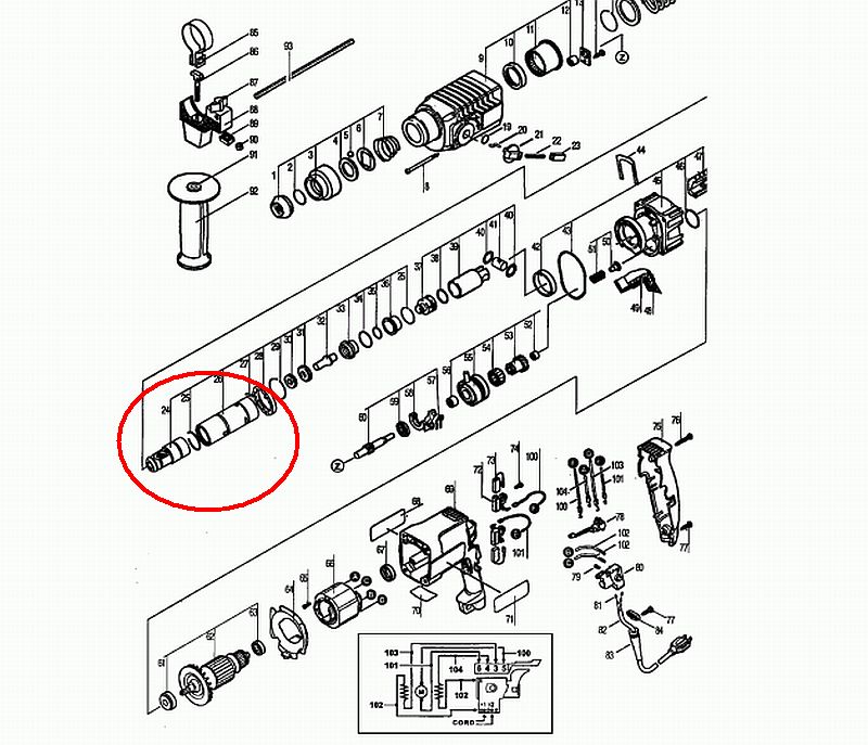

погляди в нете каталог запчастей найди свою и посмотри как она правильно выглядит я просто могу ошибатся а если получится что эта деталь такаяже как у тебя (ну в смысле у тебя целая ) то собрать её скорее всего придется с другой стороны и за одно может порядок сборки и разборки найдеш я к сожалению не сервис мен просто приходится (и иногда в кайф) на работе и дома поковырятся и в перфах и ушм да и вообще в инструментах конкретно такой модели руках не держал и как там все правильно должно быть не знаю

Не пойму, как передаётся крутящий момент. Шлицов и т.п. не видно, на горячую посадку тоже не похоже.

Я подозреваю что проблема в этом гребанном стопорном кольце, раз оно Растопорилось!!!! Я его сначала достал вместе со всеми причиндалами, оно было не на месте (возможно на заводе при изготовлении не встало на место изначально), потом стал засовывать с ним- не лезет потом снял его все залезло но естественно не стопорится потом засунул его на место в канавку и все)))) оно стоит родимое но все остальное не засунешь! ТО вариант один у меня на уме, купить новое стопорное кольцо и собрать все, ЕГО ЖЕ КАК СОБРАЛИ ЛЮДИ ДО МЕНЯ?)))) весь перф разбирать страшно бл.....

abams20 написал : погляди в нете каталог запчастей найди свою и посмотри как она правильно выглядит
Да показали уже как что выглядит... В посте 17 rem273, выложил мануал... Там всё есть.

Насчет сборки все што мне приходилось делать ,менять в перфах почти всегда получается чтонадо начинать разборку с другой стороны ствола т.е. разбирать перф и и вытаскивать ствол добираться до поломки по возможности промыть прочистить и все в обратном порядке поэтому и говорю про спицы и оправки и всякие утконосые писатижи иногда деревянный молоток и прочее
а отсюда можно только сухари сдс ну или шарики если потеряются поменять
просто такая конструкция перфов ну еще вариант сервис

Sherom, попробуйте так: колечко сначала вложить в канаву на голове, обжать чуть, и так их заколачивать.... потихоньку в цилиндр, заход в цилиндре должен быть. В цилиндре колечко найдёт своё место и разомкнётся. Это будет последняя попытка перед покупкой нового ствола. Кольцо скорее всего с износом, но новое такое найти скорее всего проблема.
Повезёт - не будет голова вываливаться или прокручиваться - хорошо. Нет - не судьба.
Так собирался "неразборный" ствол китайского Бош 2-24:

да я лошара блин ((( я его пробовал пробовал а потом взял и засунул туда без головы и оно встало ТАКИ на свое место((((( я ж писал раза два про это все..... видимо ппц?

Kvost написал : Не пойму, как передаётся крутящий момент. Шлицов и т.п. не видно, на горячую посадку тоже не похоже.
Х.З. Как-то прессуют... Сидит обычно намертво. Как то пробовал прессануть отломанную часть из оставшегося цилиндра, ничего не получилось... К примеру у 2450 тоже визуально ствол из двух частей, но вытащить его не реально, а уж тем более вставить
Тут http://www.mastercity.ru/showthread.php?t=78536&page=6&highlight=HR2450 уже rem273, писал про ствол от 2450, он хоть и не такой, но конструктивно похож. Да и нет смысла морочить голову, всё-равно все эти попытки будут бесполезны. Если вылетел, держаться уже не будет.
