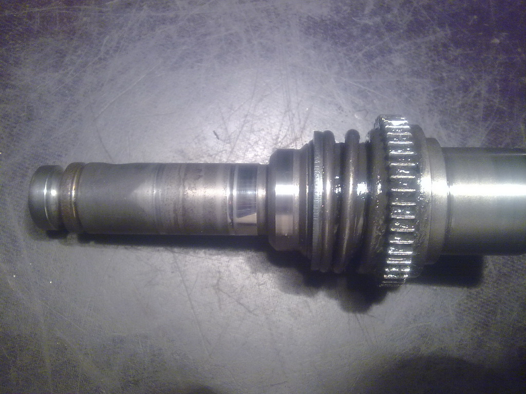

Короче, "диагносты" целых семь дней диагностировали мой перф!!!!!! и вынесли невероятное заключение!!! Таааакого никто даже не мог предположить!.......

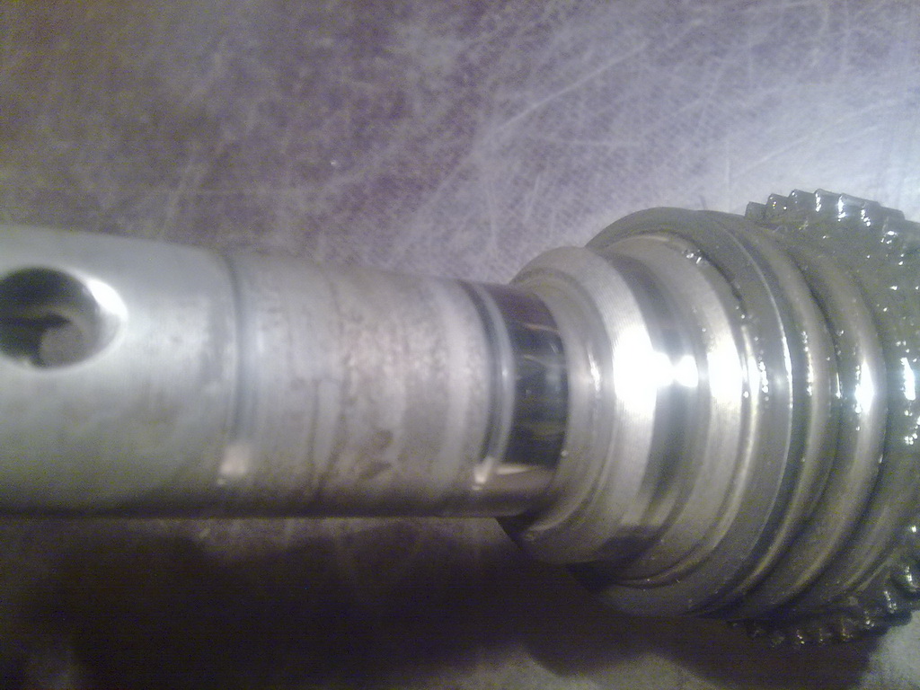

"разбит ствол" )))))))))))))))))))))))))))) очень вероятно, что заводской дефект это и дураку было ясно, когда человек сдавая перф в СЦ, держит в одной руке перф, а в другой - части ствола для этого не надо быть экспертом СЦ теперь о ценах значит 500 руб.- диагностика (за "разбит ствол") )))))))))) 1800 руб.- ремонт 3000 руб.- ствол в сборе,по другому они не делают, не барское это дело стопорное кольцо менять, за копейки ИТОГО: 5300 руб.
подвожу результаты : Макита куплена 17.11.2008 г. за 6870 руб. до 01.07.2012 не эксплуатировалась наработка с начала эксплуатации:
  • 300 дырок d= 6-14 mm
  • 2 перегородки из ГИПСОЛИТА
  • 2 отверстия для подрозетников 6870+5300=12170 руб. 12170/300=40 руб.50 коп - цена одной дырки
Трудно себя убедить в том, что "скупой платит дважды", покупая дешевый инструмент
пыс: в том же магазине, где и приобретал свое макитоуёBEEще HR 2811 FT- 7504 руб. http://makita-online.ru/products/1013?_openstat=bWFya2V0LnlhbmRleC5ydTvQn9C10YDRhNC-0YDQsNGC0L7RgCBNYWtpdGEgSFIgMjgxMSBGVCAoSFIyODExRlQpOzE3MTM1NTYwMDs HR 2450 - 4172 руб. http://makita-online.ru/products/44?_openstat=bWFya2V0LnlhbmRleC5ydTvQn9C10YDRhNC-0YDQsNGC0L7RgCBNYWtpdGEgSFIgMjQ1MCAoSFIyNDUwKTsyMTQ2ODA2NzA7
И ЧЕ ДЕЛАТЬ? либо купить HR 2450, либо новый ствол и самому перебрать свою

04.12.2012 в 10:51:44
Уже починили перф или че?
Если нет. То можно купить ствол отдельно и самому поменять. Если нужен именно этот перф. Или можно его продать за 4-5 тыров и купить перф полегче. Если надо полегче. Мне не ясно на кой черт нужна дома вертикалка на 3 джоуля, стены ломать разве.
