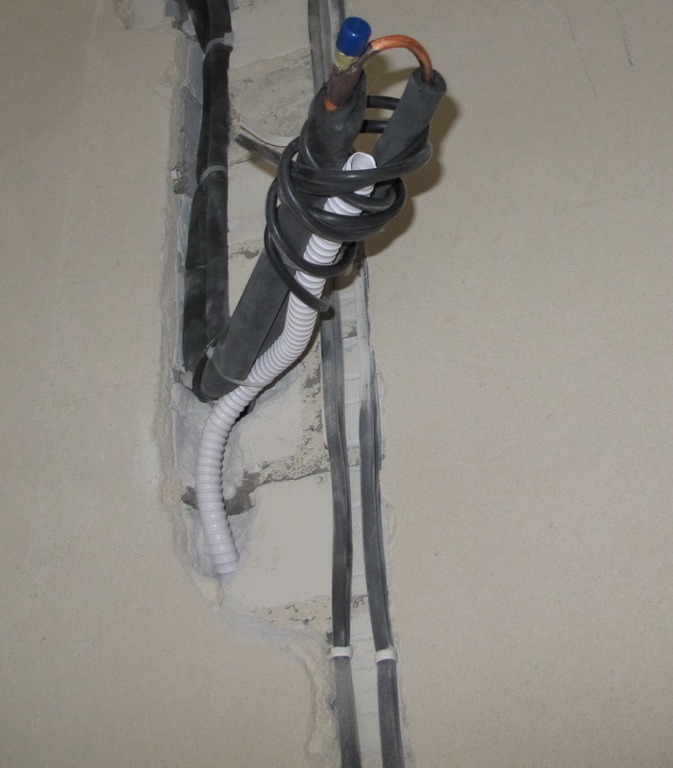

коп написал : Взаимосвязь кривого монтажа и кончины кондиционера доказать сложно
Отнюдь, при желании не составляет проблем, в 80% случаев вскрытие компрессора показывает все ...
К сожалению от этого легче не становится, потому как заменить на новую технику в замен ушатаной порой проблематично, и чем выше цена оборудования тем больше будет проблем ...
Если ты понял одно дело, поймешь и восемь ...

коп, _совершенно верно. На предмонтаже , лучше всего опрессовать азотом. Трубки на улице, закольцовываются и свариваются. Внутри ставится клапан шредера.
Бориска66, про то я. Ты забываешь, когда общаешься, что надо разграничивать, то как ты общаешься с клиентами и то как нужно разговаривать с коллегами.

Красочный снимок Андрей, проложенная проводка как раз попадет под будущие саморезы крепления монтажной пластины ....

Бориска66 написал : Красочный снимок Андрей, проложенная проводка как раз попадет под будущие саморезы крепления монтажной пластины ....
Уф... ))) Вот это профи! Сразу видно что в теме. Как теперь платину прикручивать.... От ведь! Балбесы монтажники , раззвиздяи электрики, пофигист заказчик . Нужно было тебя пригласить, ты бы всё разрулил на стадии проекта.

Бориска66 написал : проложенная проводка как раз попадет под будущие саморезы крепления монтажной пластины ....
Однажды в оном офисе монтажную пластину пол дня крепили,детектор верещал как сумашедший-сплошной шлейф кабелей(во весь размер),каждое отверстие выковыривали как саперы..

Fresh написал : Однажды в оном офисе монтажную пластину пол дня крепили,детектор верещал как сумашедший-сплошной шлейф кабелей(во весь размер),каждое отверстие выковыривали как саперы..
Видишь Андрей, вон ребята из Риги не по наслышке знают эту проблему, и не стесняются даже детектором стенку пощупать, думаю с магистралями как на фото не поступили бы ...
